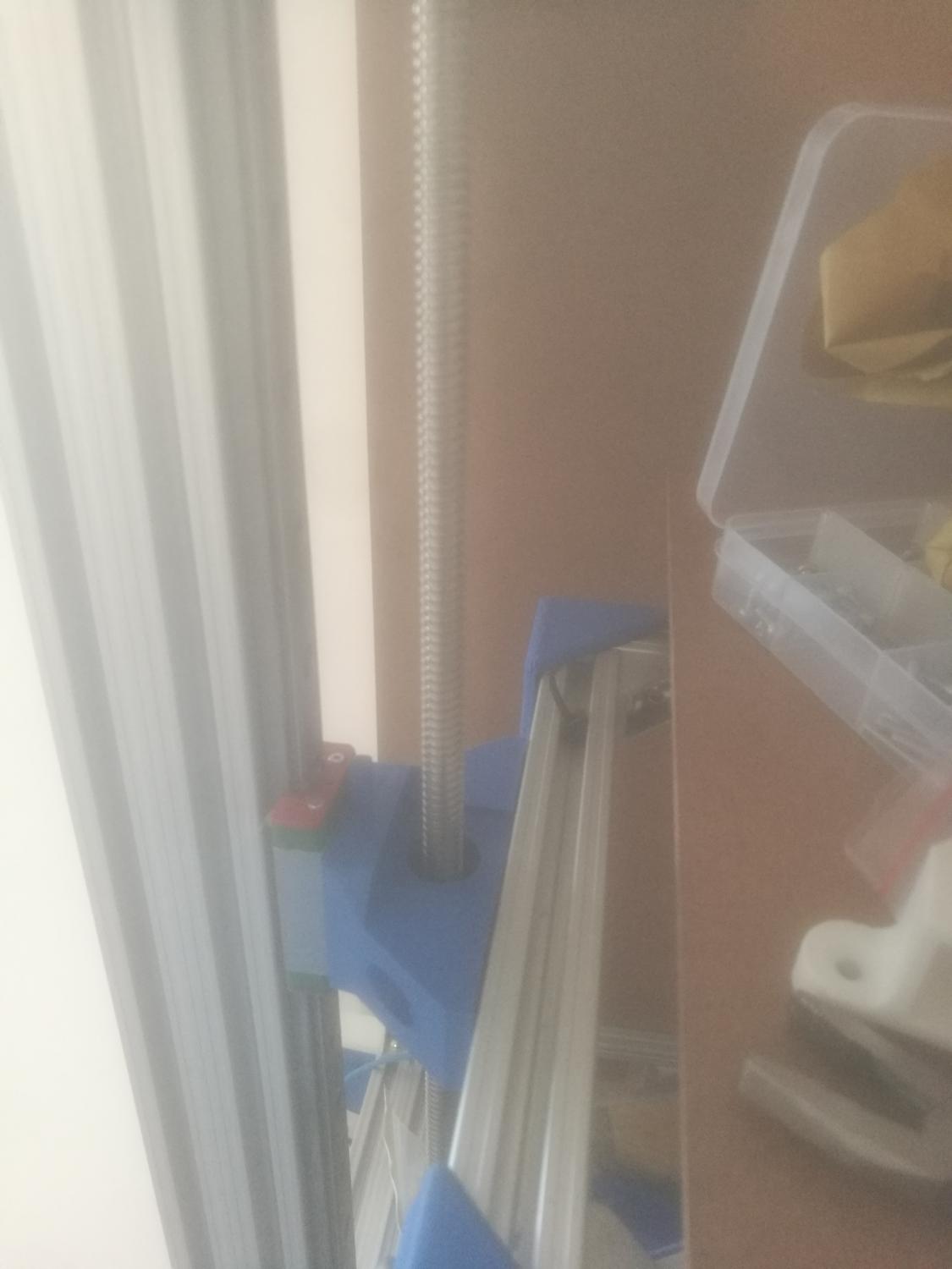

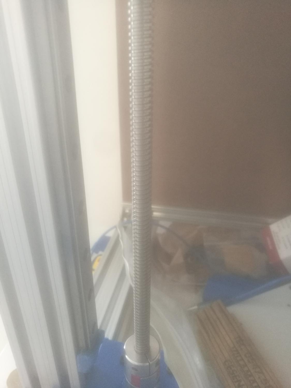

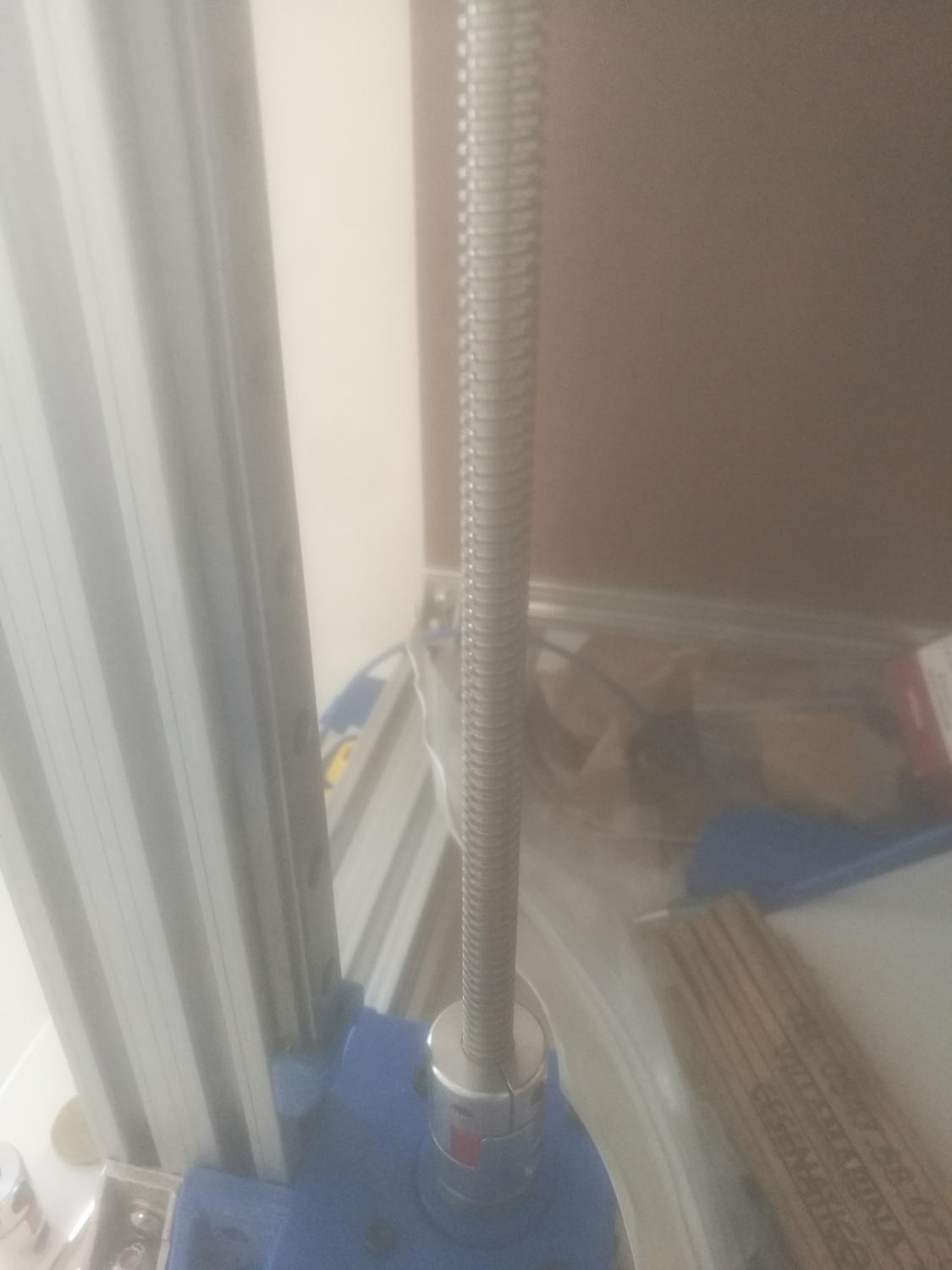

iLMario Inviato 15 Agosto 2019 Autore Condividi Inviato 15 Agosto 2019 Tr8*2 (e non le classiche Tr8*8) montate. Beh la differenza è notevole, in positivo. A parte i 1600 step/mm invece dei 400, ma chi va piano va sano e va lontano, il bed è stabile e non cade, riesco a togliere la squadra che usavo come puntello. Una sola barra riesce a tenere su il bed provvisorio usato come piano da lavoro (MDF 3mm più un sacco di cianfrusaglie messe sopra, più l'avvitatore) . Figuriamoci due.... Ho messo anche i reggispinta su Z, meglio non fare scaricare 3-4kg di bed sull'albero motore (o meglio, sul mozzo o qualunque cosa ci sia all'interno) Sono comunque molto, molto, molto indietro. Ho problemi con l'elettronica, non so come organizzare il pannello per evitare una spaghettata ed allo stesso tempo evitare di fare 1000 buchi inutilmente 1 Cita Link al commento Condividi su altri siti Altre opzioni di condivisione...

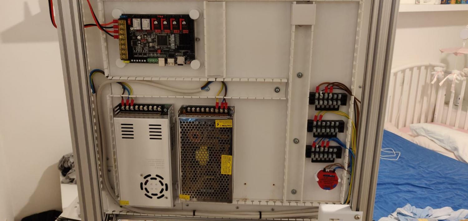

iLMario Inviato 25 Agosto 2019 Autore Condividi Inviato 25 Agosto 2019 Di qualche giorno fa... Adesso è molto più piena, non ho più spazio 3 Cita Link al commento Condividi su altri siti Altre opzioni di condivisione...
invernomuto Inviato 26 Agosto 2019 Condividi Inviato 26 Agosto 2019 12 ore fa, iLMario dice: Adesso è molto più piena, non ho più spazio Build molto "pulita" e molto bella, bel risultato. Cita Link al commento Condividi su altri siti Altre opzioni di condivisione...
