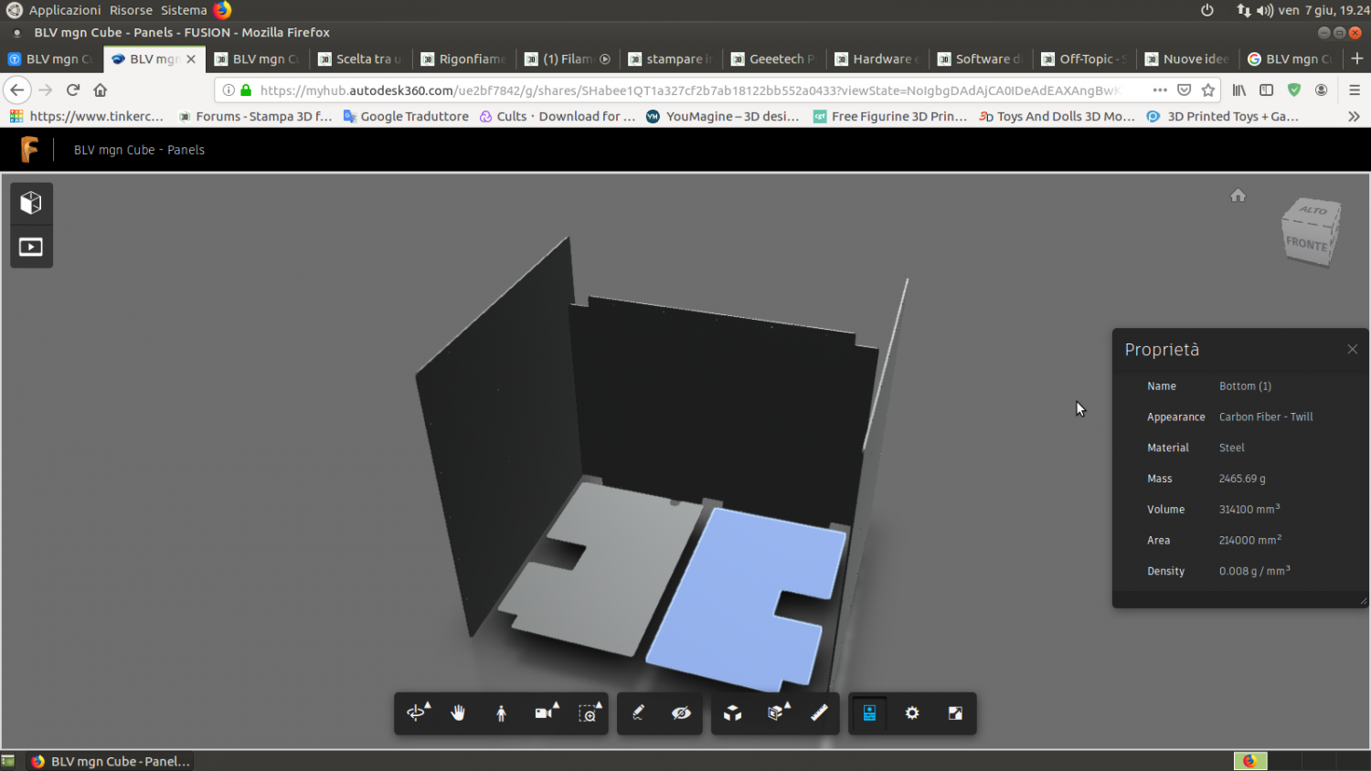

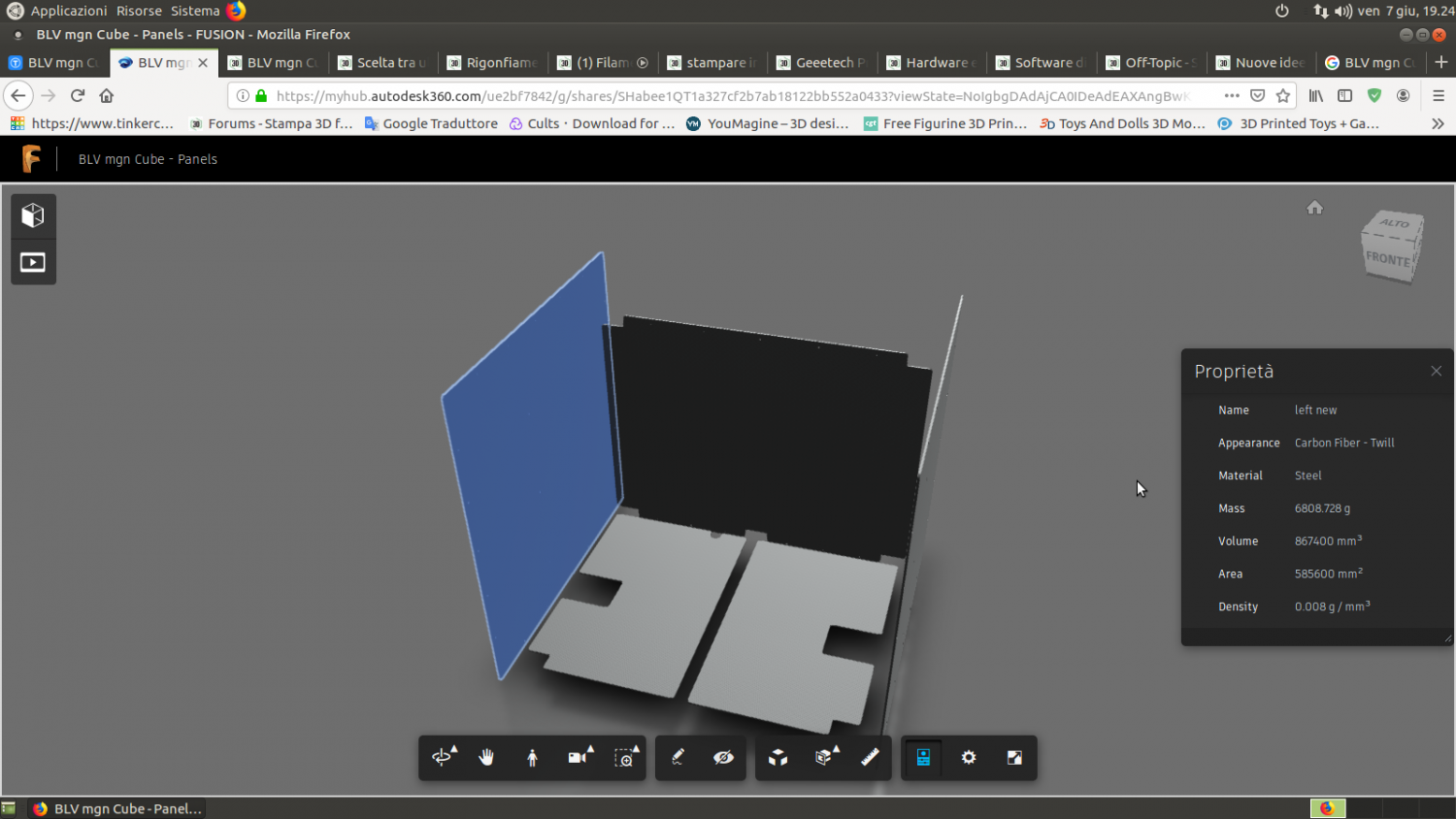

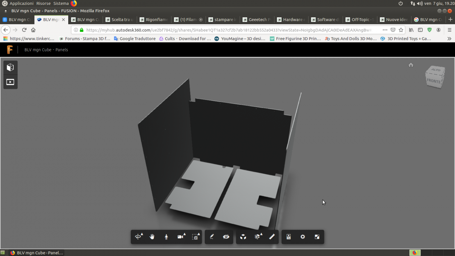

Le pareti laterali le posso rimediare io, un taglio netto è facile da comprare anche online. Compro una lastra, indico le misure (54x53.6) e via andare (ad esempio dallo stesso sito dove potrei acquistare la lastra per il bed. Lascia perdere le pareti laterali.
Il problema sono i 3 pannelli centrali (non ho idea di dove vadano, lo ammetto), quelli hanno una sagoma da seguire, online non trovo nessuno (ci ho provato su un sito: 980 euro)
Per i fori: i dadi a T ci sono anche M3. Io nella geeetech ho sia M3 che M5 come dadi. Fare 50000 buchi M5 è brutto, gli M3 sono molto più discreti.
Cita
i pannelli piccoli non cè problema dovrei farcela a farli solo che sono un po dubbioso sul fatto che siano o che tu li voglia di alluminio anche quelli sono dei semplici pannelli di fondo che potresti farli o potrei farli con del plaxyglass o altro materiale piu economico visto lo scarso utilizzo che hanno
ma no problem intanto casomai non ci avessi fatto caso ti faccio vedere dove vanno
375145365_Screenshotat2019-06-07192041.thumb.png.9dd0c0f5dcdec6a8023ec5813ca9db2d.png
poi dimmi tu ci posso provare se esce bene ok tentar non nuoce ho sempre fresato piccoli oggetti ma questo non dovrebbe essere un problema
dimmi gli spessori che vorresti mi metto in cerca pure io in due si fa meglio 🙂
dalla foto del file sembrano quasi di fibra di carbonio o cosa del genere
vedi le specifiche dice che sono di fibra di carbonio appunto
1600854757_Screenshotat2019-06-07192407.thumb.png.d79c6d284a10ad7b723f57c4c868fa96.png239874723_Screenshotat2019-06-07192419.thumb.png.b34a7923d5aaeed62ad092520db28e6a.png

@iLMario hai ragione quelle pareti sono di lamiera con pellicola color fibra di carbonio cosi almeno è scritto nelle specifiche
mi sto spulciando tutto il progetto
mica è male 😉
@jagger75 allora, il pannello posteriore è dove si avvita l'elettronica, il tizio nel progetto indica pannelli da 4 millimetri ma credo sia troppo. Una volta che la vite è passata, il filetto tiene su tutto ciò che gli attacchi, un po' come il cartongesso che sta attaccato su un lamierino da meno di 1mm. Anzi, se fosse troppo spesso c'è caso che la vite non riesca a fare presa senza metterci una dado dalla parte opposta.
Solo che poi si vedrebbero tutte le viti passanti guardando da davanti la stampante. Che sia il caso di fare una sorta di doppia parete con intercapedine? 2mm prima parete, 2mm intercapedine, 2mm altra parete.
Non saprei, prima bisogna montare la stampante per vedere bene come fare
Per il fondo: essendo un fondo forse bastano due pezzi di legno con una spruzzata di vernice ma sarebbe più bello farlo dello stesso colore del telaio e delle pareti, presumo. Verniciando non otterrai mai il colore di una anodizzazione
sinceramente sto vedendo anche quelle fatte da altri e modificate ed hai ragione è sempre di piu un bel progetto il bello sta proprio nel modificarlo e progettarlo come si vuole
allora io il discorso dlle pareti l ho capito e che il fondo lo vuoi uguale alle pareti è giusto io ne faccio solo una questione di costi anche questo ci sta una lastra di plaxyglass o policarbonato addirittura color ambra affumicato per capirci o anche bianco o trasparente sul quale attaccare della pellicola adesiva finta fibra di carbonio costa molto meno di una lastra di tali dimensioni di alluminio
