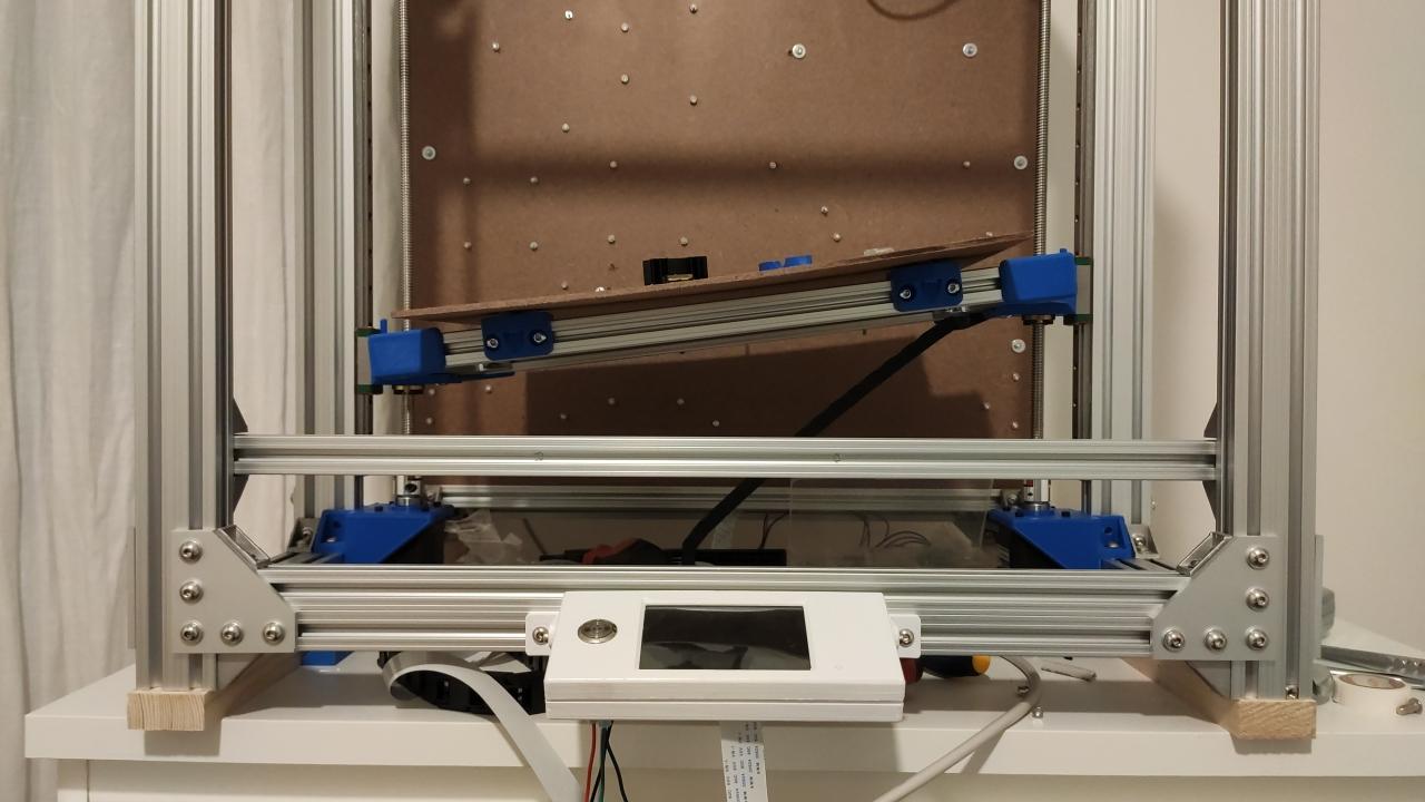

iLMario Inviato 3 Novembre 2019 Autore Inviato 3 Novembre 2019 Ho come l'impressione che qualcosa non funzioni correttamente, voi che dite? 3 Cita

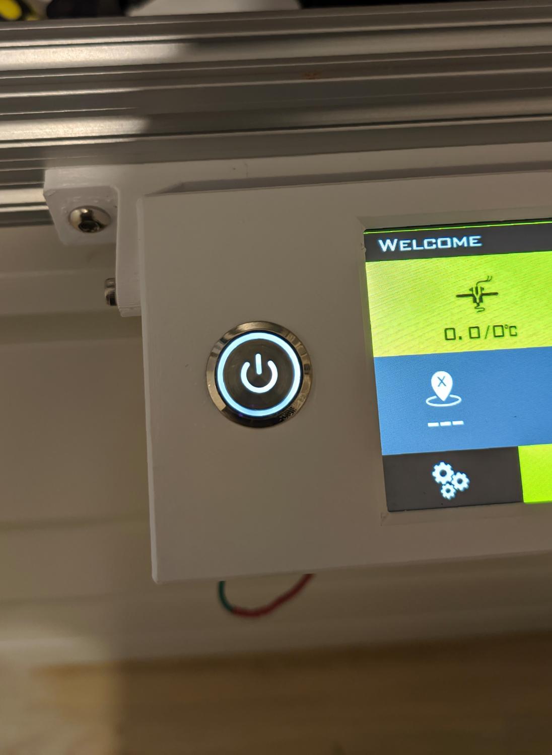

Adryzz Inviato 3 Novembre 2019 Inviato 3 Novembre 2019 Il 03/11/2019 at 14:33, iLMario ha scritto: elettronico? Intendi lo stallguard ? Io uso gli ottici. Expand Si esatto, molto comodo, viti in meno da stringere 🙂 Il 03/11/2019 at 15:42, iLMario ha scritto: Ecco una chicca, la luce bianca come il case del display. La lucina è ovviamente la parte più importante della stampante (che tra l'altro o domoticizzato, la posso accendere con un "ok Google, accendi la stampante 3d") Expand Davvero bello, io non posso, mio figlio usa sempre alexa e conoscendolo in una stampa da 1000 ore alla 999 direbbe "Alexa spegni stampante" 😱 Cita
iLMario Inviato 3 Novembre 2019 Autore Inviato 3 Novembre 2019 Il 03/11/2019 at 17:02, Adryzz ha scritto: 🙂io non posso, mio figlio usa sempre alexa e conoscendolo in una stampa da 1000 ore alla 999 direbbe "Alexa spegni stampante" Expand Non avevo considerato questa cosa.... Io ne ho due di figli 😞 fortunatamente non parlano 1 Cita

Tomto Inviato 3 Novembre 2019 Inviato 3 Novembre 2019 Il 03/11/2019 at 16:09, iLMario ha scritto: Ho come l'impressione che qualcosa non funzioni correttamente, voi che dite? Expand Ma che è? Stai costruendo un tagada😂😂😂 Cita
iLMario Inviato 3 Novembre 2019 Autore Inviato 3 Novembre 2019 Il 03/11/2019 at 20:05, Tomto ha scritto: Ma che è? Stai costruendo un tagada😂😂😂 Expand LOL credo che uno dei motori perda passi, soprattutto se usi gli step/mm giusti (1600) Ma sto usando driver a caso ma piccolini, con vref a caso su motori da 2a. Ci sta che funzioni malissimo Cita
jagger75 Inviato 3 Novembre 2019 Inviato 3 Novembre 2019 oppure puo essere che il carrello sale bene ma ti si è storto il tavolo e non te ne sei accorto 🙂 Cita
iLMario Inviato 3 Novembre 2019 Autore Inviato 3 Novembre 2019 Il 03/11/2019 at 20:43, jagger75 ha scritto: oppure puo essere che il carrello sale bene ma ti si è storto il tavolo e non te ne sei accorto 🙂 Expand Buona idea, domani verifico il tavolo. 1 1 Cita
Adryzz Inviato 3 Novembre 2019 Inviato 3 Novembre 2019 Il 03/11/2019 at 16:09, iLMario ha scritto: Ho come l'impressione che qualcosa non funzioni correttamente, voi che dite? Expand Ehm, ma i pezzi in pla si son criccati o rotti ? li vedo in crisi, io ho stampato tutto in abs pro e le parti come quelle in nylon caricato fibra di vetro, praticamente iindistruttibile Cita
