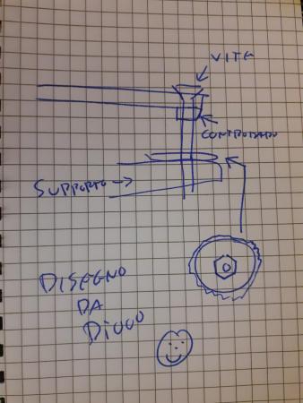

iLMario Inviato 13 Novembre 2019 Autore Condividi Inviato 13 Novembre 2019 19 minuti fa, Adryzz dice: Uhm, ma tutto quel peso, tenuto solo da due viti una per lato ? Sono con passo 2, non 8 come le standard. Potrei salirci sopra e ti assicuro che restano ferme li. Cita Link al commento Condividi su altri siti Altre opzioni di condivisione...
jagger75 Inviato 13 Novembre 2019 Condividi Inviato 13 Novembre 2019 Potresti anche mettere le.molle mani quel caso dovresti mettere un sistema di fissaggio con 2 rondelle con dado dentro una he fa scendere l altra che fissa Come.dico io è più facile praticamente il bed poggia sulle rondelle di regolazione stesse Penso sia il metodo più rapido di regolazione ma.correggeremi Cita Link al commento Condividi su altri siti Altre opzioni di condivisione...
Davide87 Inviato 13 Novembre 2019 Condividi Inviato 13 Novembre 2019 Scusate, ma il foro sul piano è passante come nel disegno di @jagger75? perché io pensavo fosse cieco... E la testa della vite è sopra? Cita Link al commento Condividi su altri siti Altre opzioni di condivisione...
iLMario Inviato 13 Novembre 2019 Autore Condividi Inviato 13 Novembre 2019 11 minuti fa, Davide87 dice: Scusate, ma il foro sul piano è passante come nel disegno di @jagger75? perché io pensavo fosse cieco... E la testa della vite è sopra? Si e' passante, e' un piano costruito ad-hoc, non uno compero. Quello che compri gia' fatto, spesso ha le viti incollate (testa in alto, ma incollata, non gira, infatti non c'e' il controdado) 22 minuti fa, jagger75 dice: Potresti anche mettere le.molle mani quel caso dovresti mettere un sistema di fissaggio con 2 rondelle con dado dentro una he fa scendere l altra che fissa Come.dico io è più facile praticamente il bed poggia sulle rondelle di regolazione stesse Penso sia il metodo più rapido di regolazione ma.correggeremi Non ho capito. Perche' due rondelle e dado usando le molle ? La molla fa si che il dado "utile" sia quello sotto, visto che la molla serve a tenere tutto alto il piano fincho il dado sotto con rotellone lo blocca. Con l'altro sistema sarebbe l'opposto, il piano sta tutto in basso (grazie al suo peso) con il dado sopra che blocca NOTA: non parlo mai del controdado del bed, quello e' gia' stato messo e serve solo a tenere ferma la vite Cita Link al commento Condividi su altri siti Altre opzioni di condivisione...
jagger75 Inviato 13 Novembre 2019 Condividi Inviato 13 Novembre 2019 io intendo questo 1 sistema con una sola rondella di regolazione sopra al carrello https://www.thingiverse.com/thing:720374 2 sistema a 2 rondelle di regolazione con fissaggio https://www.thingiverse.com/thing:2834647 nel secondo caso potresti lasciare la rondella di sopra e togliere la molla poiche il bed poggia direttamente sulla rondella pero cè il pericolo che muovendosi su e giu possa fare un po di gioco a seconda della dimensione dei fori rispetto alla vite è piu macchinoso ma il secondo sistema è il piu sicuro almeno secondo me Cita Link al commento Condividi su altri siti Altre opzioni di condivisione...
iLMario Inviato 13 Novembre 2019 Autore Condividi Inviato 13 Novembre 2019 Il secondo sistema è quello a cui pensavo. Probabilmente un autobloccante è meglio, non vorrei che le vibrazioni facessero muovere il dado Tolgo molla e siliconi, metto un autobloccante sopra il supporto stampato ed il bed appoggia, con l'autobloccante, direttamente sul supporto stampato. Se funziona stampo dei rotelloni, che tra l'altro ho già, mille anni fa @Tomto me li aveva adattati per M3 sulla geeetech, qui ho M4, li scalo di 1mm e sono a posto 2 Cita Link al commento Condividi su altri siti Altre opzioni di condivisione...

jagger75 Inviato 13 Novembre 2019 Condividi Inviato 13 Novembre 2019 Cita Sbaglio o questo sistema non fissa in alcun modo il bed ? sta fermo in posizione per il proprio peso, sotto non vedo dadi.... si infatti era solo per fartelo presente ma anche io preferisco il secondo metodo anche perche sperando che l asse non cala sotto il peso del bed o nel caso cartesiane sotto il peso dell estrusore una volta tarato e bloccato dovrebbe durare un bel po e lavori solo di btouch almeno credo Cita Link al commento Condividi su altri siti Altre opzioni di condivisione...
