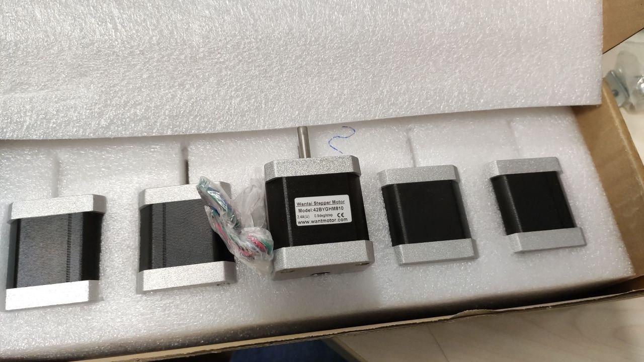

iLMario Inviato 23 Gennaio 2020 Autore Inviato 23 Gennaio 2020 Ne approfitto per montare i Wantai. Gli steppermotor attuali li monterò sulla A20M Questi sono 2.4A a 0.9° Tra tutto, la delusione più grossa (ed è proprio una delusione) è il bed che non è stabile e non capisco perchè. Ho messo una piastra in alluminio colato da 10mm per ridurre al massimo le deformazioni, ma quando vado a fare l'homing (per ora non ho il sensore, mi deve arrivare un cavetto di prolunga per poterlo usare) , ogni volta cambia posizione. Forse sono gli endstop ottici a non essere precisi, ma sulla carta dovrebbero essere molto più precisi dei meccanici 1 Cita
