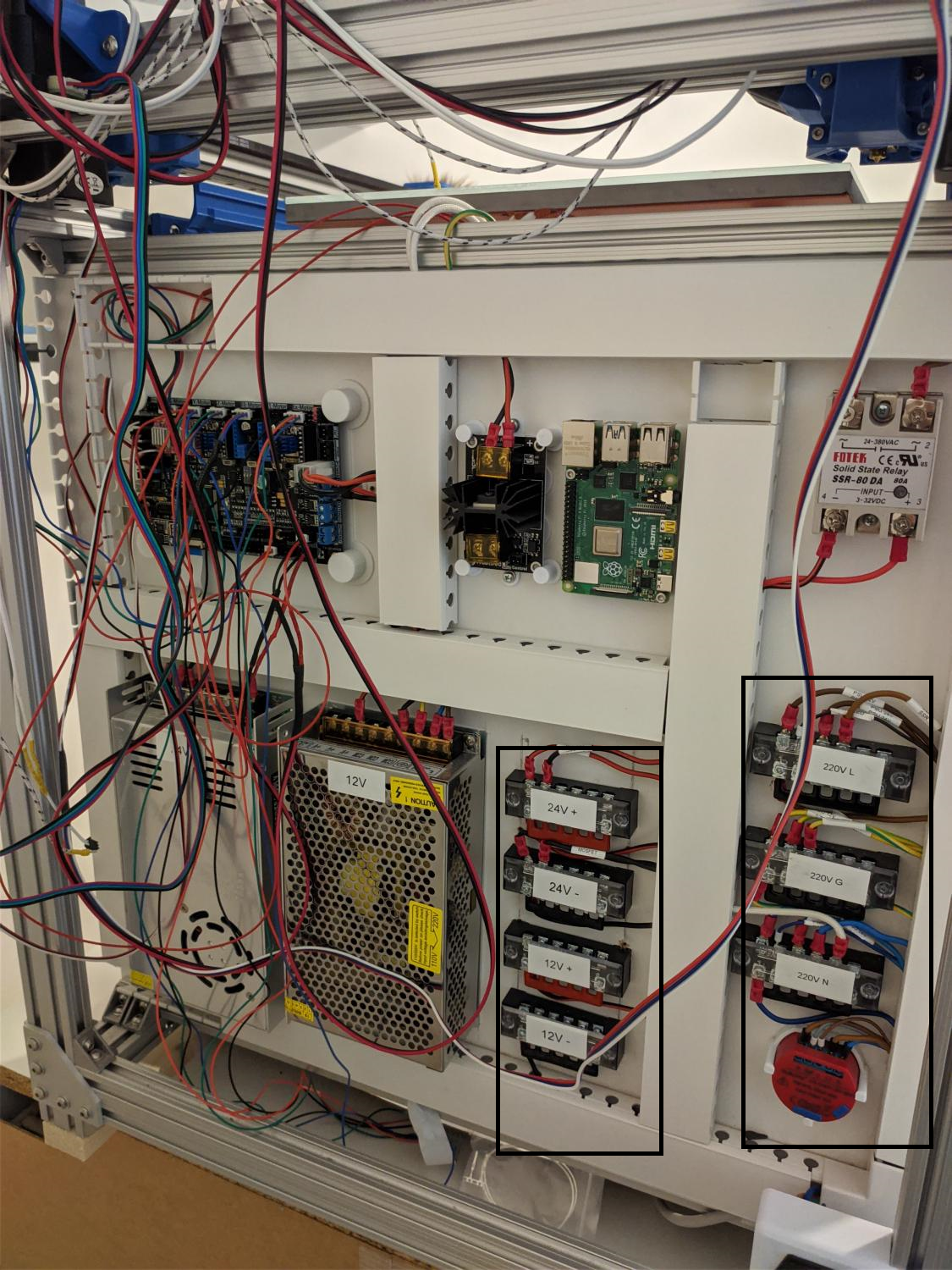

Tomto Inviato 28 Gennaio 2020 Condividi Inviato 28 Gennaio 2020 quelli in foto sono splitter? Vedo due alimentatori . Cosa funziona a 12 volt?il relay? hai messo un ups? Hai detto di avere problemi con gli endstop. Sono regolati in sincrono ? in teoria dovrebbero fermarsi simultaneamente alla stessa altezza, dovresti misurare con il calibro se la struttura lo permette ..... oppure pensi che sia dovuto al bed pesante che ogni volta scende? Cita Link al commento Condividi su altri siti Altre opzioni di condivisione...
iLMario Inviato 28 Gennaio 2020 Autore Condividi Inviato 28 Gennaio 2020 3 minuti fa, Tomto dice: quelli in foto sono splitter? Vedo due alimentatori . Cosa funziona a 12 volt?il relay? hai messo un ups? cosa intendi per splitter, esattamente ? Sono semplicemente due linee separate, gli alimentatori hanno il medesimo ingresso, poi uno alimenta la 12v e l'altro la 24v. Attualmente a 12v non ho nulla, infatti sto pensando di staccarlo. Volevo tenere le ventole, ma il cablaggio in doppia tensione si complica e non ho assolutamente voglia 3 minuti fa, Tomto dice: Hai detto di avere problemi con gli endstop. Sono regolati in sincrono ? in teoria dovrebbero fermarsi simultaneamente alla stessa altezza, dovresti misurare con il calibro se la struttura lo permette ..... oppure pensi che sia dovuto al bed pesante che ogni volta scende? Avevo problemi con gli endstop perchè in realtà, l'endstop del secondo Z era associato al motore Z1 e l'endstop di Z1 era associato al motore Z2. Avevo invertito i cavi degli stepper, quindi quando l'endstop di Z a sinitra triggerava, lui fermava a destra e sinistra continuava a salire. Essendo alla stessa altezza (questione di mm, ad occhio non lo vedi) , mi sembrava triggerasse l'endstop di sinistra, in realtà, si fermava il motore. Non so se hai capito il discorso................. Il bed è pesante, ma non scende, ho barre da 2mm di passo, non scende nemmeno triplicando il peso, in effetti, lo uso come piano da lavoro per il momento (avvitatore, cavi, pinze, crimpatrici, tutto appoggiato li), e resta sempre immobile, non lo mandi giù nemmeno se spingi, questo a motori fermi, a motori accesi, oltre alle barre che bloccano già per conto loro, c'è la forza del motore, in tal caso proprio non lo muovi. Secondo me sono gli endstop imprecisi, ho questa sensazione, non triggerano sempre nello stesso punto. Boh. Questo mi ha obbligato a rimettere il bltouch, solo che mi serve un cavo di 2m, io ho comprato la prolunga extra che è 1.5, l'altro giorno ho finito di prolungare e crimpare tutto, ora ho tutti i cavi remotizzati sull'hotend con attacchi rapidi (semplici fastom cilindrici) Una marea di cavi: cartuccia1, sonda1, ventola1, cartuccia2, sonda2, ventola2, ventola principale stampa, ventola secondaria stampa, bltouch, endstop. Non uso tutti i cavi, ovviamente, ma li ho fatti passare comunque, visto che ogni volta son bestemmie, fatto il lavoro, non ci penso più. Tra l'altro, avevo comprato una catena 7x7, troppo piccola Prendo la 10x10, pensando fosse apribile, non si apre, passo tutti i cavi, ci stanno di misura, mi accorgo che ne mancano la metà Compro la 20x10, ho detto, qui c'è spazio in abbondanza ed è apribile. In realtà è chiusa e non ci passano i cavi ugualmente. Ora ho una 30x15 (è ENORME) apribile e volendo posso passare anche i cavi della tua di stampante...... Cita Link al commento Condividi su altri siti Altre opzioni di condivisione...
Tomto Inviato 28 Gennaio 2020 Condividi Inviato 28 Gennaio 2020 1 minuto fa, iLMario dice: Avevo problemi con gli endstop perchè in realtà, l'endstop del secondo Z era associato al motore Z1 e l'endstop di Z1 era associato al motore Z2. Avevo invertito i cavi degli stepper, quindi quando l'endstop di Z a sinitra triggerava, lui fermava a destra e sinistra continuava a salire. Essendo alla stessa altezza (questione di mm, ad occhio non lo vedi) , mi sembrava triggerasse l'endstop di sinistra, in realtà, si fermava il motore. Non so se hai capito il discorso................. ho capito ,beh meglio cosi😀 2 minuti fa, iLMario dice: cosa intendi per splitter, esattamente ? uno splitter ? quegli affarini che sdoppiano le linee cioè da due ingressi ne fanno diventare di più 6 minuti fa, iLMario dice: Sono semplicemente due linee separate, gli alimentatori hanno il medesimo ingresso, poi uno alimenta la 12v e l'altro la 24v. Attualmente a 12v non ho nulla, infatti sto pensando di staccarlo. Volevo tenere le ventole, ma il cablaggio in doppia tensione si complica e non ho assolutamente voglia quindi per comodità metterai ventole a 24v ... Cita Link al commento Condividi su altri siti Altre opzioni di condivisione...
iLMario Inviato 28 Gennaio 2020 Autore Condividi Inviato 28 Gennaio 2020 6 minuti fa, Tomto dice: uno splitter ? quegli affarini che sdoppiano le linee cioè da due ingressi ne fanno diventare di più Normalissima morsettiera elettrica... 6 minuti fa, Tomto dice: quindi per comodità metterai ventole a 24v ... Si. 1 Cita Link al commento Condividi su altri siti Altre opzioni di condivisione...
