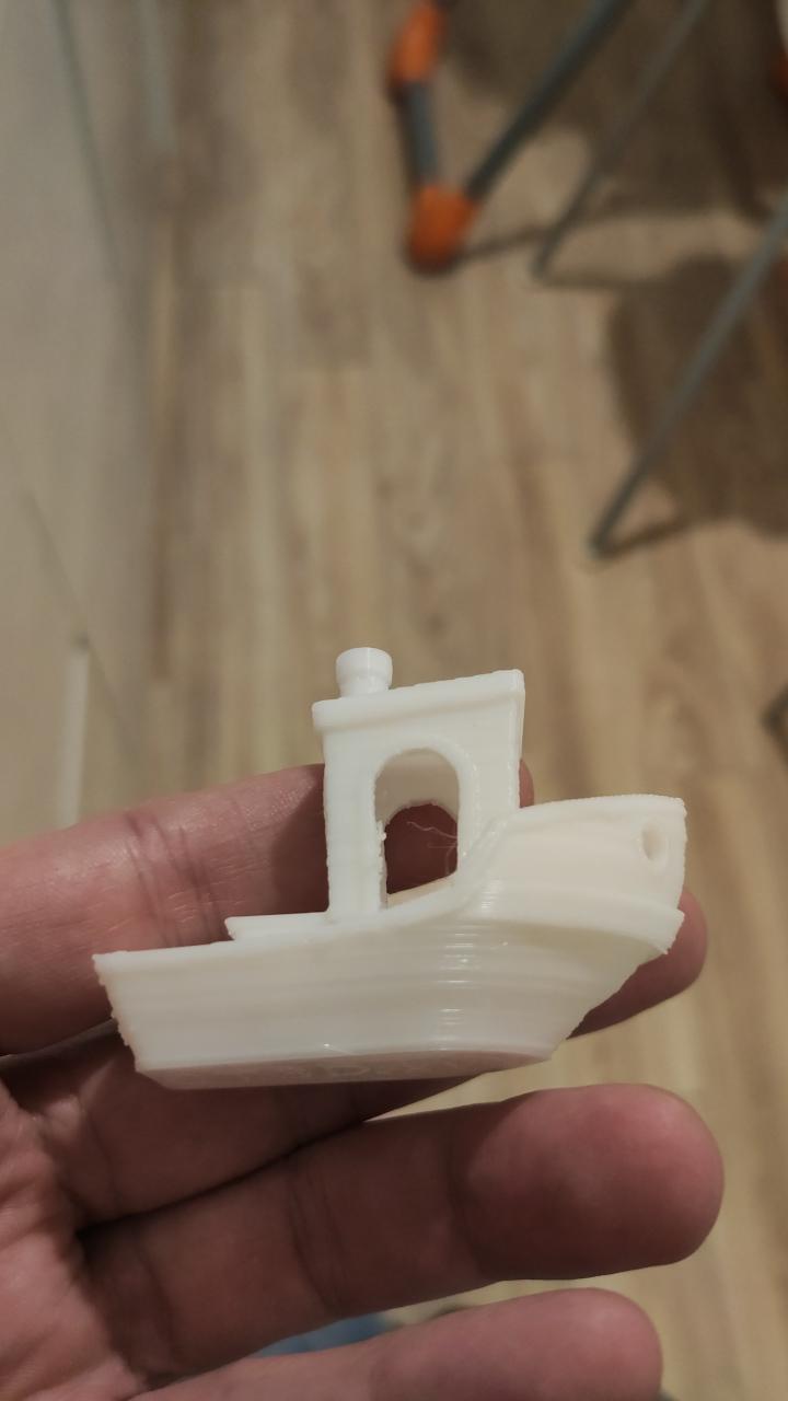

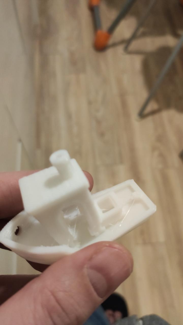

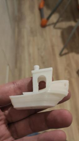

iLMario Inviato 30 Gennaio 2020 Autore Condividi Inviato 30 Gennaio 2020 È la prima stampa completa uscita dalla blv. Quello che vedete NON è layer shift, ma semplicemente si era mosso il piatto Devo regolare ancora tutto, ritrazione, step estrusore ecc ecc Cita Link al commento Condividi su altri siti Altre opzioni di condivisione...
marcottt Inviato 30 Gennaio 2020 Condividi Inviato 30 Gennaio 2020 Mi sembra già fantastica [emoji2956] Inviato dal mio tablet utilizzando Tapatalk Cita Link al commento Condividi su altri siti Altre opzioni di condivisione...
iLMario Inviato 30 Gennaio 2020 Autore Condividi Inviato 30 Gennaio 2020 Ma no, fa cagare 2 Cita Link al commento Condividi su altri siti Altre opzioni di condivisione...
marcottt Inviato 31 Gennaio 2020 Condividi Inviato 31 Gennaio 2020 Beh è bruttina ma è simbolicamente bella riferito alla tua realizzazione di una stp 3d... Inviato dal mio tablet utilizzando Tapatalk Cita Link al commento Condividi su altri siti Altre opzioni di condivisione...
