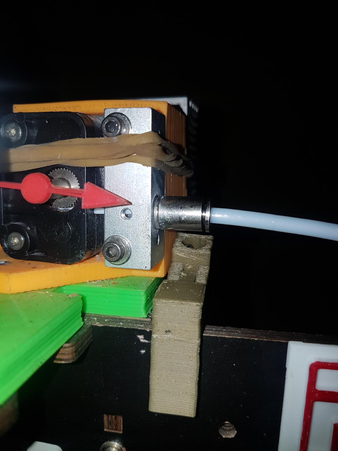

Non so se ti può essere utile ma ho trovato dei connettori fantastici, questi non lasciano segni sul tubo, inoltre staccare il tubicino non è più un problema, allego foto.
Link ?
