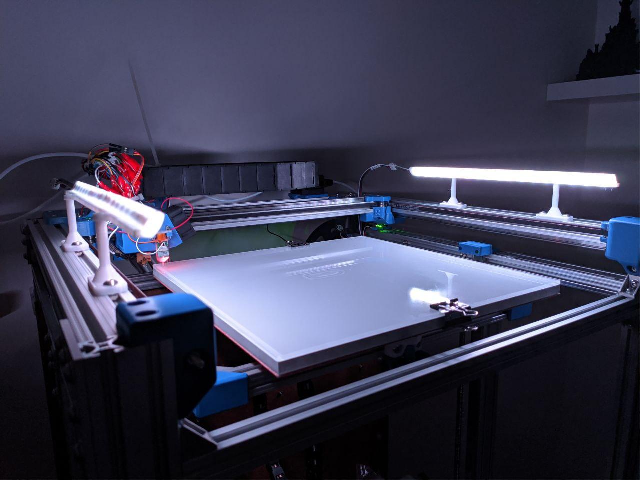

iLMario Inviato 31 Gennaio 2020 Autore Condividi Inviato 31 Gennaio 2020 3 ore fa, Adryzz dice: Ognuno sceglie la soluzione a lui più' consona ovviamente, io non volevo nessun endstop, infatti X e Y sfruttano lo stallguard. che precisione ha lo stallguard? ma che spettacolo! ho montato anche i led. devo disegnare quacosa per tenere il tubo bowden in alto, oggi una stampa di prova è fallita perchè il tubo si era schiacciato completamente tra l'hotend ed il telaio. è rigido ed ha delle pieghe scomode, così non è usabile. 1 Cita Link al commento Condividi su altri siti Altre opzioni di condivisione...
Adryzz Inviato 31 Gennaio 2020 Condividi Inviato 31 Gennaio 2020 13 minuti fa, iLMario dice: che precisione ha lo stallguard? ma che spettacolo! ho montato anche i led. Ottima precisione direi, lo zero cade sempre nello stesso punto, anche se non e' molto rilevante, nel senso, anche se cascasse un mm prima o dopo, mi cambia poco perdere o guadagnare 1mm di piatto. I led sono davvero bellissimi con quelle colonnine !!!!!!!!!!!!!!!!!!! Cita Link al commento Condividi su altri siti Altre opzioni di condivisione...
iLMario Inviato 31 Gennaio 2020 Autore Condividi Inviato 31 Gennaio 2020 Adesso, Adryzz dice: I led sono davvero bellissimi con quelle colonnine !!!!!!!!!!!!!!!!!!! verissimo, infatti appena le ho viste ho messo in stampa. la luce della foto è al 50%, posso regolarla da scheda 1 minuto fa, Adryzz dice: Ottima precisione direi, lo zero cade sempre nello stesso punto, anche se non e' molto rilevante, nel senso, anche se cascasse un mm prima o dopo, mi cambia poco perdere o guadagnare 1mm di piatto. è per fare il livello. io credo di avere endstop poco precisi, ogni volta che faccio home, il piatto è troppo alto o troppo basso, mai una volta che torna nello stesso punto Cita Link al commento Condividi su altri siti Altre opzioni di condivisione...
