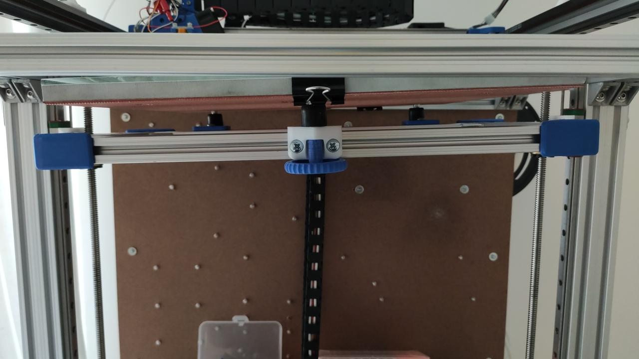

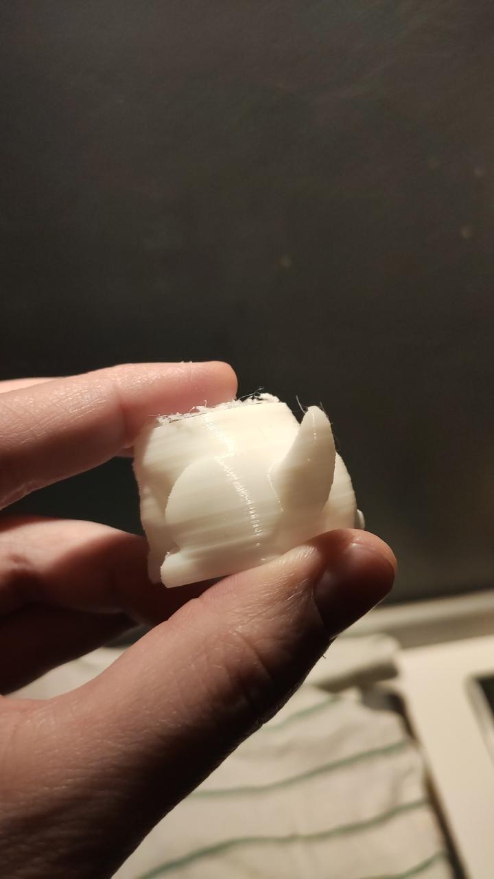

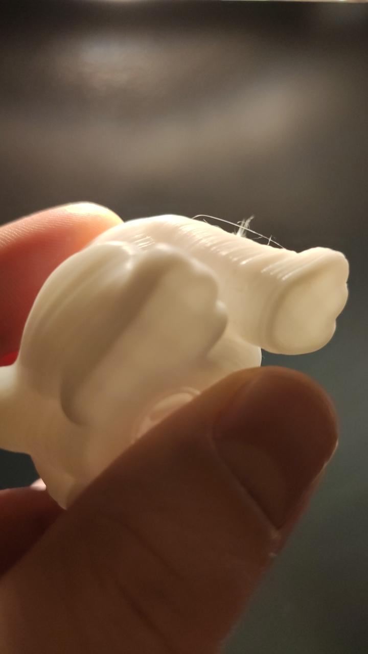

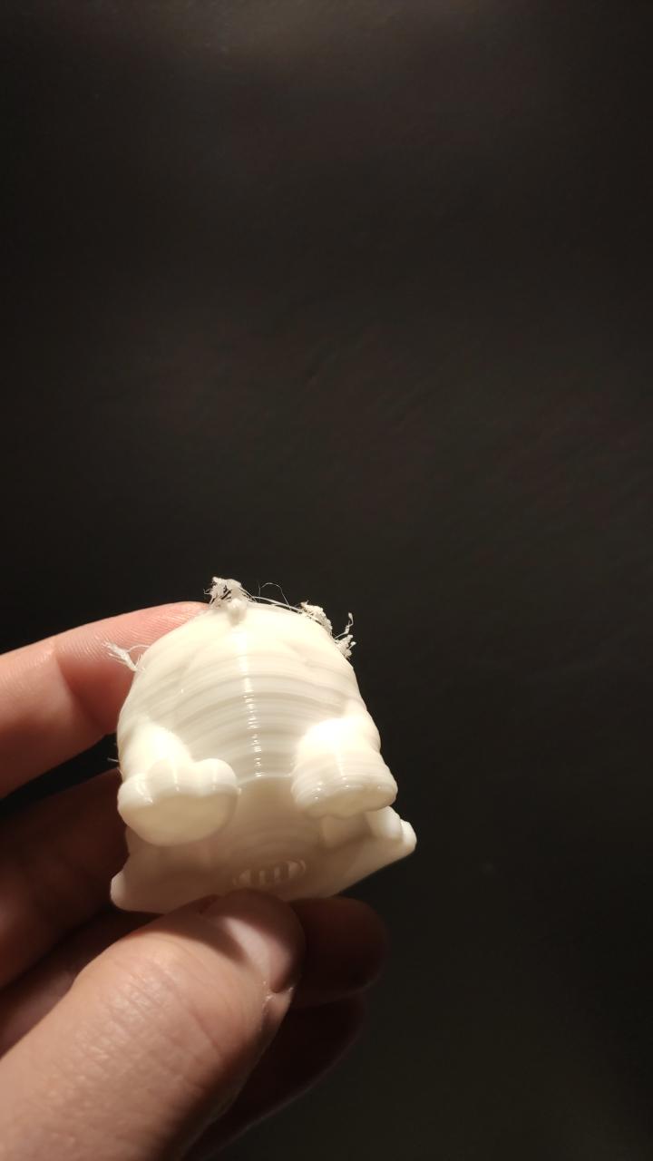

iLMario Inviato 1 Febbraio 2020 Autore Condividi Inviato 1 Febbraio 2020 Ieri ho fatto una stampa di prova, il cagnolino creality (che in realtà è makerbot) È uscito decapitato perché il tubo si è ritrovato schiacciato da qualche parte, in effetti fa un brutto giro, ha delle pieghe che non riesco a stendere e più volte mi si è incastrato, vuoi sul secondo estrusore, vuoi su altre sporgenze... Devo mettere un qualcosa per tenerlo alto ed al centro della stampante Ho poi una sorta di wobble da fare paura Se non fosse per il wobble ed il problema di precisione endstop su Z, sarei a posto Cita Link al commento Condividi su altri siti Altre opzioni di condivisione...

Adryzz Inviato 2 Febbraio 2020 Condividi Inviato 2 Febbraio 2020 22 ore fa, iLMario dice: Ho poi una sorta di wobble da fare paura Assurdo, non capisco come sia possibile, hai un piatto bello pesante e dritto, trapezie passo 2 e guide lineari, di meglio non c'e', tensione cinghie forse ? vref bassa sui motori X e Y ? Cita Link al commento Condividi su altri siti Altre opzioni di condivisione...
iLMario Inviato 2 Febbraio 2020 Autore Condividi Inviato 2 Febbraio 2020 27 minuti fa, Adryzz dice: Assurdo, non capisco come sia possibile, hai un piatto bello pesante e dritto, trapezie passo 2 e guide lineari, di meglio non c'e', tensione cinghie forse ? vref bassa sui motori X e Y ? Tensione cinghie può essere, ma buona parte dei problemi è data da un motore che fa il sonnellino. Stampando un vaso,il motore dovrebbe girare sempre e nonostante ciò, quello di destra ogni tanto si ferma un secondo O è mezzo morto il motore, o il driver, o entrambi o vref scazzata o tutte e tre le cose La stampa termina con il bed così, il motore Z di destra è infatti quello che si appisola (e secondo me è anche quello che perde passi, di cui parlavo giorni fa) Cita Link al commento Condividi su altri siti Altre opzioni di condivisione...
