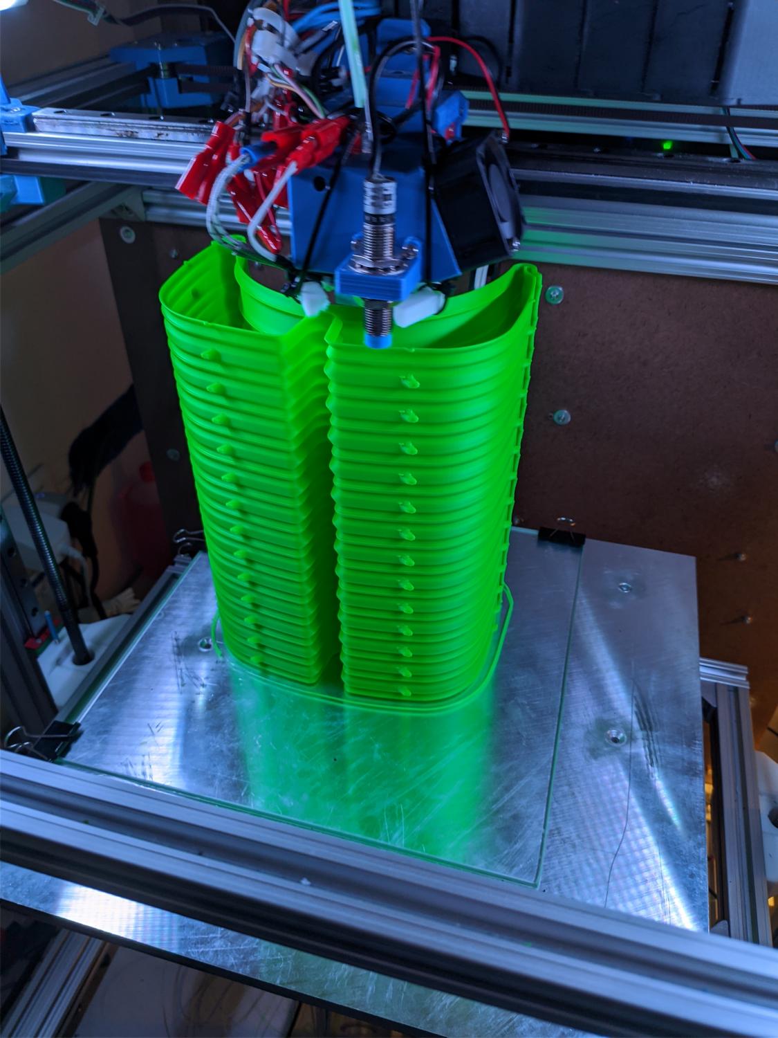

iLMario Inviato 8 Aprile 2020 Autore Inviato 8 Aprile 2020 Neanche in tipografia fanno un lavoro del genere InShot_20200408_183056538.mp4 Cita
Killrob Inviato 8 Aprile 2020 Inviato 8 Aprile 2020 ma che costruzione è? stai stampando porta visiere in serie? Cita
iLMario Inviato 8 Aprile 2020 Autore Inviato 8 Aprile 2020 49 minuti fa, Killrob dice: ma che costruzione è? stai stampando porta visiere in serie? Si. In stack. È una storia travagliata, ho impiegato l'intera mattinata a trovare un sistema fattibile con prusaslicer, dato che a differenza di altri slicer non stampa nel vuoto Dopo ve lo descrivo, mi ci vuole un po 1 Cita
iLMario Inviato 8 Aprile 2020 Autore Inviato 8 Aprile 2020 Premessa, io uso PrusaSlicer e derivati, non uso altri slicer, non li conosco. PrusaSlicer & Co non stampano nel vuoto, per nessun motivo. Il 99% delle visiere in stack che si trovano online sono semplicemente delle pile di visiere accatastate separate da 1 o più layer vuoti. Questi layer vuoti fanno impazzire PS perchè, giustamente, dice che il layer soprastante sarebbe nel vuoto e quindi non stampabile. Visto che è impossibile stampare 20-30-40-50 visiere tutte sul piatto, l'unica soluzione è impilarle. Quindi, versione prusaslicer (non è detto che possa funzionare con qualunque pezzo): 1) si impilano, senza alcuna separazione, due o più modelli. Supponiamo che un modello sia 10mm, 3 modelli diventano 30mm, perchè non hanno separazione in Z 2) si modifica, tramite custom gcode al cambio di layer, il flow della stampa, in corrispondenza del primo layer del pezzo superiore, ad esempio 10.20mm (il pezzo è alto 10mm, il layer 10.20 è il primo del pezzo impilato sopra). Io ad esempio ho messo un flow del 20%, mostruosamente sottoestruso 3) con i modificatori per altezza, si modifica il medesimo layer, quindi da 10.20 a 10.40, altezza layer 0.20, l'extrusion width (dei perimetri, dell'infill, ecc ecc), riducendola a valori ridicoli: 0.35 o anche meno, dipende dalla dimensione del nozzle usato. 0.35 è la width dei supporti, usando nozzle da 0.40 Si manda in stampa. Il layer di separazione sarà talmente sottoestruso e talmente "sottile" rispetto agli altri che non avrà praticamente alcuna adesione, appena tirate su il pezzo dal piatto, si separa o al limite basta premere in corrispondenza del layer. Questo giochino funziona tanto meglio maggiore è l'extrusion width normale (i pezzi in foto hanno 1.20mm di width, si, 1.20 non ho scritto male) e minore è l'infill. io stampo con nozzle 0.60 (il verde, 0.40 il rosso ma con altre impostazioni), 1.20 di width, 1 perimetro e sottoestrudo al 20% di flow, 0.35 di width. Figuratevi la differenza che c'è in adesione layer tra un layer da 1.20 e uno da 0.35.......... 4 Cita
