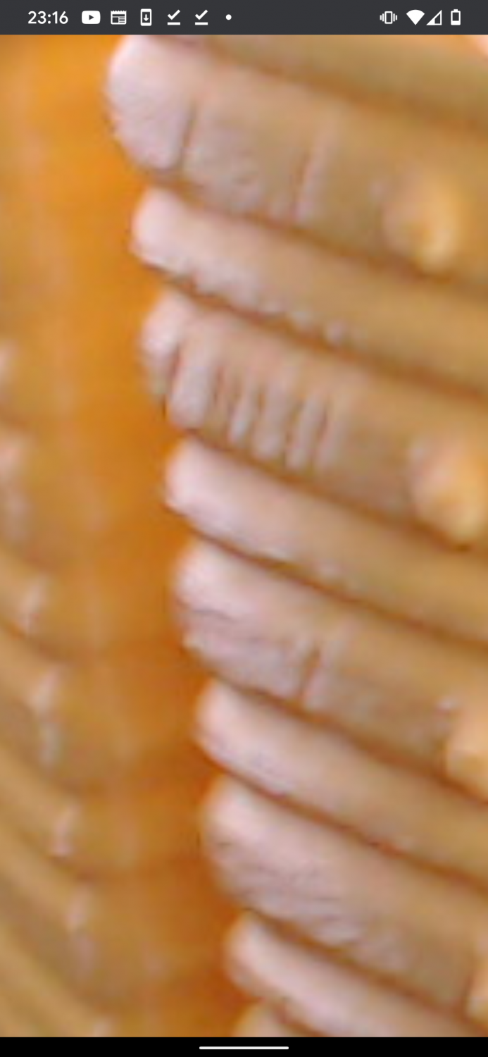

Cosa sono queste righe orizzontali? Sono dei veri e propri solchi, quindi no ghosting, driver non TMC ecc ecc
Lo fa solo con filamenti azurefilm, lo stesso identico gcode ha stampato centinaia di questi pezzi con fili cinesi senza problemi

Se lo fa solo con quel filamento , la risposta te la sei data da solo....filo marcio ? forse umido....diametro del filamento che varia troppo
...ma è una foto ingrandita? non capisco bene
È una foto zoommata
Lo fa solo con quel filo ma 4 bobine su 4. 3 PLA e 1 PETG
È troppo preciso per essere un problema di filo secondo me, le linee sono allineate se ci fai caso e tutte con la medesima inclinazione
Evidentemente questo filo con nozzle 0.6 non riesce a stampare con width 1.2
Ci riesco con qualunque altro filo, anche con nozzle 0.4 ma questo no. Ho fatto un cubo per thin wall ed a 1.2 esce una schifezza, a 0.6 perfetto ed a 1.1 sembra anche lui perfetto
Evidentemente è il limite di sto filo

nozzle 0.6 width 1.2? suppongo imposti un flusso maggiorato
3 ore fa, Tomto dice:
no flusso normale, ma anche 0.4 riesco a fare 1.2 (provare per credere), con TUTTI i pla/petg cinesi che ho provato (sunlu,tianse,eryone,besicfil) senza alcun problema (pianino pianino, 35mms tutto).
Solo questo filamento a 1.2 è impossibile da stampare anche con nozzle 0.6

non mi è chiaro ..potresti spiegarmi come ci riesci? Vorrei provare
io se imposto nozzle 0.4 e lasciando il flusso 100% (impostazione standard) con s3d a 50mm/s ottengo al massimo 0.5, se abbasso la velocità , lo slicer diminuisce quel 100% in automatico ,lo  si vede anche dal gcode , ottengo lo stesso non più di 0.5
