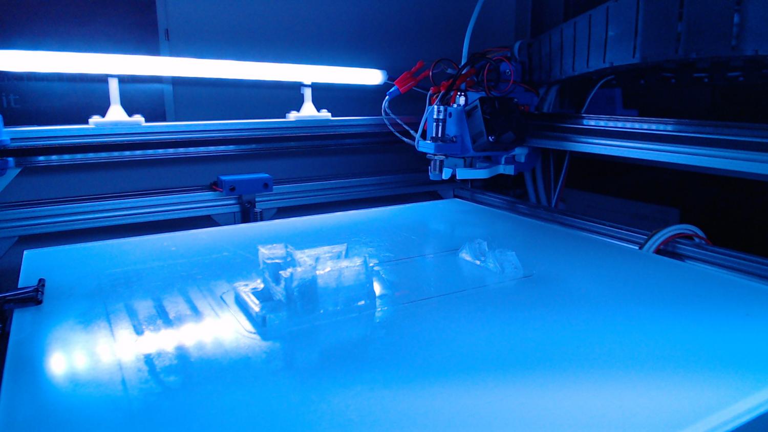

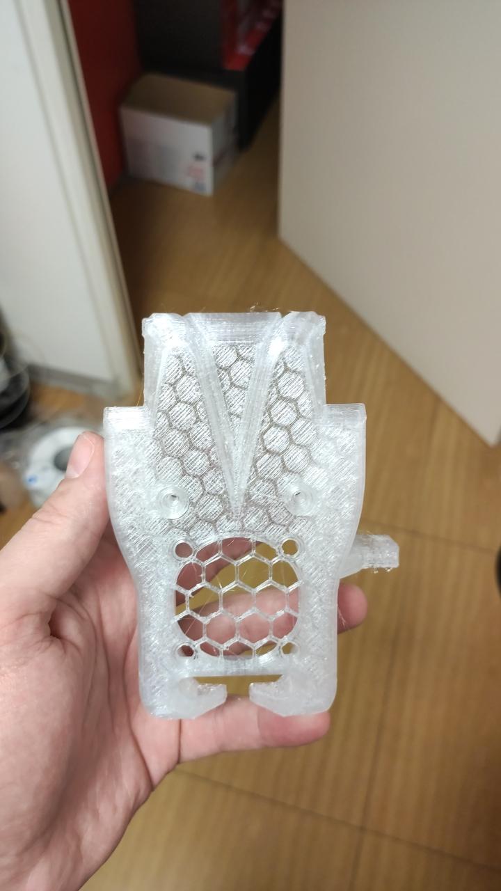

iLMario Inviato 23 Maggio 2020 Autore Condividi Inviato 23 Maggio 2020 Ecco il primo pezzo dell'estrusore. Sto stampando un estrusore completo, che usa gli ingranaggi del BMG, non un semplice kit ventole PETG trasparente, si vede la trama del riempimento Qui invece si vedono due pezzi appena finiti, sono i supporti per il V6 Si vedono è un parolone, li sopra dovrebbero esserci due stampe Stampare trasparente su un vetro bianco è una delle esperienze da fare nella vita, un atto di fede 1 Cita Link al commento Condividi su altri siti Altre opzioni di condivisione...
