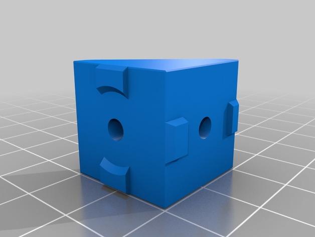

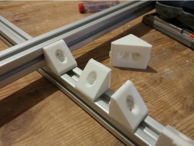

jagger75 Inviato 25 Giugno 2019 Condividi Inviato 25 Giugno 2019 Cita chi l'ha già montata ha detto che è un casino, un grosso casino fidati troppe pippe mentali ti stai facendo non che sistema stai usando per unire gli angoli ma una volta che li hai fermati su tutti gli angoli il cubo si mete a squadro da solo e non è certo un 0.4mm che ti porta tutto fori squadro io per fissare i profili ho usato questi internamente https://www.amazon.it/gp/product/B07D2FYBNY/ref=ppx_yo_dt_b_asin_title_o09_s00?ie=UTF8&psc=1 e gia ti portano lo squadro perfetto ed esternamente o dove devo fissare dei supporti uso o questi https://www.amazon.it/gp/product/B07DHQFH7M/ref=ppx_yo_dt_b_asin_title_o08_s00?ie=UTF8&psc=1 oppure me li sono stampati per le intersezioni non regolari insomma questi e sono venuti benissimo anche se ho dovuto modificarli per la grandezza del foro poiche ho usato bulloni da 6mm a testa piatta e come squadra quella come dice @Tomto va benissimo(anche se dopo non so che ci farai con due squadre di riscontro 🙂 ) per verificare poi se sta a squadro bene io non userei la squadra ma piuttosto misura le diagonali dei quadrati dei 6 lati se conicidono la geometria non mente 😉 poi male che vada li metti definitavemente a squadro quando fissi i pannelli laterali che ti portano il dritto per forza se sono tagliati a quadrato perfetto 1 Cita Link al commento Condividi su altri siti Altre opzioni di condivisione...
