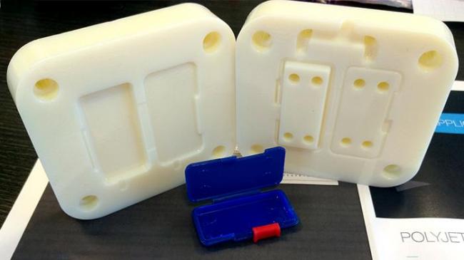

L'esempio pratico è semplice. Penso che vi sarete imbattuti nel riprodurre un qualunque supporto che prevede dei fori passanti per le viti di fissaggio. Allego una img presa da internet solo per farvi vedere quello che io chiamo doppio foro.
Riferendomi alla img sotto, si notano due oggetti che presentano 4 fori ai 4 angoli. Se ci fate caso i fori sono due, uno passante (dove passa lo stelo della vite) ed un'altro parziale (dove alloggia la testa della vite).
Nel caso di un supporto con riempimento 100% il problema non esiste poichè non esistono spessori per pareti interne ed esterne. Nel caso di riempimento 20%, Cura calcola lo spessore (o n° di loop) delle pareti esterne ma anche delle pareti del foro passante e del foro parziale sovrastante.
Il problema che avrei è il seguente: Le pareti esterne e superiori possono avere uno spessore di 0,8 mm. ma le pareti dei fori passanti devono essere almeno di 2mm. poichè viene serrata la vite. In realtà io ho diversi fori di diametri diversi che necessitano di pareti con spessori diversi.
La mia domanda iniziale era se si poteva associare, per ogni parete, uno spessore opportuno.
Ieri ho visto un video su youtube che, con un'altro SW "slic3r", si possono raggruppare gli oggetti per range di fette e ad ogni range si possono cambiare parametri. Con Cura questa opzione esiste ?
Grazie a tutti.
Uhmmm forse puoi usare i volumi per variare caratteristica. Ovvero dopo che metti il pezzo sul piano aggiungi per esempio un cilindro e gli dici che quel volume rappresenta una variabile di caratteristica. Dopodiché gli dici che nei punti di sovrapposizione il perimetro deve essere 4 e lo metti nella zona dove avviti.
Si può fare con cura e con prusaslicer ma non so se "numero perimetri" è una delle caratteristiche che puoi variare
