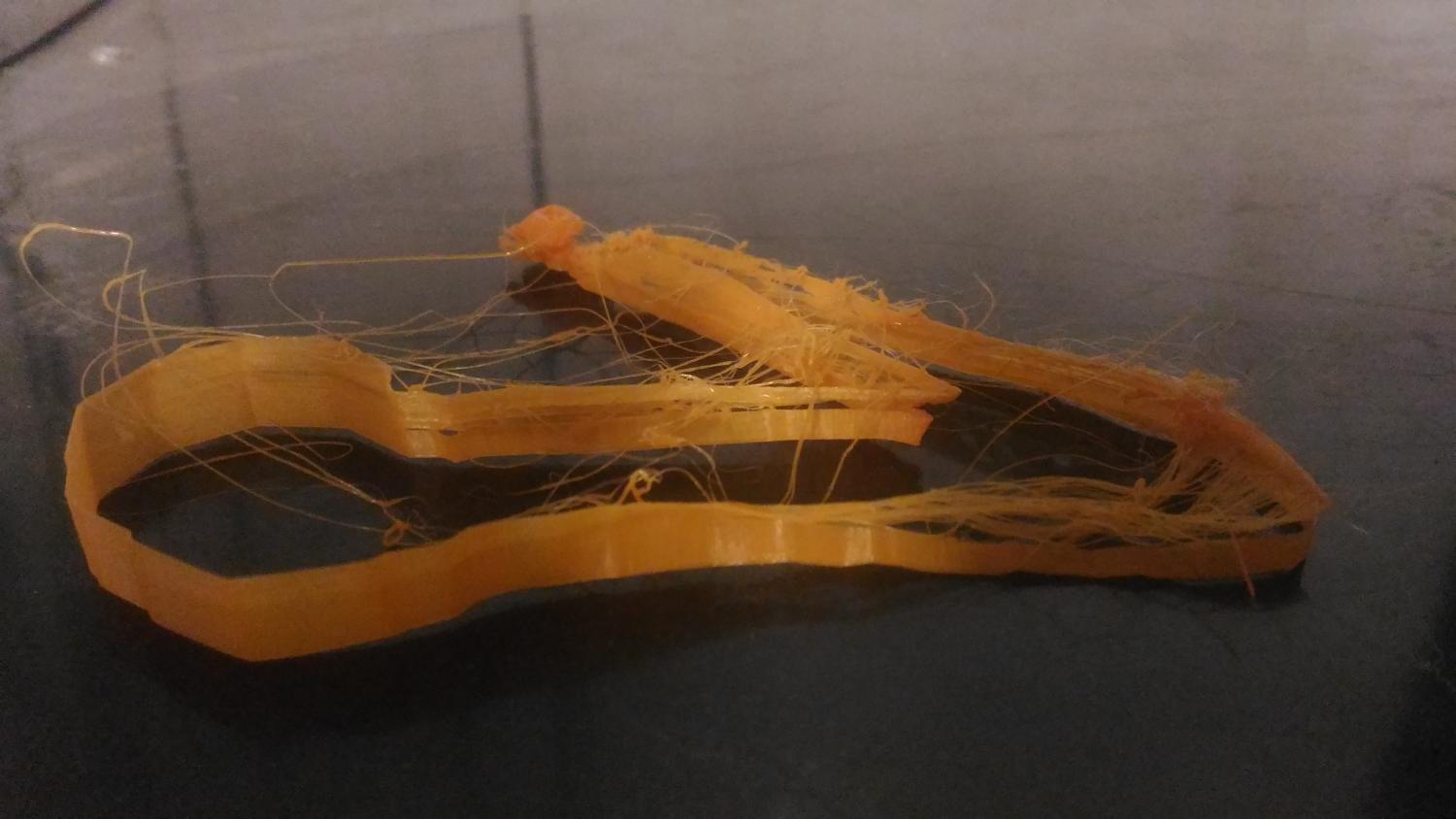

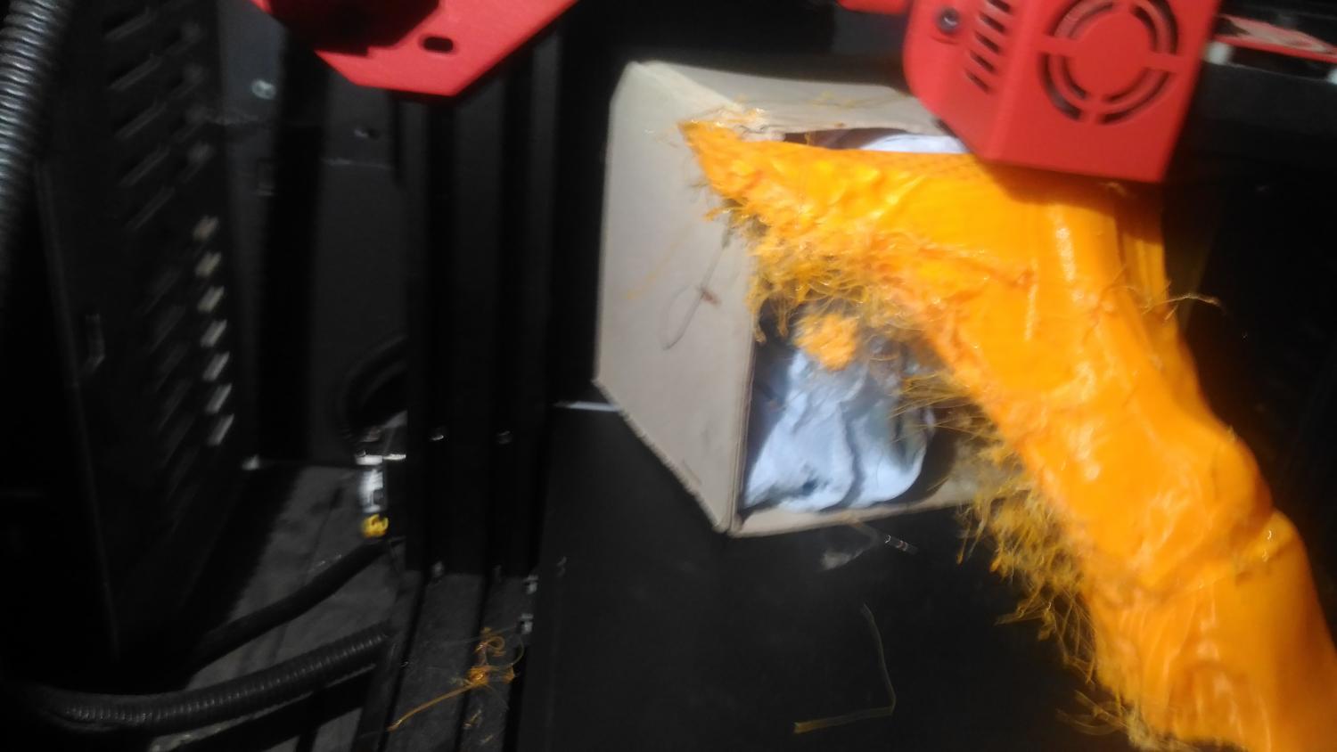

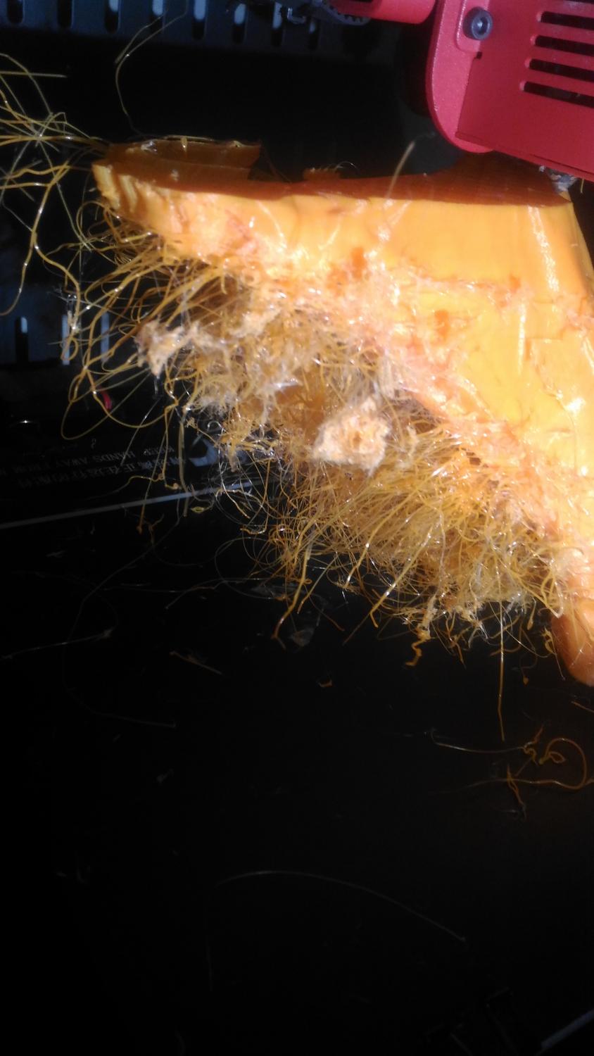

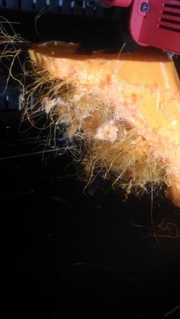

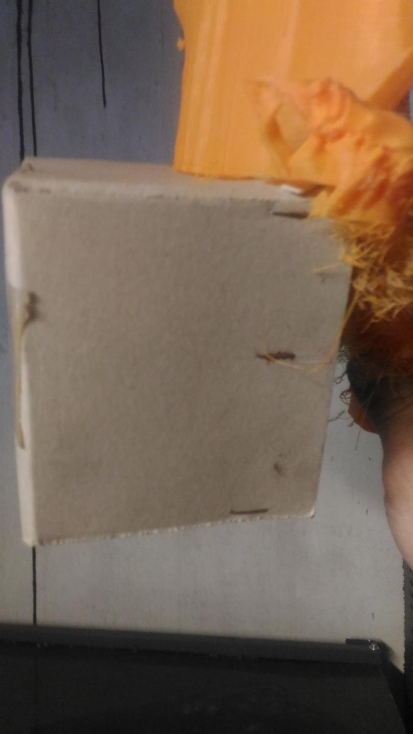

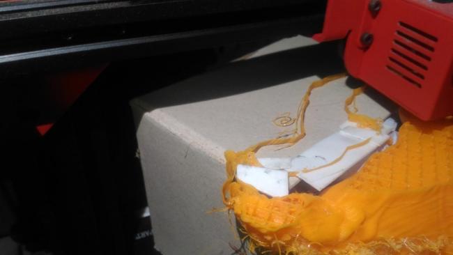

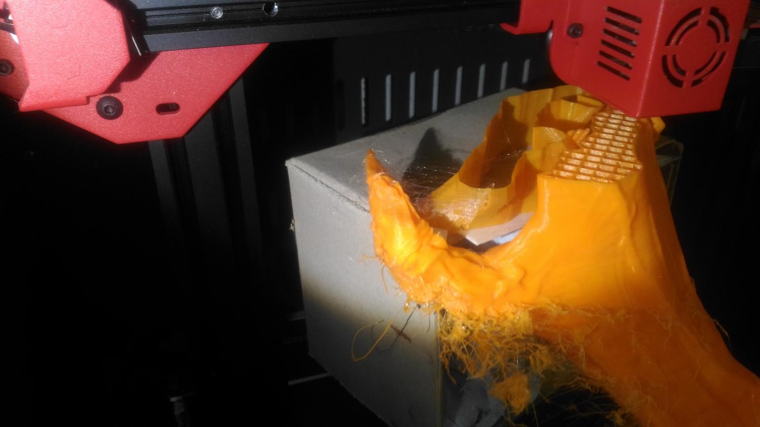

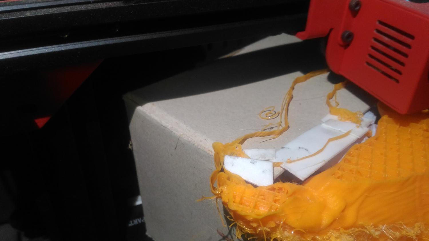

hokuro Inviato 7 Giugno 2019 Condividi Inviato 7 Giugno 2019 questa volta ho lanciato "la stampa maledetta"... non sapevo come intitolare questo post, alla fine il titolo riassume la devastazione d il tentativo, ancora in corso, di ripristino... il tutto comincia, 18 ore l'inizio della stampa, con la scoperta dei "supporti a fiore". metto in pausa ed analizzo la cosa, la stampa tutto sommato, supporti a parte, è perfetta. la causa delle infiorescenze è il supporto che per chissà quale motivo a circa 5mm di altezza si è sfaldato. mi invento qualcosa... sembra funzionare stamattina controllo (stampa partita mercoledì verso le ore 20.00) e la stampa era continuata bene, ma si era interrotta ad altezza 199,5mm. pezzo staccato dal piano, il supporto è rimasto attaccato alla stampa, non ditemi che ho problemi di adesione del filamento 😁 ora sto stampando la parte rimanente poi provvederò ad incollarla, la stampa è solo estetica dovrebbe andare, sempre se ho azzeccato l'altezza da cui ripartire. Cita Link al commento Condividi su altri siti Altre opzioni di condivisione...
hokuro Inviato 9 Giugno 2019 Autore Condividi Inviato 9 Giugno 2019 Loctite 406 e la magia si è conclusa bene 😁 1 Cita Link al commento Condividi su altri siti Altre opzioni di condivisione...
