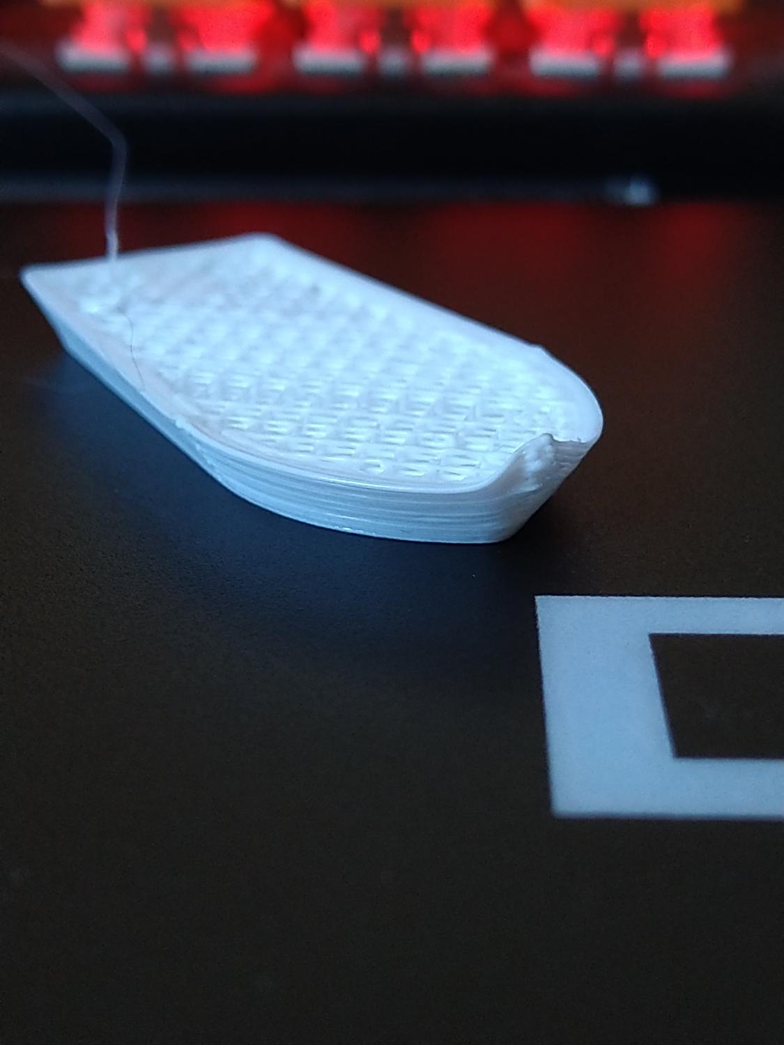

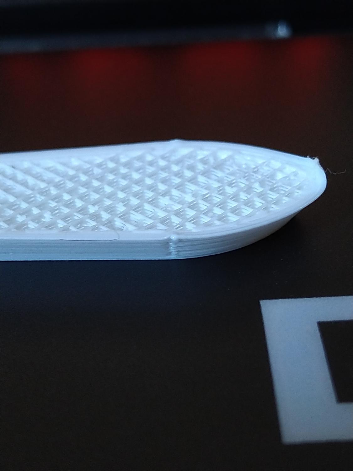

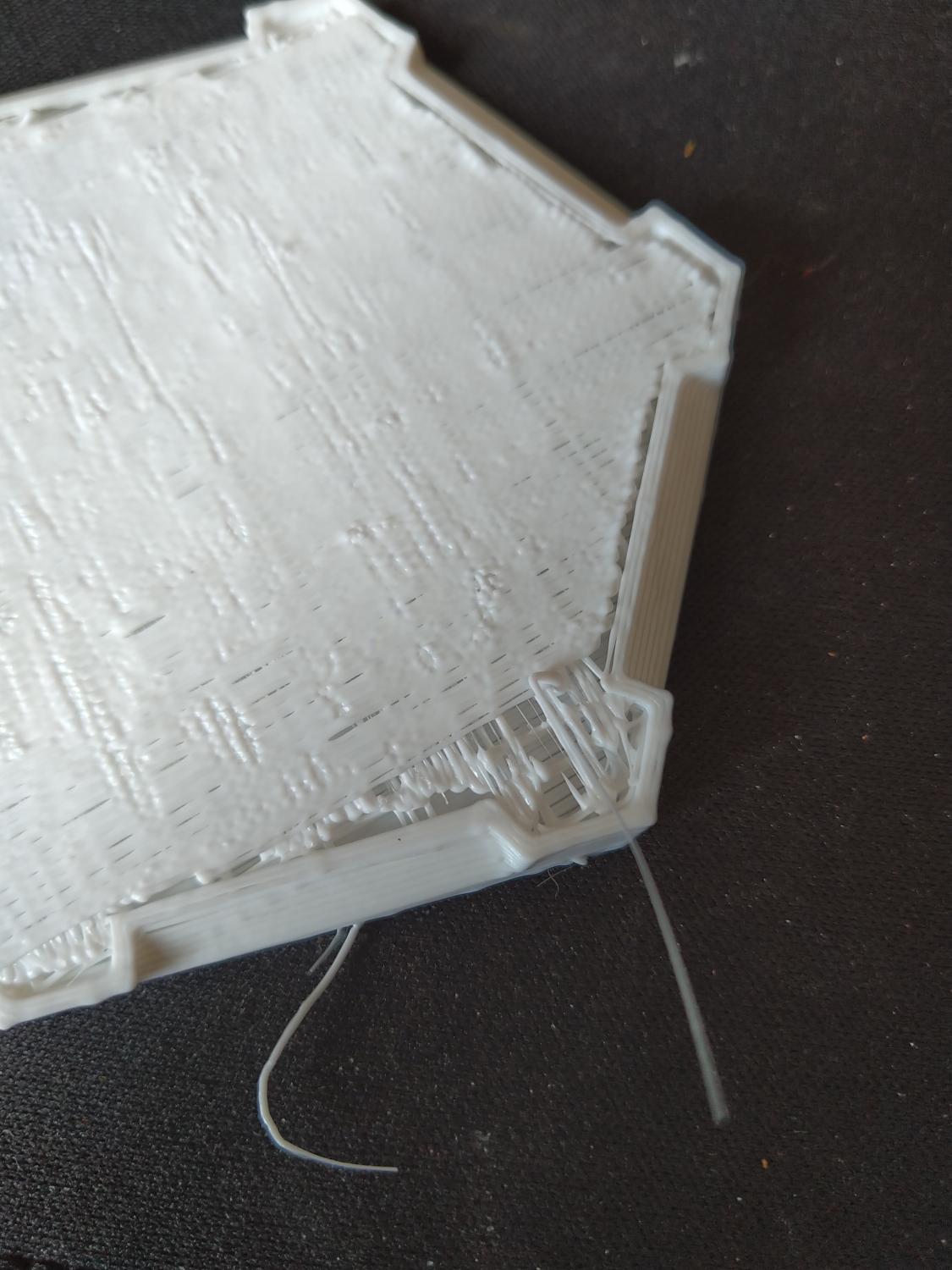

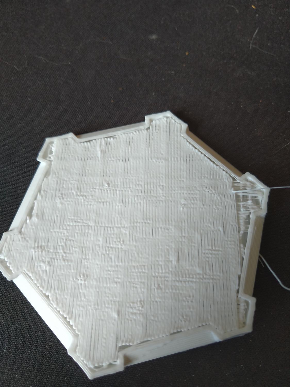

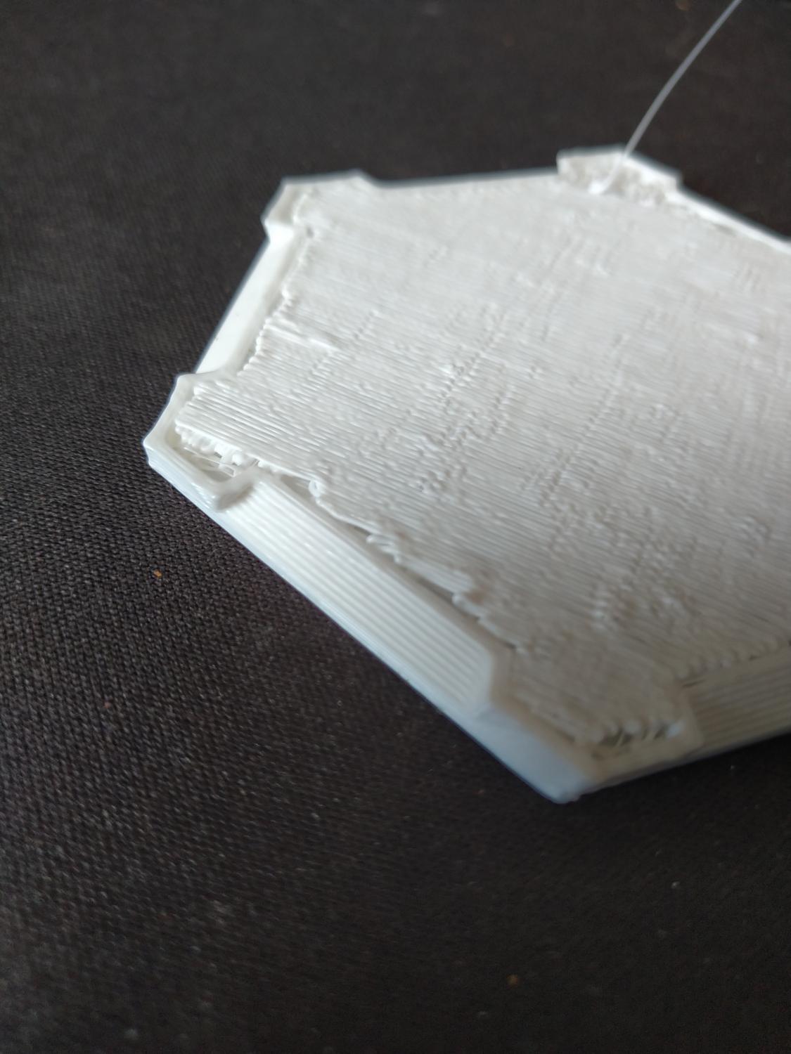

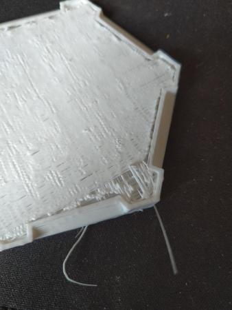

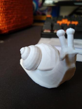

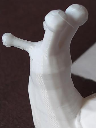

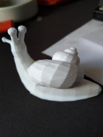

Argwin Inviato 12 Giugno 2019 Inviato 12 Giugno 2019 Ciao a tutti, ieri mi è arrivata la mia nuova dremel 3d20 e devo appurare con dispiacere che le stampe venivano meglio con la geetech i3 pro B... Qualcosa non va ma non capisco cosa... Allego foto del problema... Specifico che questo è un GCode già presente di fabbrica nella memoria della stampante, una stampa di prova diciamo... Quando invece tento di fare la 3D Benchy ho questo problema sulla punta della prua Ed inoltre, questo me lo faceva anche la Geetech per cui suppongo sia un problema di slicing, mi si viene a formare questo artefatto, sempre nello stesso punto del piatto, in ogni stampa (tra l'altro è il punto dove la stampante considera la fine del loop per passare al layer successivo) Cita
Whitedavil Inviato 13 Giugno 2019 Inviato 13 Giugno 2019 Se stai stampando pla, la ventola che raffredda il pezzo ce l'hai vero.....? Quello che tu chiami artefatto, in realtà è un problema di impostazione dello slicer, che non menzioni per cui aiutarti con parametri non è possibile... Perché hai preso la stampante dremel? Costa un sacco e i risultati sono come la geetech che avevi, piu o meno. 1 Cita

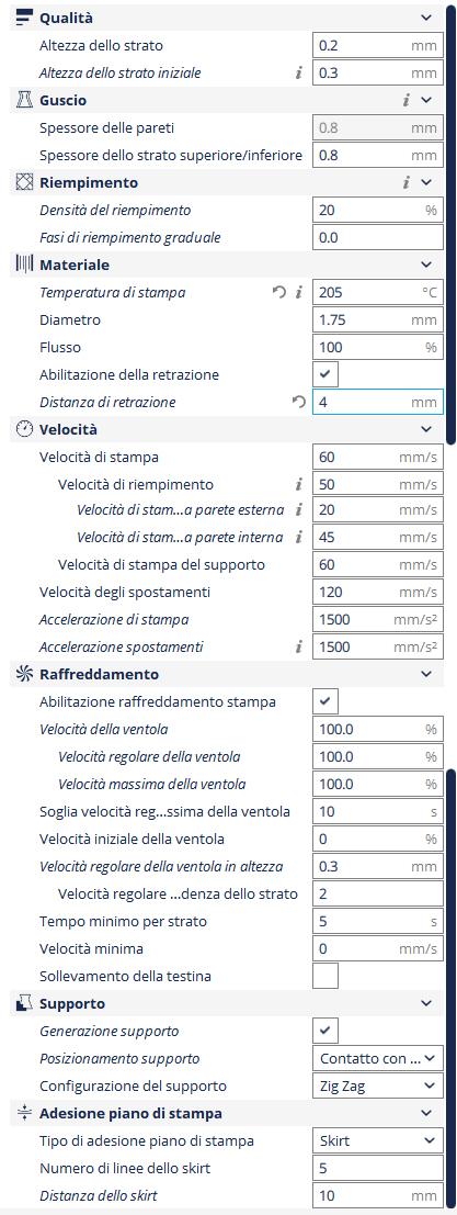

Argwin Inviato 13 Giugno 2019 Autore Inviato 13 Giugno 2019 Eh, si, il problema è che non ho impostazioni specifiche, le sto cambiando ad ogni prova... Ad ogni modo posto le attuali: Cita
Whitedavil Inviato 13 Giugno 2019 Inviato 13 Giugno 2019 4mm di ritrazione sono follia, non li ho nemmeno io con un bowden da 60cm. Tu con un direct parti da 1mm e vedi. Se stampi pla, visto che non lo dici, 205 gradi sono tantini, prova 200. Poi hai un parametro folle, tempo massimo per strato 5 sec? Fai almeno 15-20 1 Cita
jagger75 Inviato 14 Giugno 2019 Inviato 14 Giugno 2019 Cita Perché hai preso la stampante dremel? Costa un sacco e i risultati sono come la geetech che avevi, piu o meno. meglio non commentare ci compravi una di tutto rispetto da fonzy Cita Poi hai un parametro folle, tempo massimo per strato 5 sec? Fai almeno 15-20 anche 50 sec farei Cita 4mm di ritrazione sono follia, non li ho nemmeno io con un bowden da 60cm. basterebbe anche 2mm ma la velocità di ritrazione non l ho letta o sbaglio? Cita ieri mi è arrivata la mia nuova dremel 3d20 e devo appurare con dispiacere che le stampe venivano meglio con la geetech i3 pro B. e ci credo 🙂 ma una taratura del flusso la dremel lo fa?perche l infill è tutto vuoto tra uno strato e l altro secondo me hai tutto da regolare proprio altro che slicer non puoi correggere errori dallo slicer se la stampante estrude male a priori che aveva che non andava la geeetech? mandami i pezzi se non l hai buttata che la riesumo 😉 Cita
Argwin Inviato 14 Giugno 2019 Autore Inviato 14 Giugno 2019 Si, stampo PLA, lo davo per scontato visto che nn ha piatto riscaldato, 4mm di ritrazione sono l'ennesima prova, ero partito da 1 ma in effetti era solo un tentativo, nn dava problemi di stringing, posso abbassarla senza problemi, la geetech con il PLA dava il meglio a 210 🙈, tempo massimo per strato era di default, nn so nemmeno cosa sia... Si, penso anche io ci sia un problema di infilo, pensavo di aumentare la percentuale di materiale o diminuire il diametro del filamento... Dai, nn trattatemi male per l'acquisto, oramai l'ho fatto, giusto o sbagliato che sia, qualcuno deve pur provarle ste cose che nessuno ha il coraggio di provare... Consideratemi un pioniere, ne trarrà giovamento il forum inserendo specifiche per una nuova stampante che qui nn è trattata... p.s.: la stampa uscita con i parametri su riportati è una delle migliori uscite fin'ora... Ci tengo inoltre ad aggiungere, per chi la definisce a priori una stampante di m.... nn calibrata dalla casa, che la prima stampa fatta in assoluto è stato il dado 20x20 con le impostazioni base del software dremel (un cura modificato con lemloro grafiche) dando per scontato fossero parametri corretti (temp 220, spostamenti a 5000, velocità stampa 150 etc etc) il dado è uscito 20,05x20,06x20,11... Direi nn male... Questi risultati con la geetech li ho raggiunto dopo un mese di mal di testa... Permettetemi l'ennesima modifica del post: alla fine mi basterebbe solo che qualcuno avesse la pazienza di postarmi i parametri base, dai quali partire, delle configurazioni fondamentali essendo passato molto tempo da che stampavo nn ricordo più nulla... Poi da lì viaggio da solo... Cita
Whitedavil Inviato 14 Giugno 2019 Inviato 14 Giugno 2019 Il mio era solo un appunto sul tipo di stampante, ormai l'hai presa e amen. :) Il problema dei "parametri base da cui partire" è che te li può fornire solo un altro possessore della tua stampante, che da quanto so non sono molti. I miei parametri per te sarebbero poco utili, in quanto ho una tronxy X5S. A vedere così sembra anche che estrudi troppo. Purtroppo cura l'ho abbandonato dopo 3 stampe, per cui non ti saprei essere molto utile. Se ti posso consigliare uno slicer decente, prova PRUSASLICER. Lo trovi sul sito prusa, e anche qui nel forum c'è una discussione a riguardo che potrebbe esserti utile per capirne il funzionamento, anche se non molto complesso. 1 Cita
