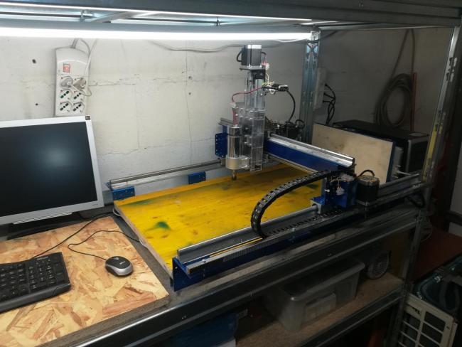

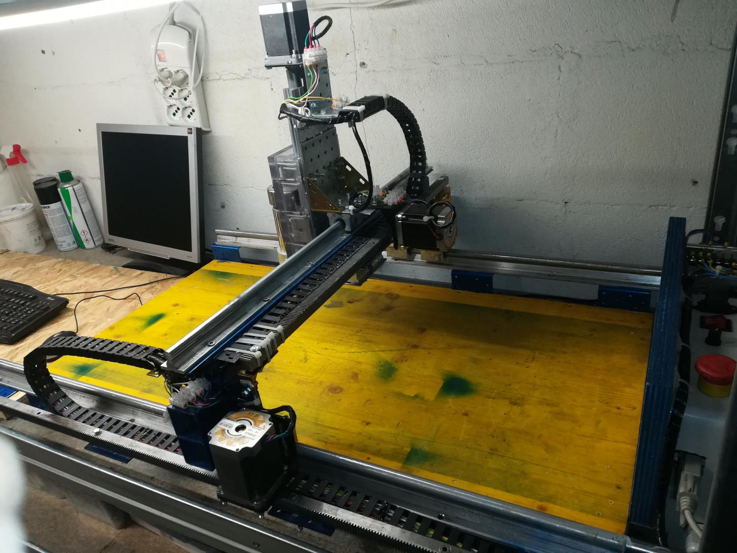

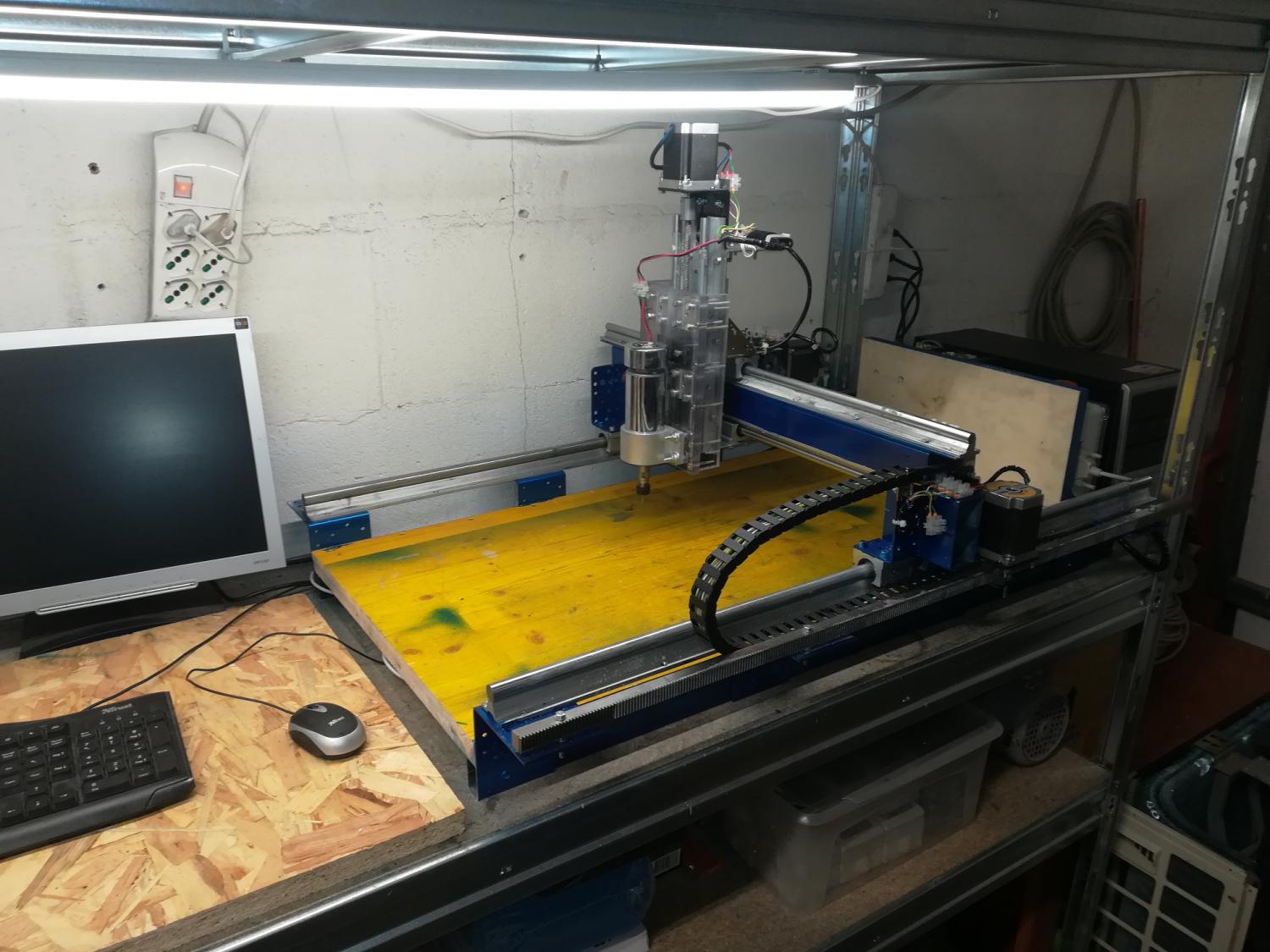

jagger75 Inviato 14 Giugno 2019 Condividi Inviato 14 Giugno 2019 non so a che kit ti riferisci tu io ho usato 2 kit da 150 euro alimentatore 3 motori nema 23 da 3a e scheda tb6560 della toshiba blu 3 assi comandata da linuxcnc o mc2 tutto preso su ebay da fornitore tedesco con spedizione in 3 giorni dalla germania (ma sempre roba cinese si tratta) motori che lavorano sia con cremagliere sia su barre t8 e mi trovo bene oddio non ho ancora fatto incisioni microscopiche su braccialetti se intendi questo per precisione pero ti posso dire che la precisione te la da la struttura io ho un errore di 2 decimi di mm su 70 cm di corsa asse y penso siano accettabili e 1.1 decimi di mm sulla corsa asse x i pareri dei possessori saranno sempre divergenti ognuno la fa come crede sia meglio specialmente sull homemade se fai lavoranzioni di ore ed ore cè chi monta driver ed alimentatori separati per motori non caricando cosi la scheda se devi creare un semplice incisore la scheda basta ed avanza anzi prenderei un kit con nema 17 i 23 sono sprecati dipende dal progetto che hai in mente costo approssimato di questa kit 150,00 ferro 25,00 guide lineari su struttura a v da 16mm da 1mt numero 2 piu 4 carrelli luu16 sui 40,00 guide lineari su struttura a v da 12mm da 5mt numero 2 piu 4 carrelli luu12 sui 30,00 policarbonato da 1.8cm 10,00 cremagliere 15x15x700mm numero 2 25,00 tavola da getto 15,00 catene portacavi 20,00 staffe e staffette bricoman e bulloncini vari credo sui 20,00 e poi tanta pazienza pc rimediato pentium 2 con ubuntu 12.4 con linuxcnc preistallato okkio e croce 1 1 Cita Link al commento Condividi su altri siti Altre opzioni di condivisione...

jagger75 Inviato 14 Giugno 2019 Condividi Inviato 14 Giugno 2019 Cita Chissà se questo arnese riuscirà a tagliare i pannelli della mia BLV...... ok ok domani faccio un paio di video di prova su plaxyglass e legno e vedi come lavora 😉 poi per i pannelli enormi in alluminio ne riparliamo 🙂 Cita Link al commento Condividi su altri siti Altre opzioni di condivisione...
