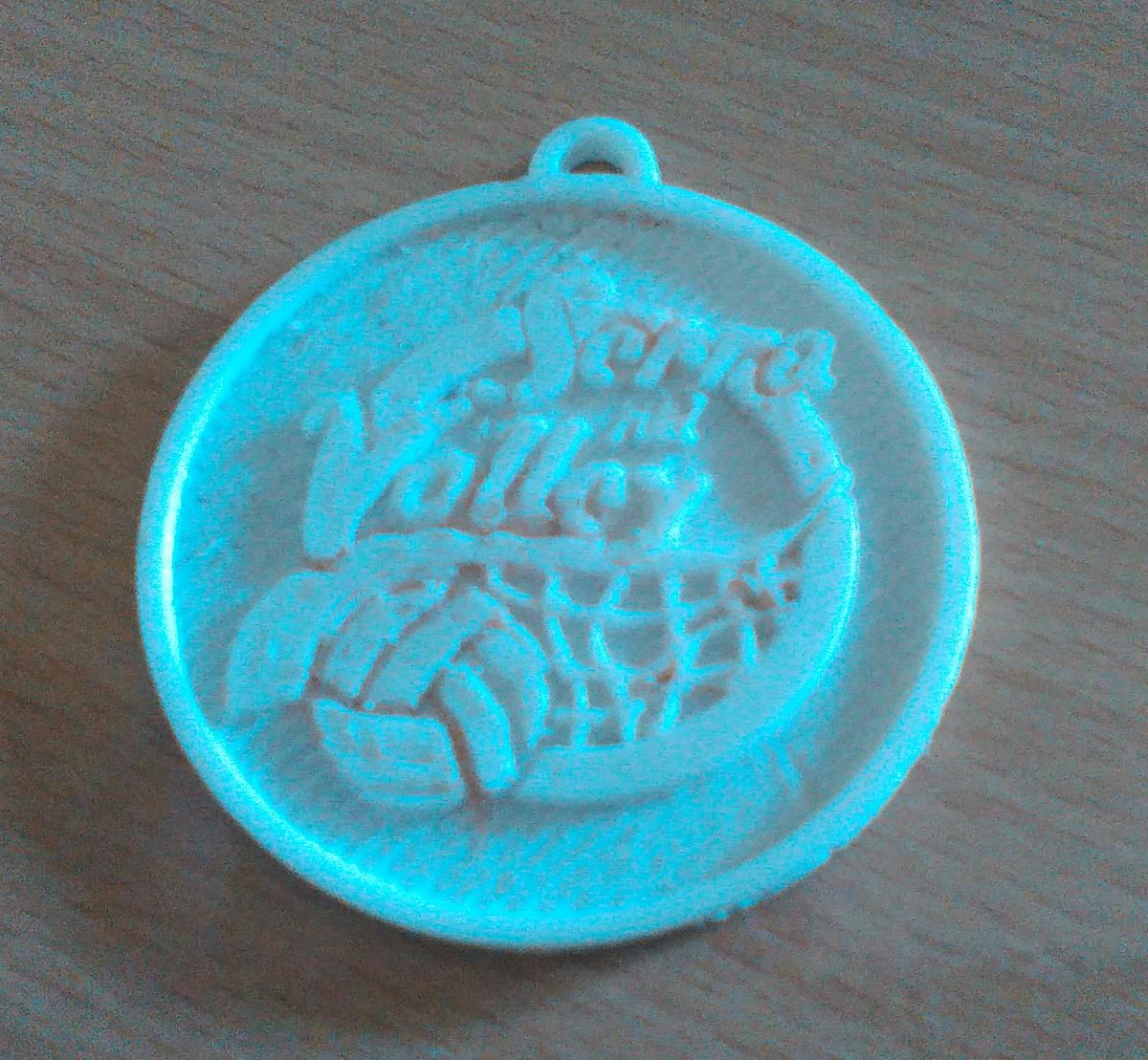

Ciao a tutti come ho detto prima, sono nuovo di questo settore, infatti ancora non posseggo una mia stampante 3D * ma ne vorrei tanto avere una.
Comunque ho una leggera passione per questo campo e quindi ho costruito il logo della mia società di pallavolo che a sua volta avevo disegnato per tutto il necessario (Tute, diplomi, divise ecc).
Ho usato Lightwave poi lo volevo stampare da un server di stampa (*) ma non ci sono riuscito perchè il file aveva qualche problema (*) quindi ho chiesto ad un amico del forum che seguo del suddetto programma LWITA.IT e lui gentilmente me lo ha sistemato.
Dopo invece di stamparmelo dalla ditta ho provato a contattare qualcuno per l'acquisto, e non volendo spendere molto stavo valutando offerte di seconda mano,  ho trovato un ragazzo che si vendeva una stampanti 3D a 700, l'ho contattato e lui gentilmente mi ha fatto un video e poi non essendo sicuro della reale potenza di queste macchine , me lo sono fatto stampare da lui (*) , poi ho perso il numero perchè il mio vecchio Samsung ha dato qualche problema ma lo ringrazio virtualmente.
Il risultato ve lo posto, spero vi piaccia, poi sto provando a duplicarlo con vari materiali  ma non sono del tutto convinto, ne della stampa in se e ne del duplicato.

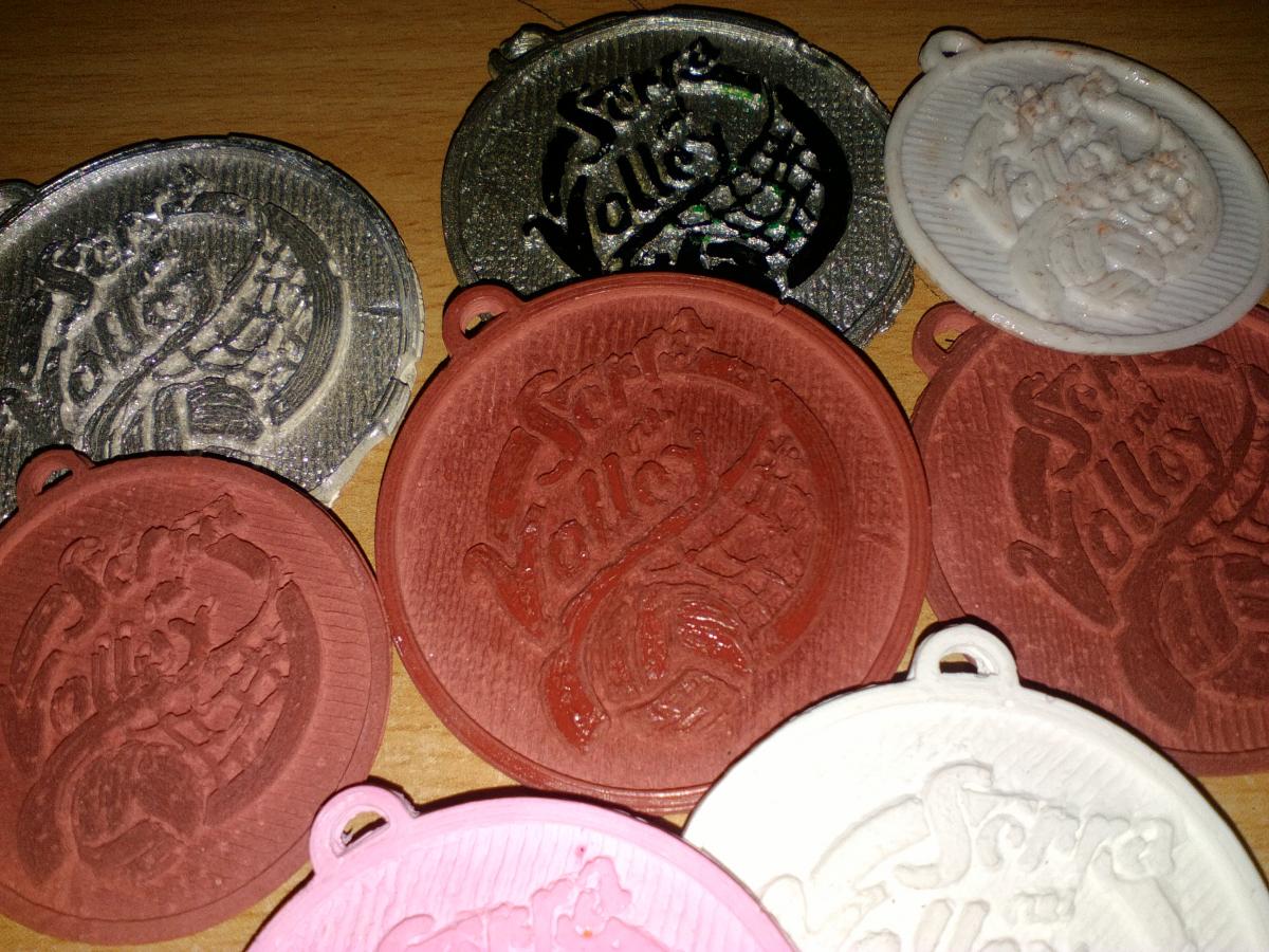

Per quanto riguarda i duplicati li sto facendo io con un po di materiali diversi, presi in prova.
Prima prova lo stagno (Pessimo risultato)
Poi ho provato con la pasta per aggiustare le macchine (buona ma costosa per farne tanti)
Poi il gesso ceramico (Potrebbe andare ma il risultato è un po scadente dal punto di vista della durata)
Poi ho provato un altro prodotto ma sono stati 8€ buttati all'acqua e al vento in quanto era solo un coprente e il negoziante me l'ha venduto non come tale)
Poi ho trovato la marmorina o meglio polvere di marmo, che sto utilizzando adesso (Ottima resa e buona resistenza)
Il tutto poi verniciate con una bomboletta spray di argento

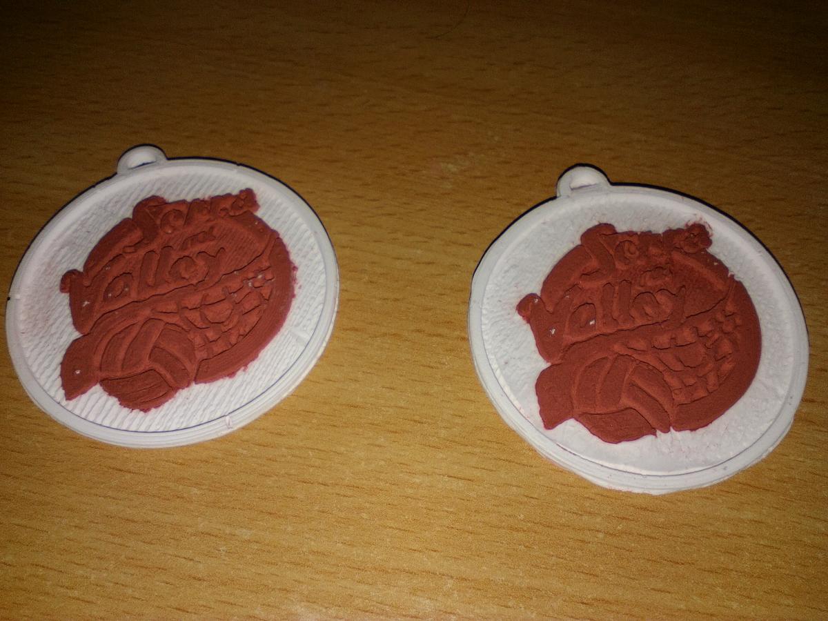

Fatto ciò sto provando a colorare direttamente la marmorina e il risultato è ottimo, poi dato che non ho niente da fare sto provando a farla di due colori, dateci un'occhiata
Ho trovato altri materiali ma sono costosi, per adesso provo così tanto deve essere solo un ricordo per le bimbe della mia società
