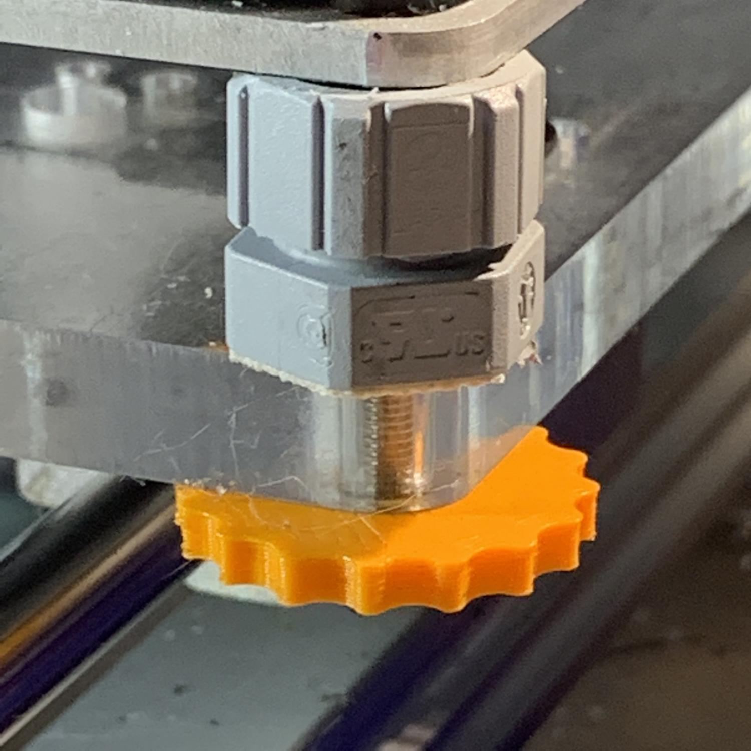

Ho deciso di mettere fisso l’hotbed...
ho pensato come fare per poter regolare gli spessori messi al posto delle molli. Ho trovato dei passacavo di plastica e li ho usati come spessori regolabili... li ho accorciati e montati.. in questo modo riesco a rendere parallelo il bed all’asse Z e posso regolarli in ogni angolo..

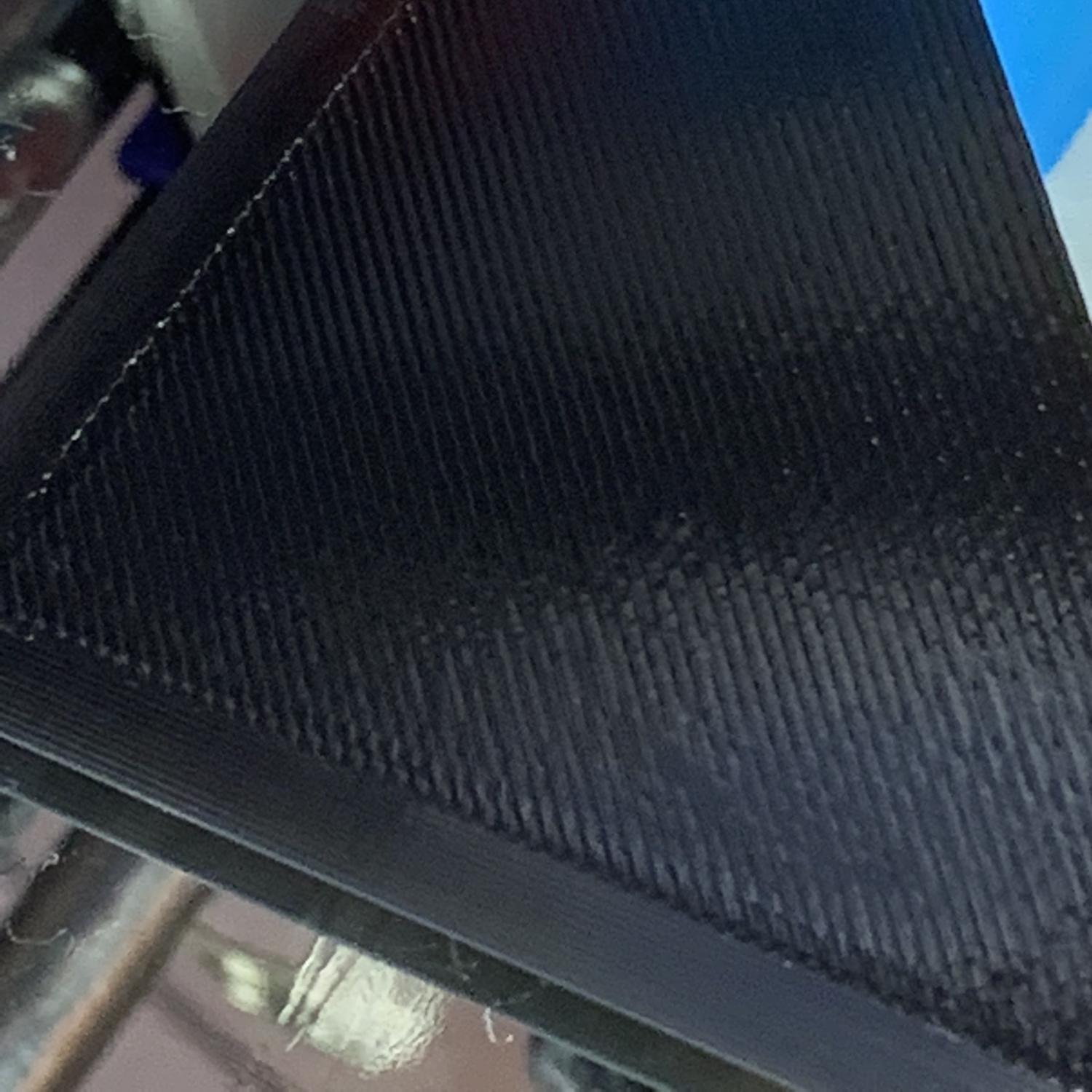

il Primo lager in stampa sta venendo bene... cosa ne dite?

Da qualche parte ne thread della A20 c'è un coperchio per un dado, fatto da @Tomto che puoi usare.
In pratica togli la molla e metti un dado su ambo i lati della piastra, dado e controdado insomma, il bed non si si sposta più
