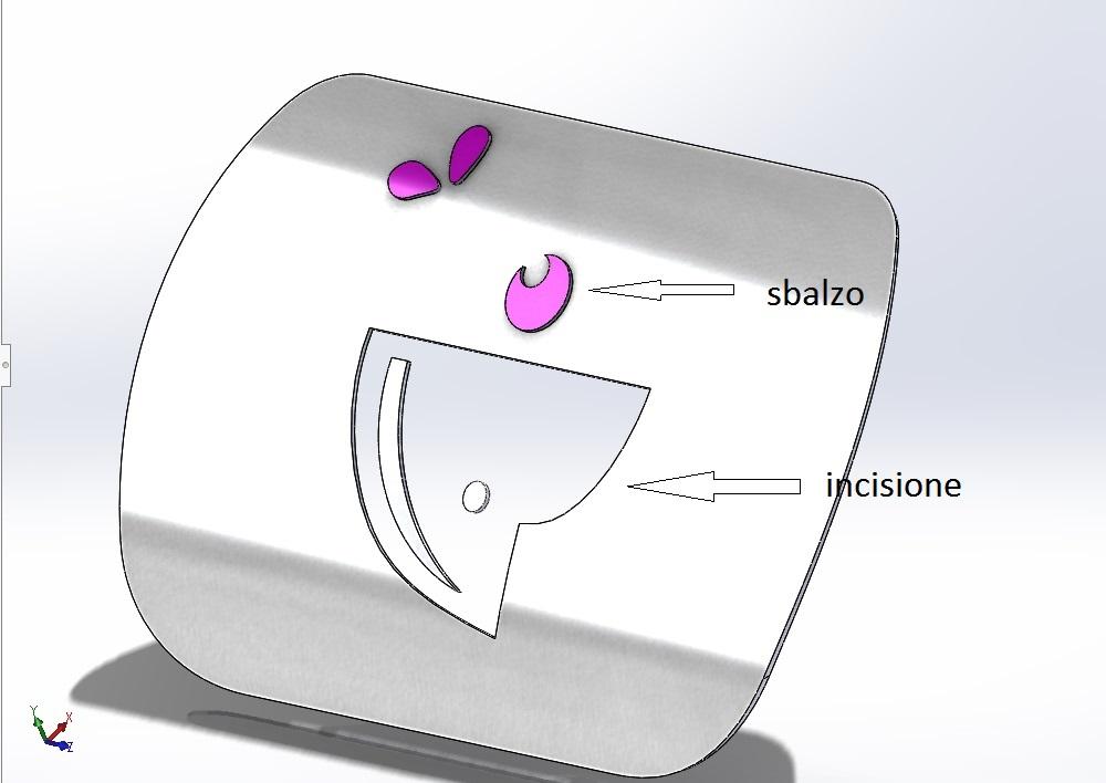

Tomto Inviato 18 Giugno 2019 Inviato 18 Giugno 2019 Sono lavorazioni a sbalzo .puoi farle in molti modi . ma lo sbalzo è preferibile per tutte le superfici. Di solito i cad hanno una opzione di auto tracciamento. Se il logo è fatto con un software vettoriale tipo illustrator puoi esportare il disegno .... i modi sono ci sono ...anche "ricalcare con la spline" ma ti porta via più tempo . ho trovato questo un tutorial per fusion Qui invece una piccola dimostrazione in solidworks, giusto per farti capire che se anche i cad sono diversi ,i principi sono gli stessi sbalzo.mp4 Cita

Tomto Inviato 18 Giugno 2019 Inviato 18 Giugno 2019 Adesso, iLMario dice: In che senso lavorazioni a sbalzo? Io devo fare un buco, con la sagoma del logo, all'interno di un solido. Hai presente il cubo di calibrazione X,Y,Z? Ecco, invece della X io devo metterci un logo. I comandi sono gli stessi puoi sia fare lo sbalzo che l'incisione Cita

Tomto Inviato 18 Giugno 2019 Inviato 18 Giugno 2019 3 ore fa, iLMario dice: Il formato immagine posso averlo a piacere, lo faccio modificare dalla grafica, non è un problema. nel caso lo fai fare alla grafica, fallo salvare in DWG. Puoi copiarti direttamente lo sketch. In caso di superfici piane puoi utulizzare un comando cut, se non ricordo male in fusion era press/pull(lo usavo quando fusion era ancora un plug-in di inventor, ora potrebbe essere cambiato ). Non ricordo se come inventor puoi utilizzare il comando emboss(incide e sbalza) in questo caso questo comando è utile se devi incidere il logo su superfici curve. logo.mp4 Cita
