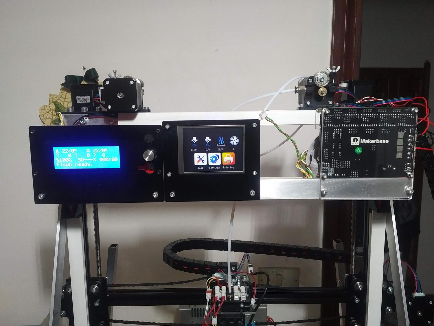

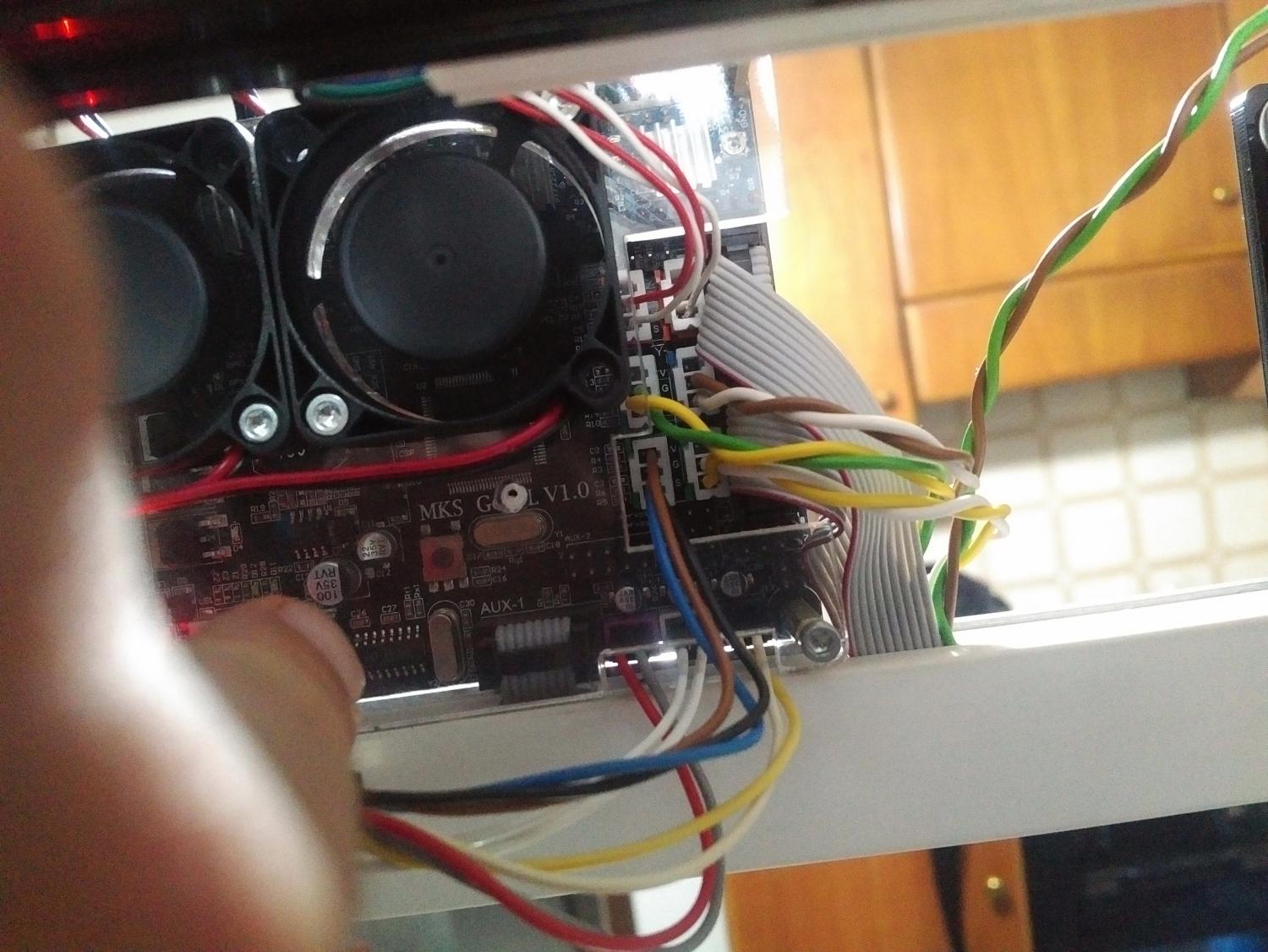

Davide T. Inviato 18 Giugno 2019 Condividi Inviato 18 Giugno 2019 Salve,ho una flsun l3 con scheda makerbase mks GEN L v1.0. con firmware marlin 1.1.2 Funziona tutto in manuale ma quando tento di fare autohome non mi legge i finecorsa,li ho messi sia su normal open e anche su normal closed,quindi la cinghia,raggiunti i finecorsa,comincia a saltare senza arrecare danni per fortuna,difatti tolgo subito la spina della corrente. I finecorsa sono 6,di cui 5 meccanici e 1 sensore autolevel induttivo,naturalmente 2 finicorsa per per asse,uno di minimo e uno di massimo. Sono stati montati e collegati nelle sue porte endstop assi xyz della scheda attraverso connettori jst a 3 pin,di cui per il sensore induttivo si usano i canonici 3 fili,marrone,nero e blu e quello funziona,il led si accende quando entra in prossimità di un metallo,mentre gli endstop a switch usano solo due cavi naturalmente, gli ultimi due dei tre pin jst in basso in configurazione originale normal open,poi ho provato a cambiare pure in normal closed ma non li legge. In origine gli endstop erano solo 3 ma per sicurezza ne ho comprati altri 3 e li ho montati. Ho trovato anche queste spiegazioni: https://www.makerzone.store/it/tutoriali-instructables/come-configurare-gli-endstop/ Ho scaricato repeater host e anche l'ide di arduino per win 10 (mi riconosce la stampante via usb il repeater host). So che in teoria la configurazione endstop dovrebbe essere a riga 119 ma non riesco a farla uscire da ide arduino e nemmeno vedere il codice completo. Quali sono le procedure per aggiungere codice aggiuntivo alla stampante o vedere il codice completo? Insomma penso che nel programma manca la riga di codice dedicata ai finecorsa,altra spiegazione non la ho trovata. C'è un tutorial passo passo? Per aggiornare il firmware di questa scheda? Metto la foto dell'hardware. Grazie a tutti. Cita Link al commento Condividi su altri siti Altre opzioni di condivisione...

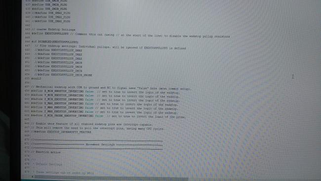

Davide T. Inviato 19 Giugno 2019 Autore Condividi Inviato 19 Giugno 2019 1 ora fa, iLMario dice: 2 sono meglio, sicuramente. Se la scheda è predisposta per 2 finecorsa ad ogni asse, mettine due, il costo di un finecorsa è irrisorio. Vai di 2.0 Non ho mai usato un finecorsa massimo, ma solo quello inferiore, quindi non ti so dire. Se la tua scheda è già "conosciuta" ed è presente la configurazione base del Marlin, i pin dei finecorsa sono già mappati Grazie Mario,avevo trovato un link sul discorso ma non ero del tutto sicuro. Credo che bisogna compilare parte del codice del tipo: #const bool X_MIN_ENDSTOP_INVERTING = true;#const bool Y_MIN_ENDSTOP_INVERTING = true;#const bool Z_MIN_ENDSTOP_INVERTING = true; #const bool X_MAX_ENDSTOP_INVERTING = true;#const bool Y_MAX_ENDSTOP_INVERTING = true;#const bool Z_MAX_ENDSTOP_INVERTING = true; a naso credo sia da aggiungere nel firmware della scheda ma non ne sono sicuro al 100% Siccome la scheda per ogni asse ha due connettori,per il min e per il max,facendo una ricerca su internet,consigliavano di abilitarli (anche se non specificavano come) per una ulteriore sicurezza,ad esempio quando si fa autohome,la macchina si salvaguarda da eventuali errori che potrebbero generarsi. Tu che dici? https://www.makerzone.store/it/tutoriali-instructables/come-configurare-gli-endstop/ In questo post non riesco a capire perchè bisogna dare il comando Disable endstop min e disable endstop max Cita Link al commento Condividi su altri siti Altre opzioni di condivisione...
iLMario Inviato 19 Giugno 2019 Condividi Inviato 19 Giugno 2019 1 ora fa, Davide T. dice: Tu che dici? Ti ho già risposto: se hai la possibilità di usare 2 endstop per ciascun asse, usali. Ma non è obbligatorio. Il firmware in automatico se perde la propria posizione (ad esempio appena accendi la stampante e fai autohome) la prima cosa che fa è andare a sbattere contro l'endstop min, una volta che lo tocca sa automaticamente dove si trova e quindi sa anche quando fermarsi spostandosi dal lato opposto. Esempio: la stampante ha un bed di 250mm. Il firmware prima sposta l'asse X tutto a sinistra, quando tocca l'endstop sa di essere a 0. Di conseguenza può spostarsi a destra di massimo 250mm. Non è obbligatorio l'endstop max. Per quanto riguarda la configurazione inverting che hai postato: dipende da come funziona l'endstop. Se è normalmente aperto o normalmente chiuso. Dipende dalla tua stampante quindi. Tale opzione non ha niente a che vedere con l'abilitare o meno l'endstop. Indica solo come ragiona. Cita Link al commento Condividi su altri siti Altre opzioni di condivisione...
