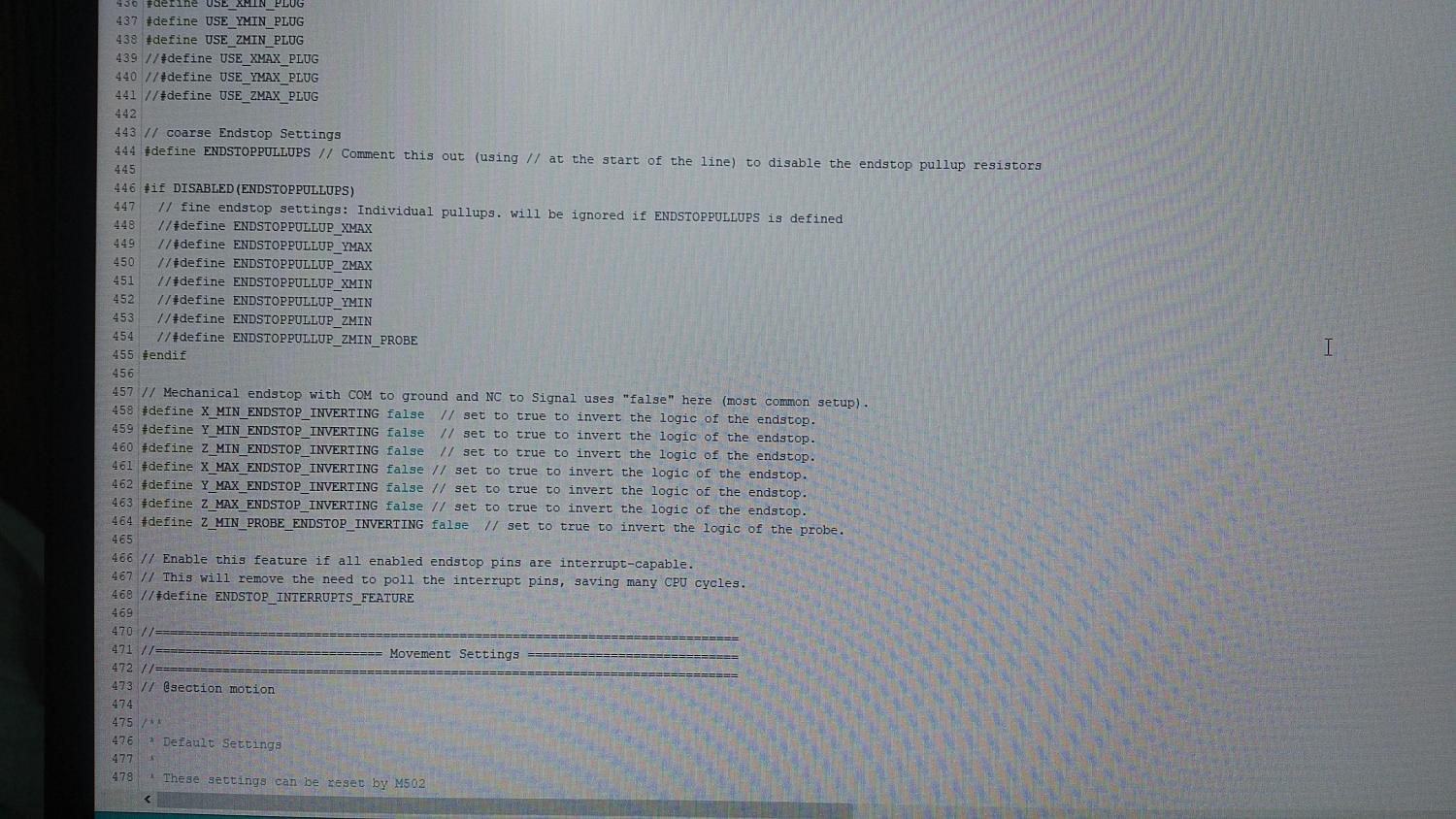

Davide T. Inviato 20 Giugno 2019 Autore Inviato 20 Giugno 2019 Il 20/06/2019 at 16:00, jagger75 ha scritto: tutto parte dal punto di origine non dalla fine se tocca l end stop di fine corsa dovresti secondo me rimettere mano alla configurazione delle dimensioni potrebbe falsare il tutto se non fa scopa con la configurazione cmq vabbe prova ad usarlo per sicurezza anche se sicurezza non è visto che secondo me tutto parte da un punto homing di origine Expand ho trovato qualcosa di interessante che può essermi di aiuto,sto cercando di comprendere a fondo il senso del codice https://www.instructables.com/id/Configuring-Endstops-on-Ramps-14-with-Marlin-firmw/ Cita
Davide T. Inviato 20 Giugno 2019 Autore Inviato 20 Giugno 2019 Ragazzi,ho un problema,dopo aver aggiornato a marlin 1.1.9/2.0 lo smart controller display (quello che si vede nella foto della stampante all'estrema sinistra) ha smesso di funzionare,ovvero si vedono una serie di riquadri bianchi,mentre prima potevo controllare la stampante anche da li. Codice da riaggiungere? Il 19/06/2019 at 20:14, iLMario ha scritto: Ti ho già risposto: se hai la possibilità di usare 2 endstop per ciascun asse, usali. Ma non è obbligatorio. Il firmware in automatico se perde la propria posizione (ad esempio appena accendi la stampante e fai autohome) la prima cosa che fa è andare a sbattere contro l'endstop min, una volta che lo tocca sa automaticamente dove si trova e quindi sa anche quando fermarsi spostandosi dal lato opposto. Esempio: la stampante ha un bed di 250mm. Il firmware prima sposta l'asse X tutto a sinistra, quando tocca l'endstop sa di essere a 0. Di conseguenza può spostarsi a destra di massimo 250mm. Non è obbligatorio l'endstop max. Per quanto riguarda la configurazione inverting che hai postato: dipende da come funziona l'endstop. Se è normalmente aperto o normalmente chiuso. Dipende dalla tua stampante quindi. Tale opzione non ha niente a che vedere con l'abilitare o meno l'endstop. Indica solo come ragiona. Expand ho avuto qualche problema con l'aggiornamento firmware,leggi il penultimo commento,ora non mi riconosce più correttamente lo smart controller display Cita

Davide T. Inviato 25 Giugno 2019 Autore Inviato 25 Giugno 2019 bene,ho ripristinato il firmware 1.1.2 e tutto funziona di nuovo,analizzandolo,ho trovato la parte di codice degli endstop,a parte girare in true e false in caso di circuito NO o NC,avete consigli? Cita
Davide T. Inviato 25 Giugno 2019 Autore Inviato 25 Giugno 2019 ho un problema di assi invertiti sullo z,ovvero quello verticale,quando invio autohome invece di andare in basso,la stampante va in alto. Cita
Davide T. Inviato 25 Giugno 2019 Autore Inviato 25 Giugno 2019 fatto,ho sistemato tutto,grazie del supporto ragazzi,ho smanettato sul codice,quindi ho abilitato i finecorsa minimo,massimo,invertito gli assi sbagliati e sembra tutto ok,tranne il motore passo passo dell'estrusore che va a colpetti e non gira,risolverò pure quello,vedo in giro se c'è qualche chicca per sistemare il codice. Il 25/06/2019 at 22:28, marcottt ha scritto: inverti i cavi oppure da firmware.... Expand fatto da firmware,ora ho il passo passo di uno dei due motori dell'estrusore che va a scattini ma non gira,ne ho due di motori,uno per il monoextruder e l'altro per il dual extruder Cita
