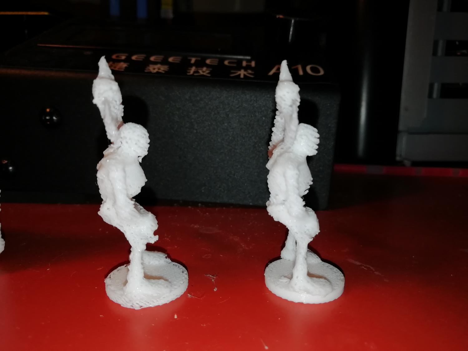

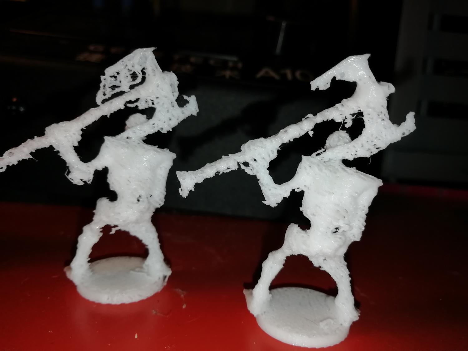

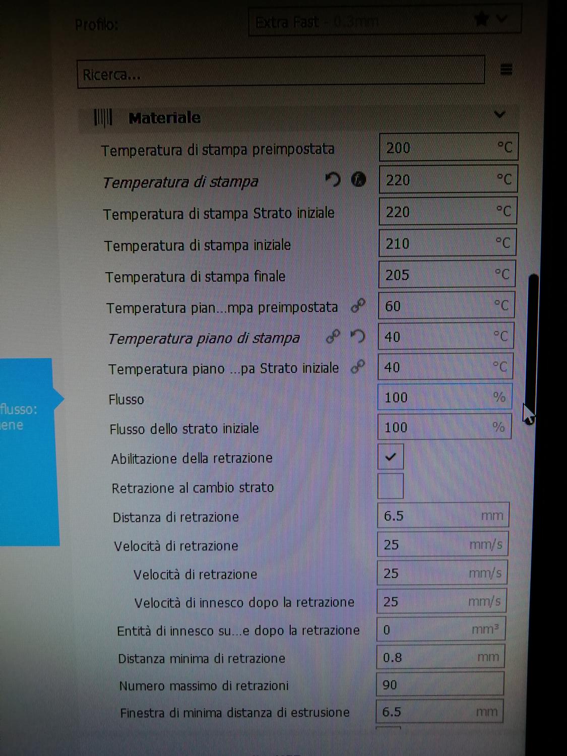

Mi avete già dato degli ottimi consigli sull adesione e ora non ho più problemi a riguardo. Riesco a fare decentemente delle stampe più grandi elle, ma quando si tratta di stampe più piccole o dettagli non mi escono.
Ho usato un layer 0,08 e aumentato il flusso a 120% ma non é cambiato granche

su uan geetech è un altezza layer a dir poco impossibile....80 micron si faticano ad avere sulle cnc e sulle sla figuriamoci su una fdm cinese....

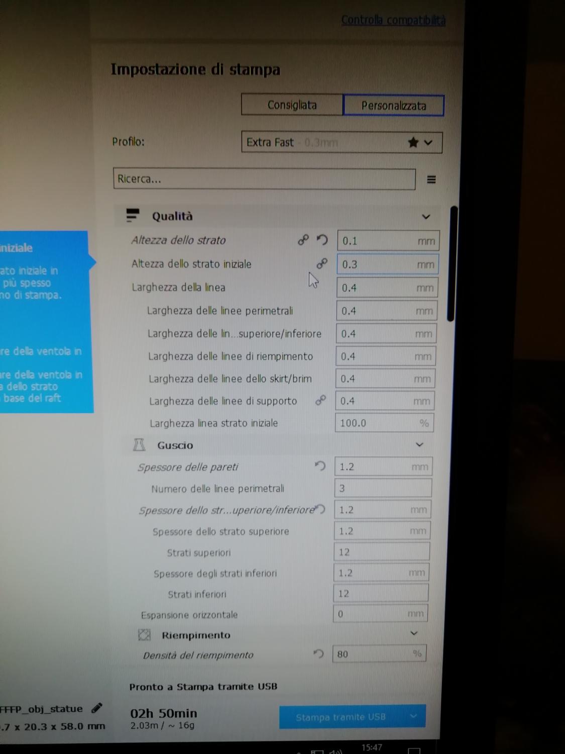

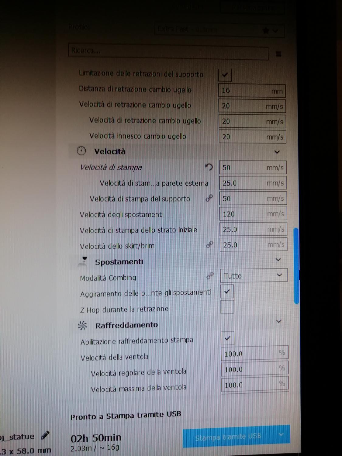

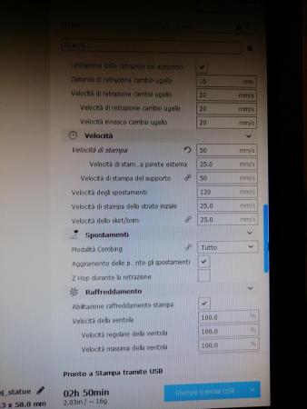

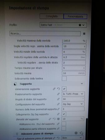

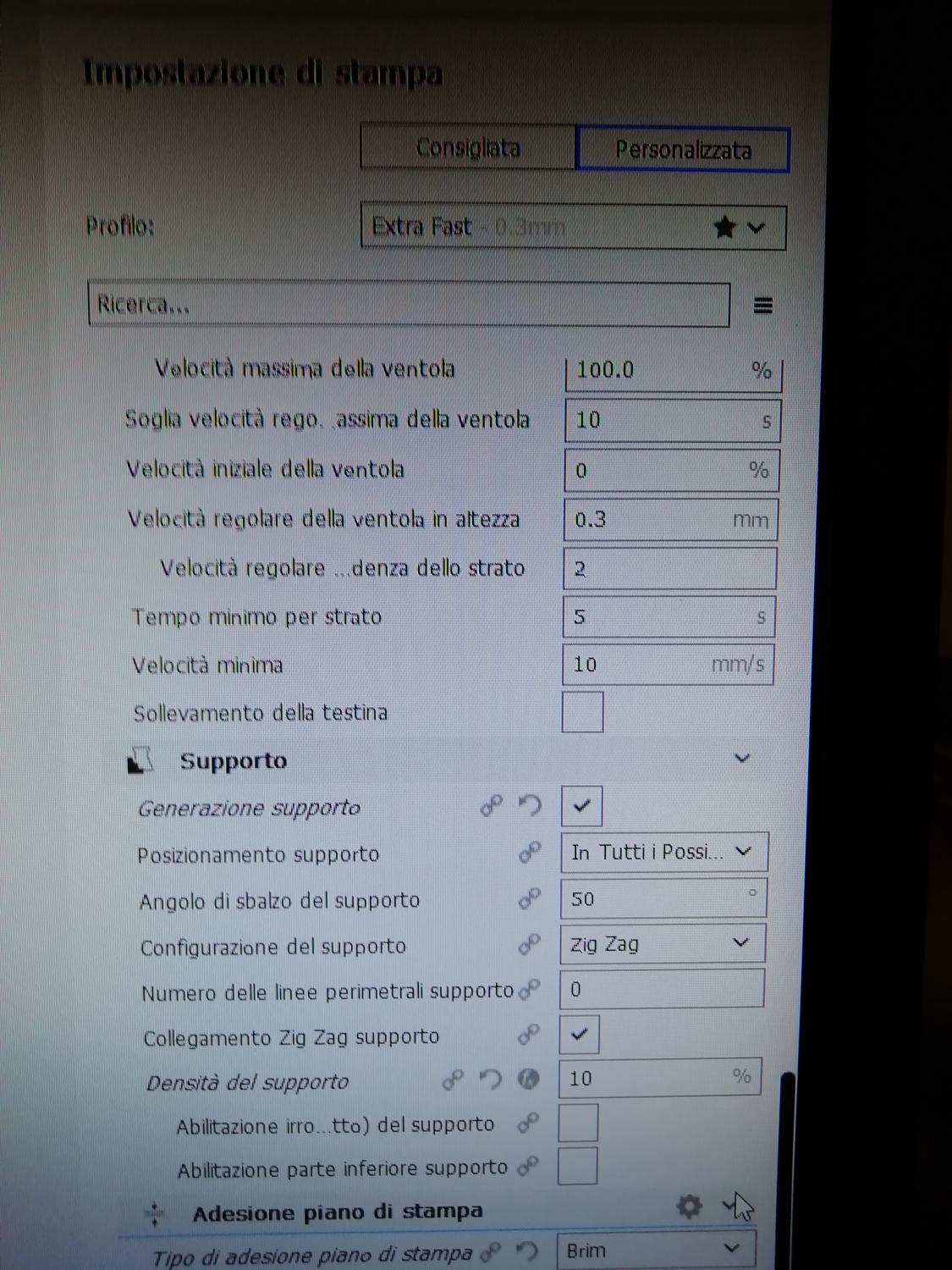

non è solo un problema di dettagli, potrebbero esserci molte cause...posta i parametri e vediamo se c'è qualcosa che salta all'occhio....
A me sembri sottoestruso o stai usando cura con il diametro filo non corretto (di default su cura è 2.85). Assicurati di avere 1.75

No l ho cambiato a 1,75. Se fosse sottoestruso che devo fare?

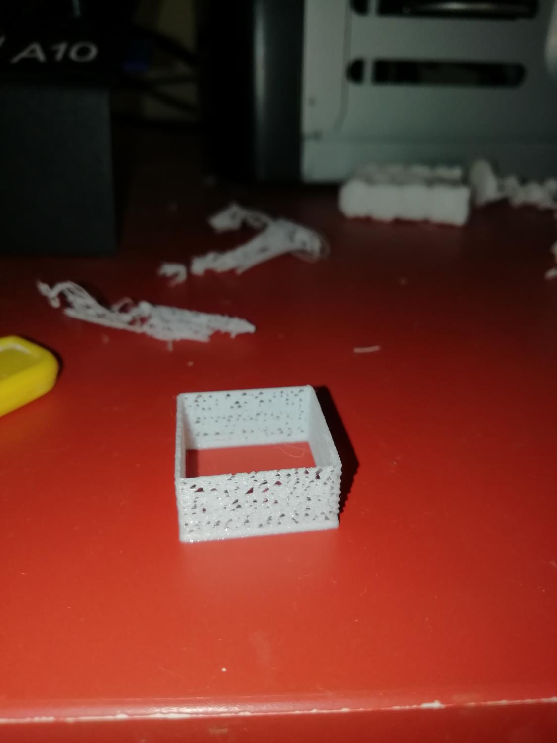

Controllare gli step/mm dell'estrusore ed un test di calibrazione thin wall.
Per il thin wall, prendi un cubo a caso su internet o disegnalo te, 20x20x20, 1 perimetro da 0.40, niente top. A stampa conclusa con il calibro misuri tutti e 4 i lati. devono essere 0.40
Per gli step/mm dell'estrusore:
Da SOPRA l'estrusore, misuri 120mm di filamento, facendo un segno
Fai estrudere 100mm a bassa velocità, o da LCD o da gcode (G0 E100 F100)
Misuri, sempre sopra l'estrusore, quanto filo ti rimane rispetto al segno. Se ti rimane 20, hai estruso correttamente 100mm, altrimenti ci fai sapere.

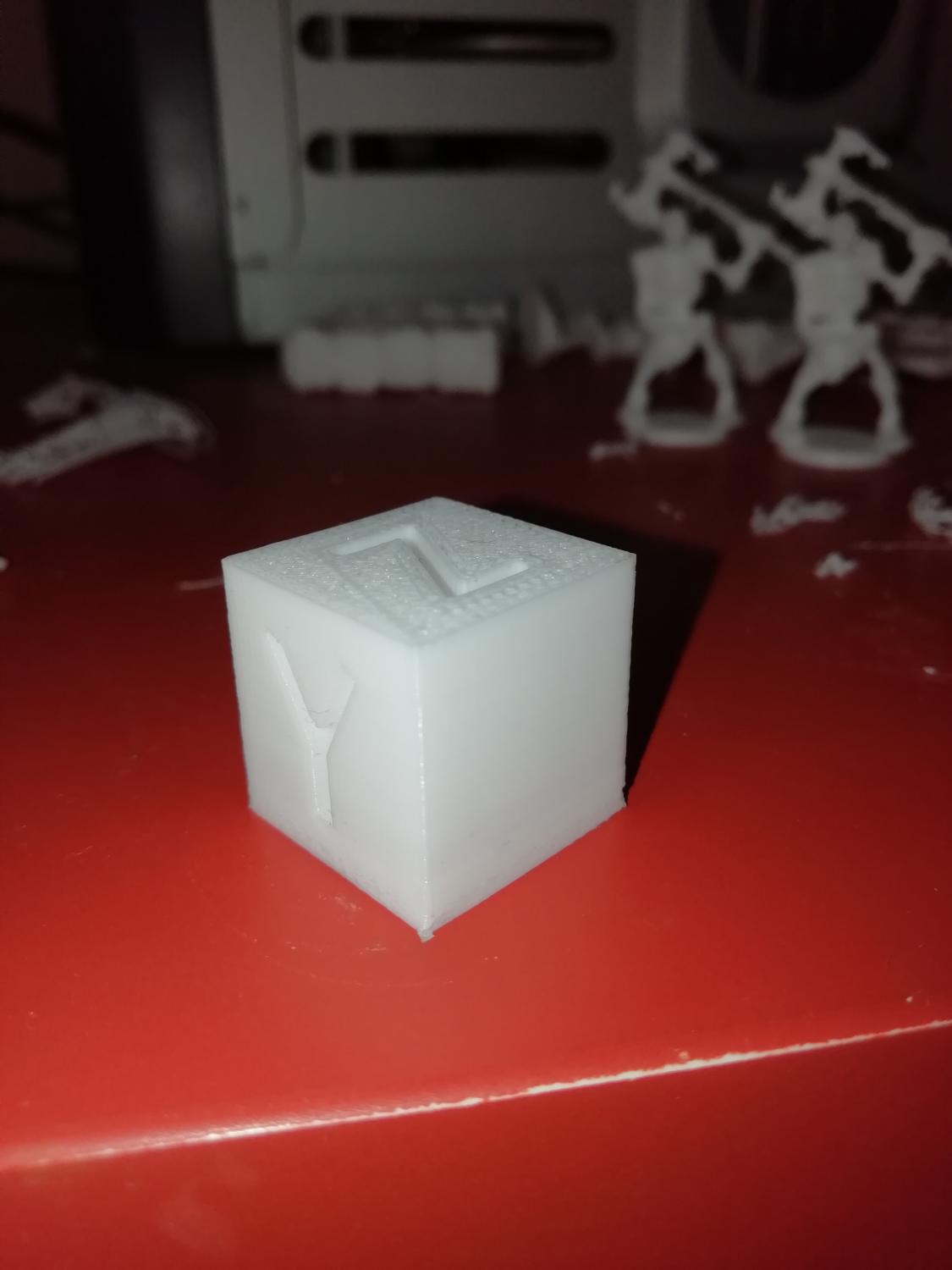

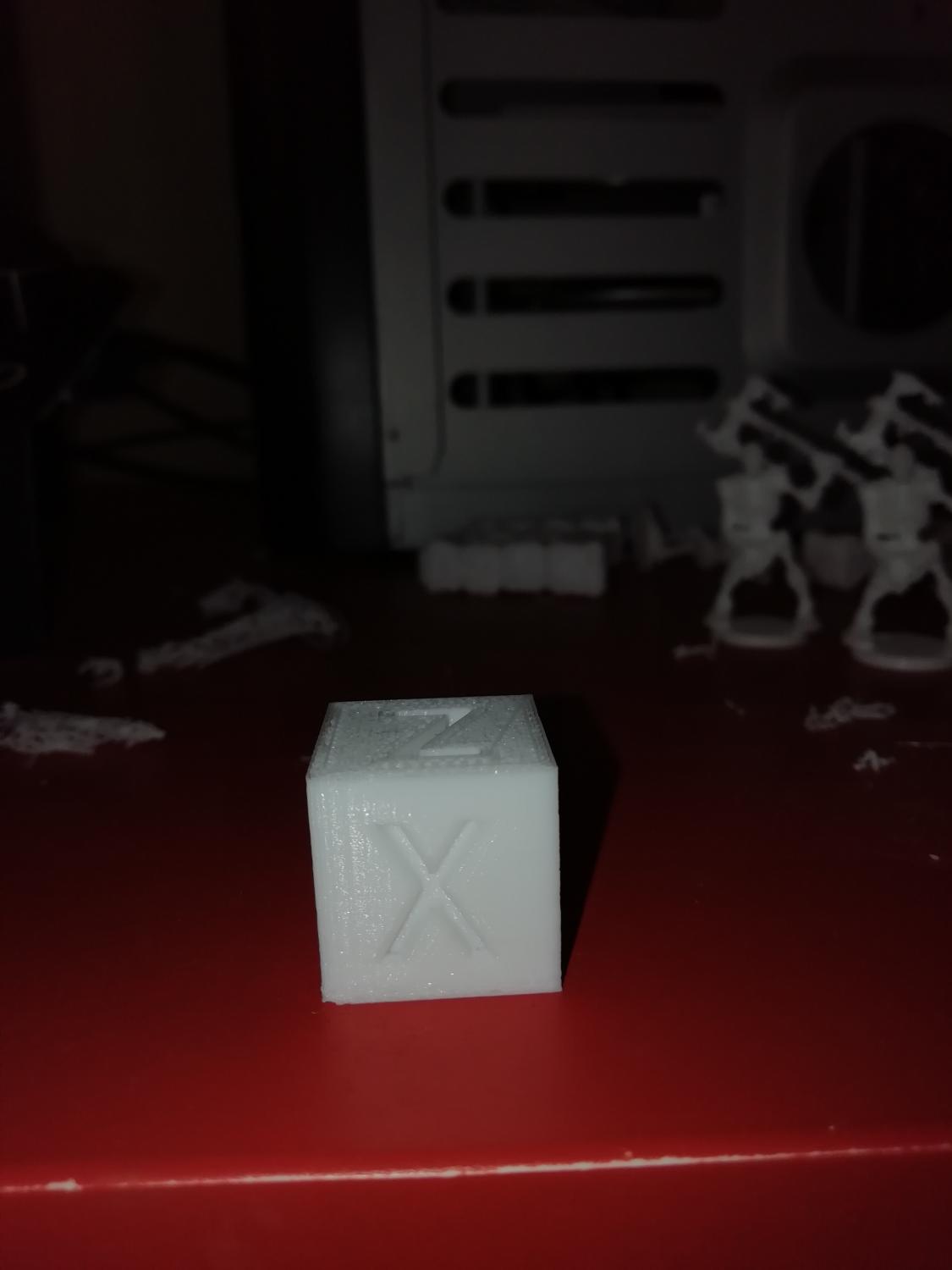

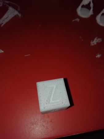

Ho provato a stampare dei cubi di prova, questi i risultati
Si ci sono anomalie di estrusione evidenti. Si vedono anche nelle due figurine oltre che nei corpi (hai scelto le più difficili statuine possibili direi per una fdm) anche nella basetta degli stessi che è una parte "tranquilla"
