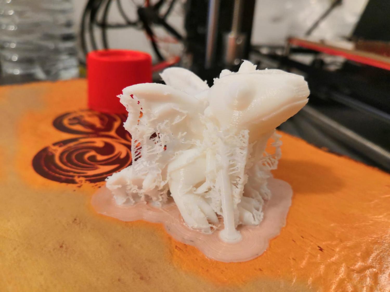

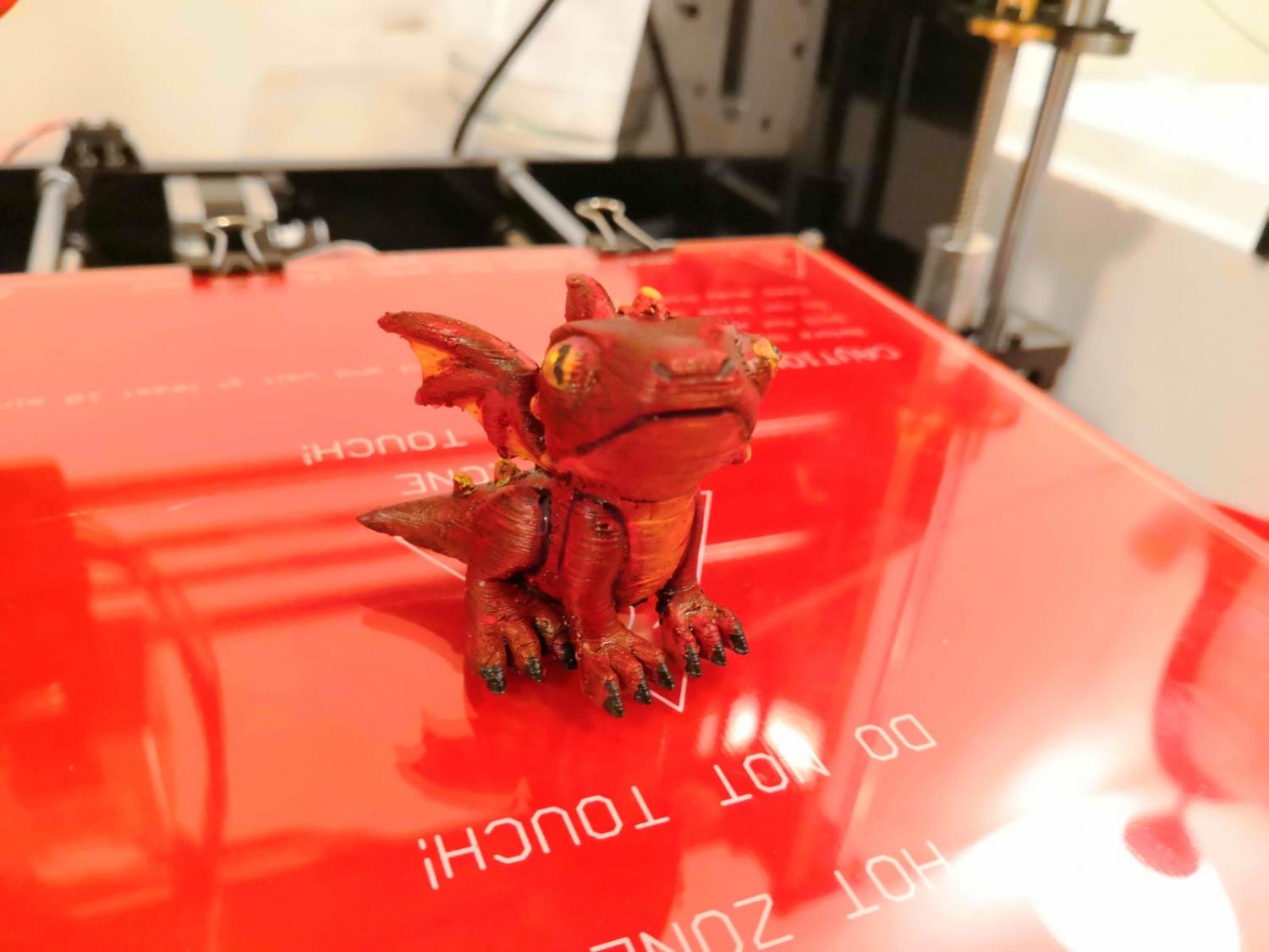

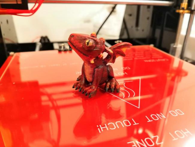

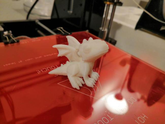

Dopo le prime stampe di prova, (geeetech prusa i3 b pro)  ho continuato a giocare un po' con le impostazioni e ho stampato questo primo modello "simpatico"
Cosa ne pensate?
vorrei ridurre tutte quelle bavette che lascia in giro quando muove l'estrusore, ma non so cosa le provoca
Riporto un po' di foto:

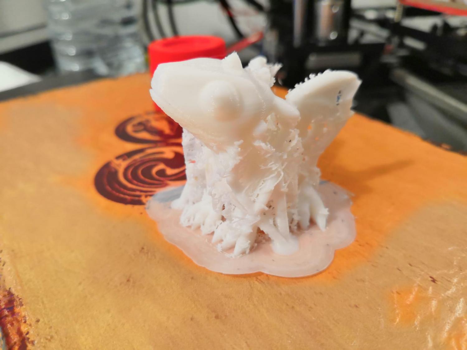

Modello "fresco di stampa"

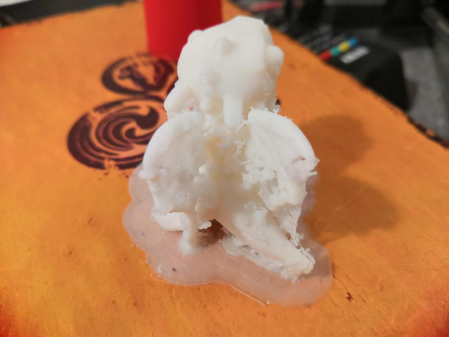

Modello ripulito, e poi un test di pittura (dopo una scartavetrata molto superficiale)
Che consigli mi date per migliorare la stampa?
Ma hai stampato il modello con supporti, attivando i supporti dello slicer ? Se il modello ha già i supporti disegnati, come quello in questione, non li devi attivare nello slicer. Non capisco da dove arrivi tutta quella sporcizia, sembrano appunto supporti....
Ciao, si, il modello aveva già i supporti, ma non mi sembravano "sufficienti" (si lo so, ho poca esperienza, di sicuro meno di colui che ha disegnato i supporti). Li ho acciunti perchè alcune parti (ad esempio le ali) mi sembravano troppo esposte
Pensi che buona parte dello sporco sia dovuto a quello? come software uso Cura
grazie mille per la risposta
"regola la retrazione" ehm sono ignorante, sai dirmi come fare e cosa è?
(son a lavoro, appena torno a casa mi documento, ma magari riesci a spiegarlo in due parole)
Grazie
c'è una opzione che si chiama retrazione o retraction. Di solito ha valori da 2 a 4 mm con velocità da 30 a 100 mm/s
intanto guarda se era attiva.......
controlla anche di aver messo in funzione la ventola se il materiale è pla.... quella che soffia sul materiale non quella che soffia sul corpo (che sarà accesa di suo se no si fonde tutto.....)

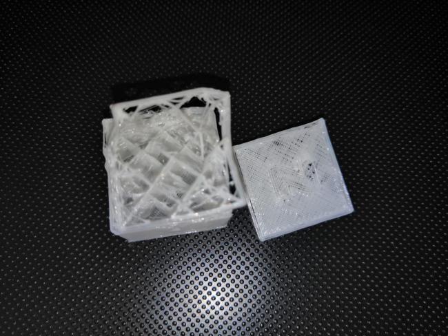

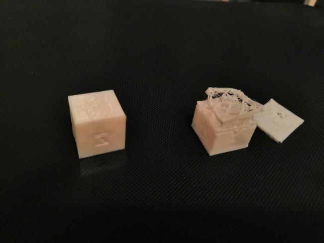

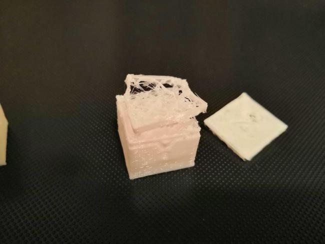

Ciao, retraction non attiva.
Non ho ventola per il pla... Ho googleggiato e ho visto che c'è in supporto da stampare per usare la ventola dallestrusore.
45 minuti fa, Gabric dice:
Questo è il problema al 900%
Se non ha attiva la retraction è assolutamente normale avere qui filamenti li.
Mettiamola così: salvo stampe molto particolari o i vasi, è impossibile non dover usare la retraction.
Se stampi PLA la ventola è praticamente obbligatoria.

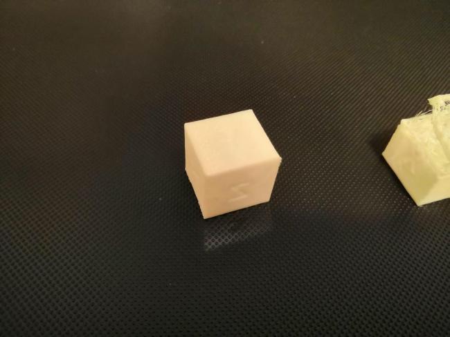

sto ultimando una stampa da 1 ora (e ha i filamenti) dopo di che ne provo un'altra senza retraction.
ti faccio sapere, grazie!

Ma perché ne provi un'altra senza retraction? Ti ho appena detto che è impossibile non dover usare la retraction....
