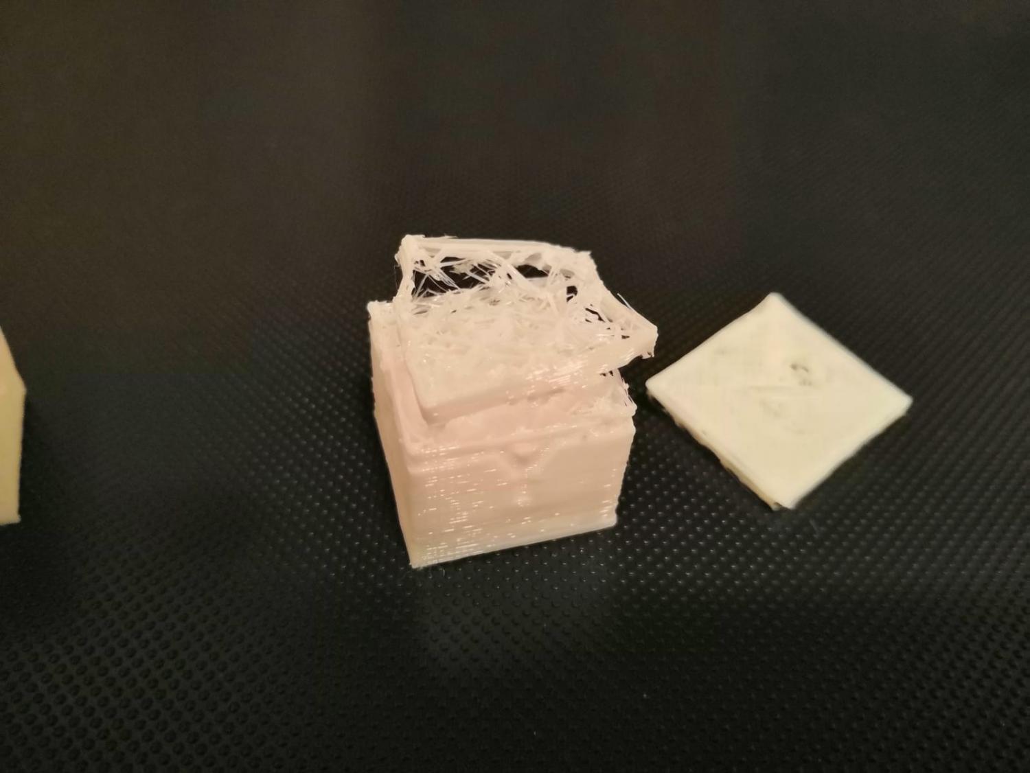

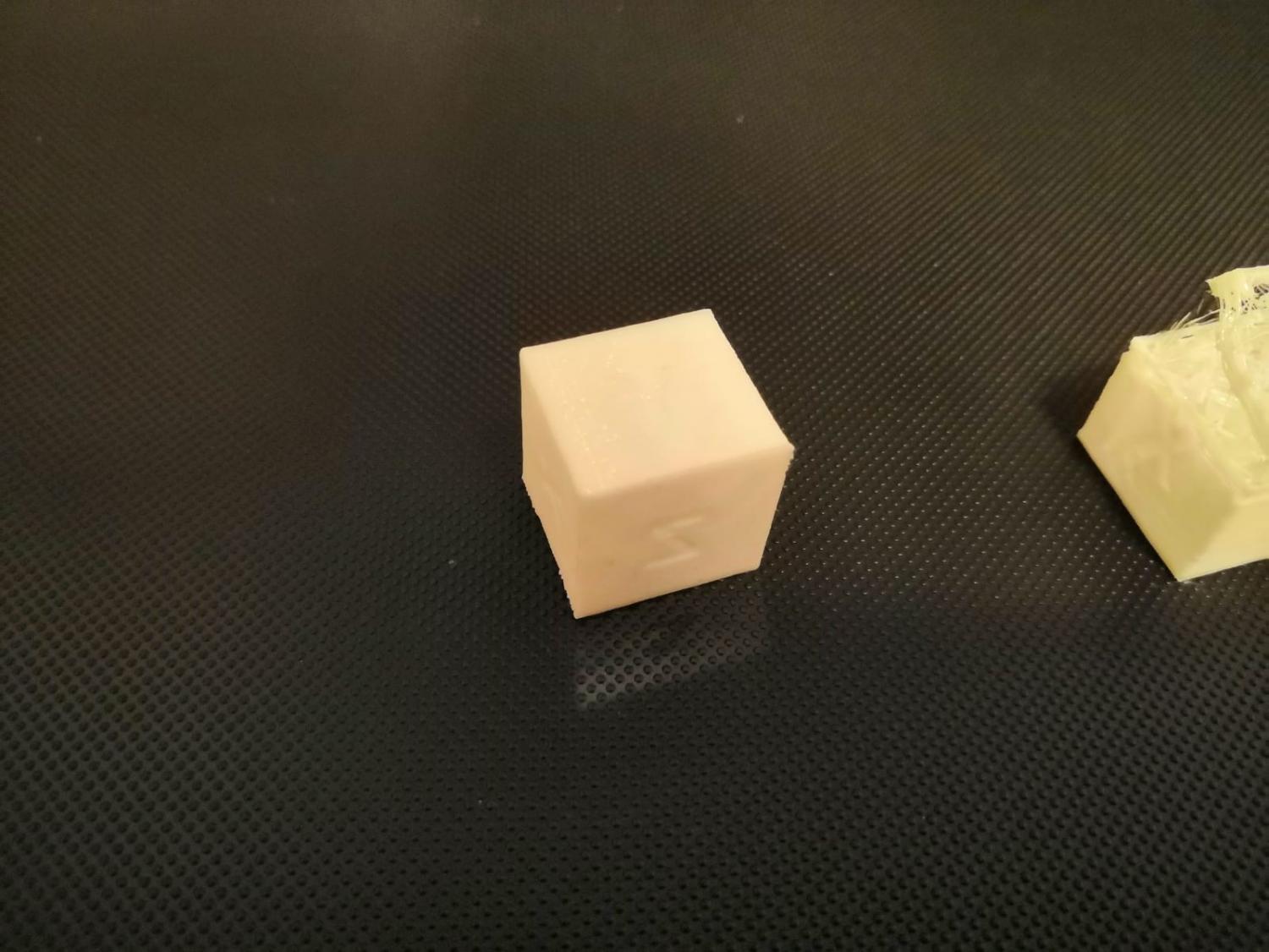

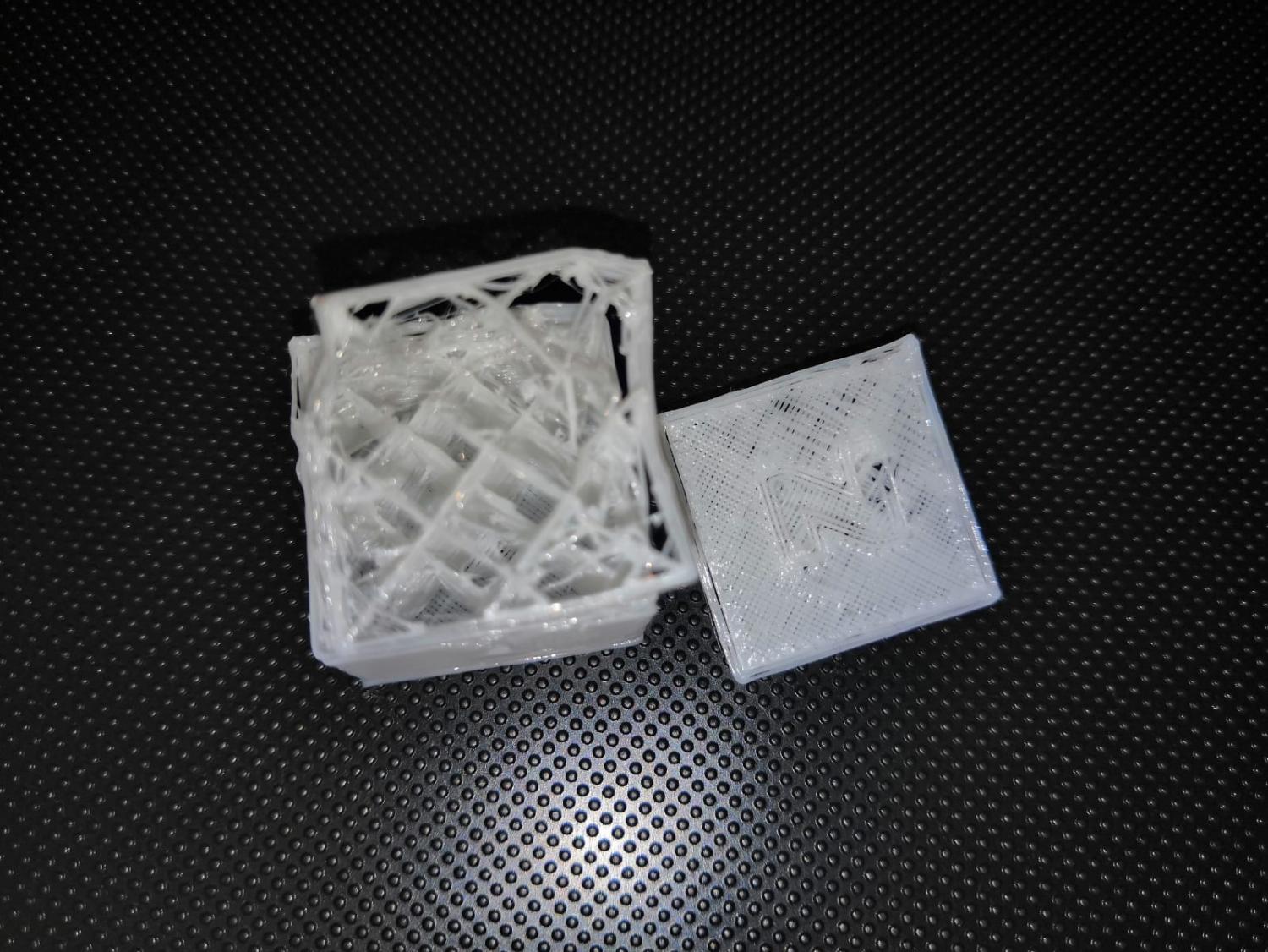

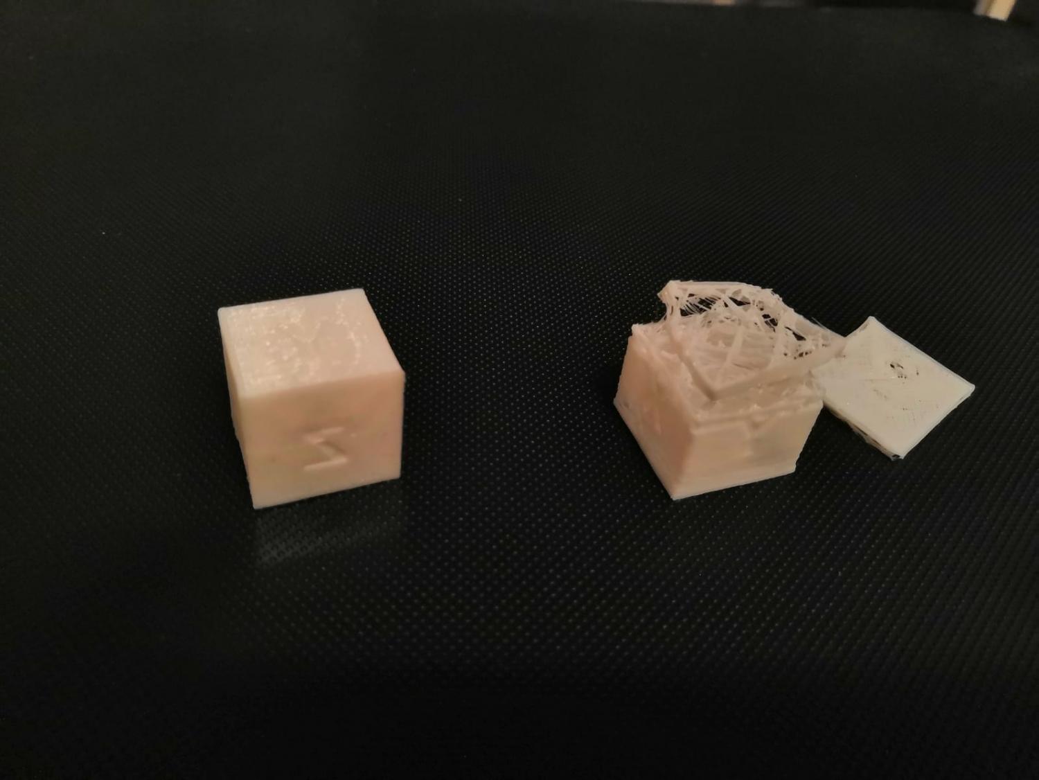

Gabric Inviato 26 Giugno 2019 Autore Condividi Inviato 26 Giugno 2019 Ciao ho seguito tutti i tutorial, e ho provato a calibrare la stampante. Il primo cubo 20*20 era in realtà 18*18 Quindi ho regolato i motori seguendo la formula (l'ho fatto direttamente dal lcd) Solo che per l'asse Y (l'asse verticale) ho avuto qualche problema.. Dopo la nuova calibrazione, il pla sembra molto più "rarefatto", come se, non cambiando il numero di strati, mette la stessa quantità di materiale, di conseguenza, il pezzo è venuto fuori molto fragile, e la rete interna, è praticamente inesistente... La formula che ho seguito è la classica (misura desiderata)/(misura effettiva)*step_motor Nel mio caso 20/18*40 = 44,444 (ora non ricordo la precisione al decimale). D0po la calibrazione gli assi orizzontali son entrambi corretti, ma quello verticale ha risentito di questa "diradazione" del pla Devo forse modificare la calibrazione del pla? può dipendere solo da quello? Allego foto Il cubetto "integro" è la seconda prova (assi orizzontali calibrati), quindi 20*20*18 il secondo cubetto, è uscito fuori "intero" ma era evidente che si sfogliava, infatti è bastata pochissima forza per aprirlo così come in foto (però era alto 20, come da attese) Grazie mille Cita Link al commento Condividi su altri siti Altre opzioni di condivisione...
marcottt Inviato 26 Giugno 2019 Condividi Inviato 26 Giugno 2019 Prova a estrudere 100mm di materiale. Fai prima 2 segni a 100 mm di distanza così da capire quando comandi 100mm quanto materiale muove realmente la stp. Da 95 a 105 ci può stare Inviato dal mio BAH-W09 utilizzando Tapatalk Cita Link al commento Condividi su altri siti Altre opzioni di condivisione...
