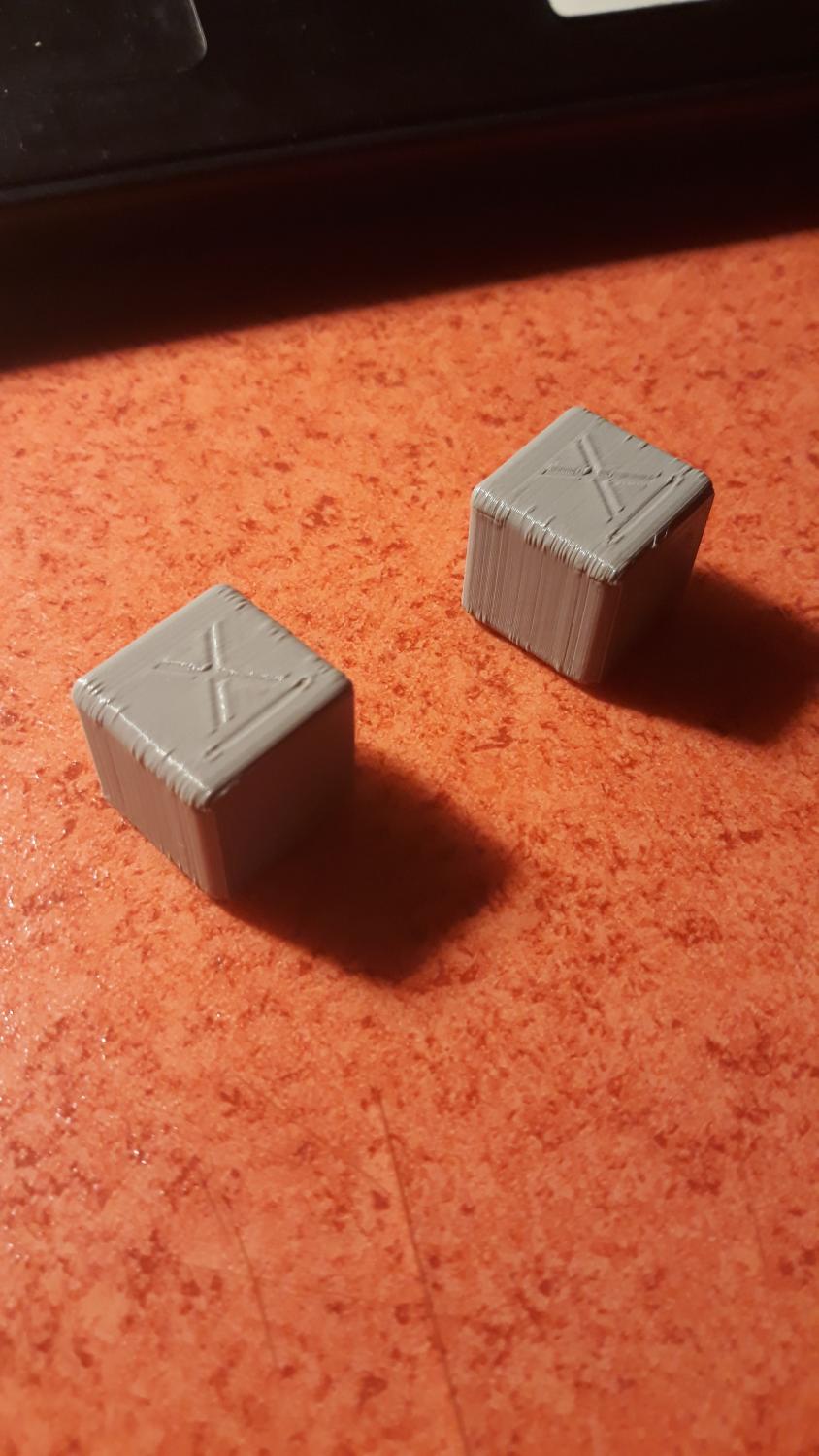

Tomto Inviato 26 Giugno 2019 Inviato 26 Giugno 2019 8 ore fa, Lorenzo Mastellotto dice: @marcotttMentre facevo le regolazioni degli steps mi sono venuti questi difetti nel cubo potrebbe essere un problema di flusso? E' normale che nella parte sopra e sotto si distinguano così tanti gli strati?Di solito Z Hop lo attivo Jerk parete 5 è basso (per un cubo 20*20 ancora è troppo poco) prova a portarlo a 8. Prova ad abbassare la temperatura😃 Cita

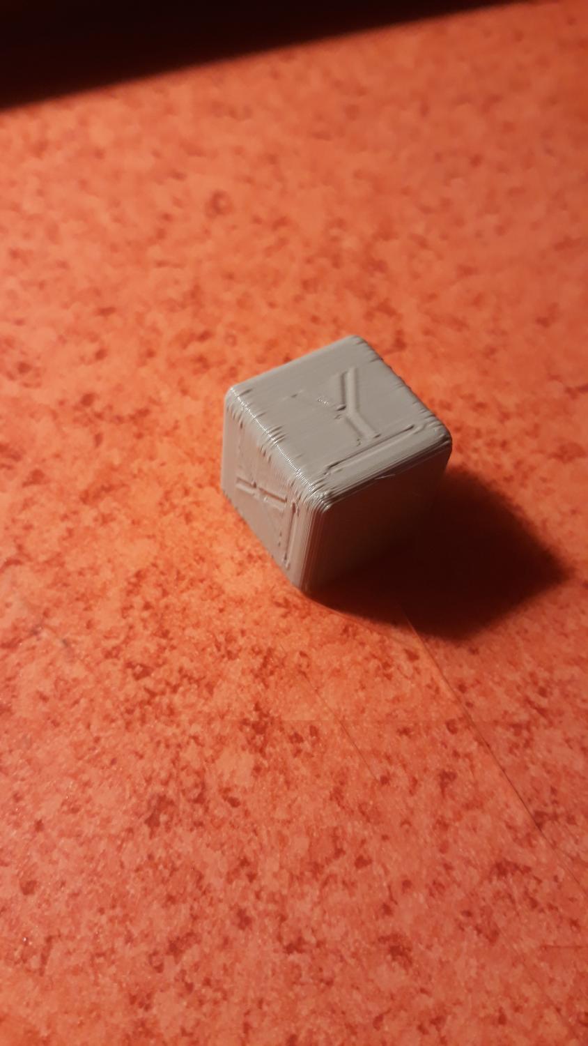

Lorenzo Mastellotto Inviato 27 Giugno 2019 Autore Inviato 27 Giugno 2019 Ho messo Temp: 107 al posto di 110 e Jerk parete: da 5 a 10. Secondo me bisogna abbassare il flusso, la cinghia X mi sembra tirata il giusto. Nella seconda foto a dx prima delle modifiche e sx dopo Cita
marcottt Inviato 27 Giugno 2019 Inviato 27 Giugno 2019 io non riesco a capire il tuo cubetto. IIl cubetto standard ha gli spigoli vivi e le lettere abbastanza incassate. se il tuo è questo.... stai buttando una marei di materiale.... prova a stampare questo cubetto:https://www.thingiverse.com/thing:1278865 Cita
Lorenzo Mastellotto Inviato 27 Giugno 2019 Autore Inviato 27 Giugno 2019 Non è quello, ma è simile Cita
marcottt Inviato 27 Giugno 2019 Inviato 27 Giugno 2019 ma il tuo cubetto dovrebbe avere gli spigoli vivi o no ? Cita

Tomto Inviato 29 Giugno 2019 Inviato 29 Giugno 2019 1 ora fa, Lorenzo Mastellotto dice: @marcottt @Tomto A questo punto protrebbe essere un problema di flusso? Anche di flusso. Ma la temperatura sembra essere alta prova ad abbassare 5 gradi alla volta. Quale filamento usi? Cita
marcottt Inviato 29 Giugno 2019 Inviato 29 Giugno 2019 Per il flusso prova a estrudere 100mm e verifica quanto materiale estrudi realmente. Prova anche a stampare un cubetto ma 1 perimetro zero infill e zero top e down. Poi misura spessore parete Anycubic kossel linear plus,Inviato utilizzando Tapatalk 2 Cita
