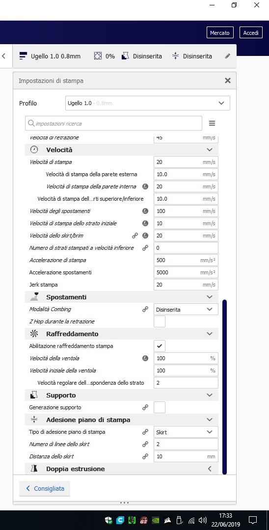

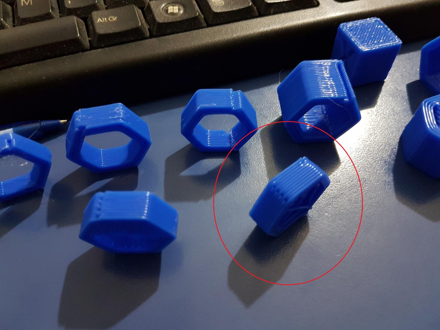

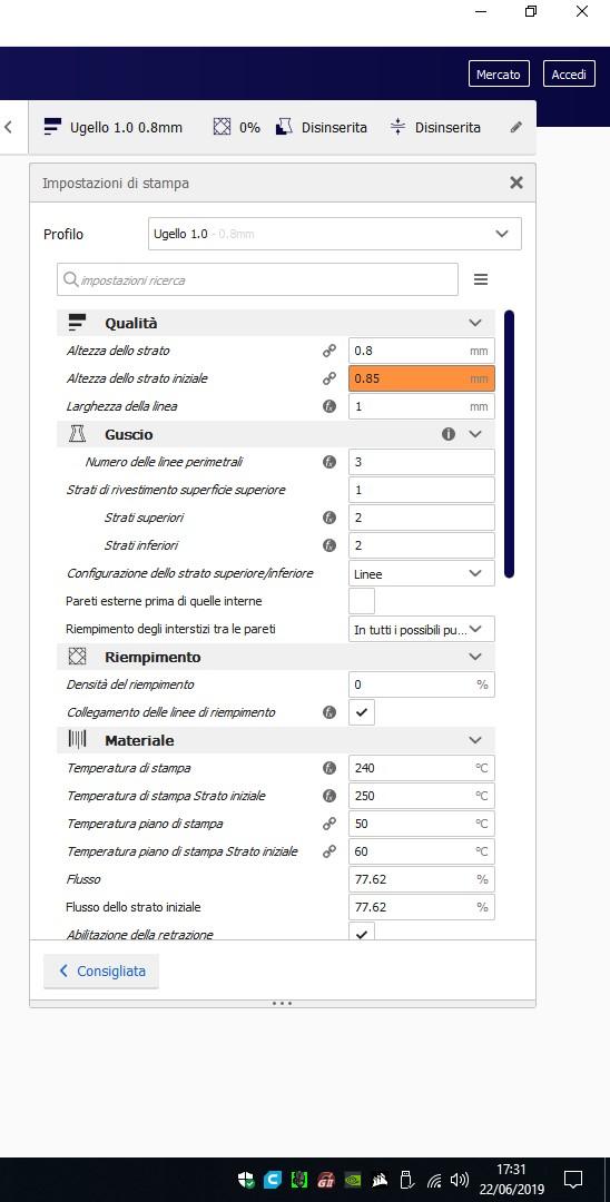

ciao dopo un mesetto di stampe quasi perfette sto riscontrando questa problematica che nn riesco a risolvere e a capire.
le linee primetrali non sono complete e si formano dei buchi.
(Di recente ho cambiato filamento)

è il punto nel quale finisce il layer precedente e inzia il successivo.
nelle forme regolari con un altezza "importante" non troppo spessi (i bordi) e piu' in generale senza infill l'estrusore salvo diversa indiciazione si ferma,sale e inizia stampare (il layer sucessivo) sempre nello stesso punto.
il problema è influenzato da diversi fattori come ritrazione e "estrusione dopo ritrazione",velocita' e temperatura è difficile trovare il settaggio perfetto sopratutto perche la' densita dei filamenti varia leggermente (l'impostazione di uno potrebbe non essere buono per l'altro)
c'è un opzione da attivare nello slicer che fa si che ogni layer inizi in un punto diverso dal precedente in combinazione con una buona ritrazione risolve il problema

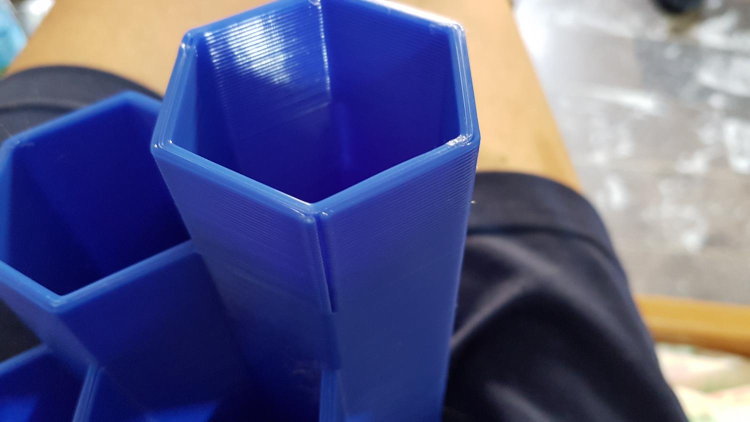

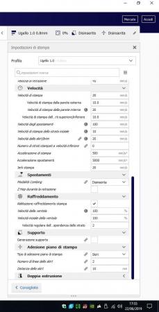

Perfetto ho risolto, il problema era quello da te indicato.
Ho impostato:
Allineamento alle gionzioni Z .. Il più breve
e preferenze giunzioni ..nessuno
I fori distrubuiti random essendo stampe grandi non si noteranno, in più è aumentata la precisione geometrica degli angoli.
