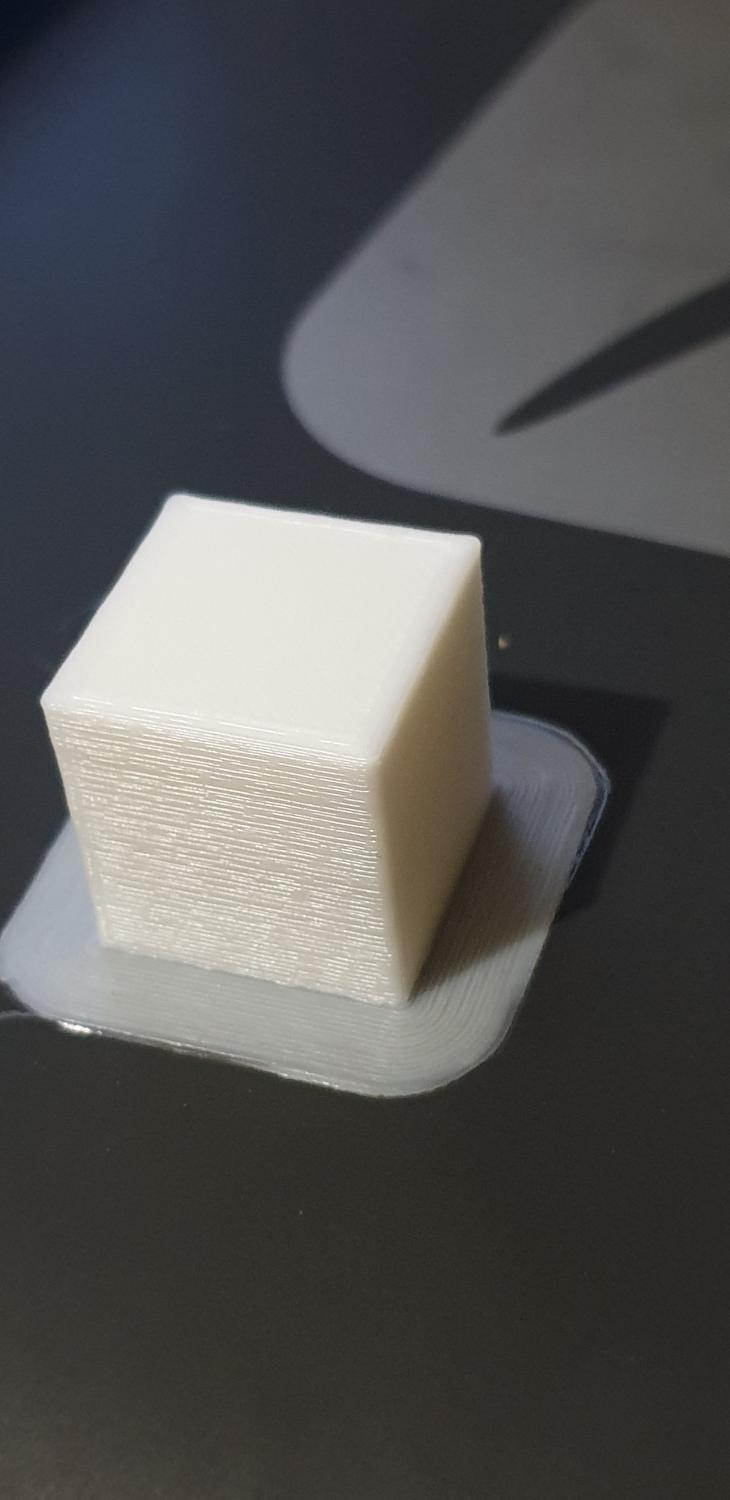

Spettro Inviato 25 Giugno 2019 Autore Condividi Inviato 25 Giugno 2019 Ecco qua la stampa del cubo con le impostazioni che ho postato precedentemente.... Cita Link al commento Condividi su altri siti Altre opzioni di condivisione...
marcottt Inviato 25 Giugno 2019 Condividi Inviato 25 Giugno 2019 le foto a volte ingannano ma non sembra male Cita Link al commento Condividi su altri siti Altre opzioni di condivisione...

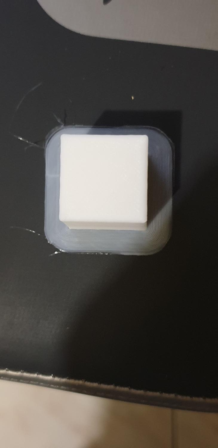

Spettro Inviato 25 Giugno 2019 Autore Condividi Inviato 25 Giugno 2019 17 minuti fa, marcottt dice: le foto a volte ingannano ma non sembra male Vero?! in realtà, misurandolo con il calibro elettronico, il cubo dovrebbe essere di 200 mm e questo risulta 199,7 mm....mi sembra buono ma ripeto, sono un perfetto neofita ed è la mia prima stampante quindi non ci capisco nada...Ho scoperto a mie spese che la calibrazione fra estrusore e piano di lavoro è fondamentale e mi fa perdere un casino di tempo, ma se quelle la faccio bene le stampe vendono nello stesso modo... Cita Link al commento Condividi su altri siti Altre opzioni di condivisione...
marcottt Inviato 25 Giugno 2019 Condividi Inviato 25 Giugno 2019 si la calibrazione è molto importante. 0.3 mm di errore secondo me lo puoi considerare adeguato, considera che a quella dimensione basta un piccolo grumo o anche un calibro non perfetto oppure probabilmente stringere il calibro stesso più o meno del dovuto. però quel cubo sembra più 20mm che 200..... Cita Link al commento Condividi su altri siti Altre opzioni di condivisione...

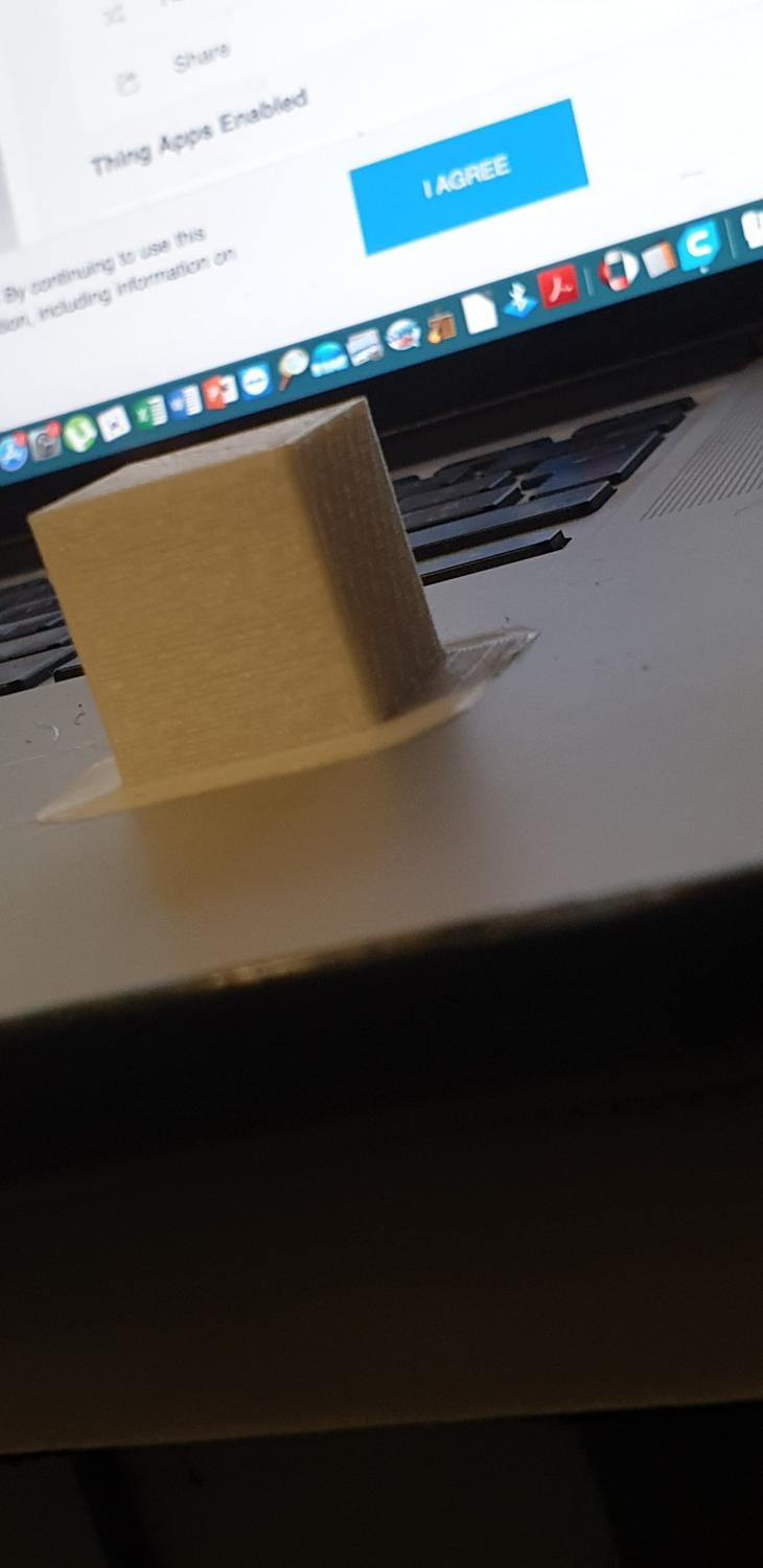

Spettro Inviato 25 Giugno 2019 Autore Condividi Inviato 25 Giugno 2019 16 minuti fa, marcottt dice: si la calibrazione è molto importante. 0.3 mm di errore secondo me lo puoi considerare adeguato, considera che a quella dimensione basta un piccolo grumo o anche un calibro non perfetto oppure probabilmente stringere il calibro stesso più o meno del dovuto. però quel cubo sembra più 20mm che 200..... Yes...volevo scrivere 20 mm.. comunque il calibro non era tarato bene...allego foto Cita Link al commento Condividi su altri siti Altre opzioni di condivisione...

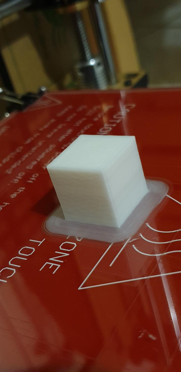

jagger75 Inviato 25 Giugno 2019 Condividi Inviato 25 Giugno 2019 hai attivato tanti parametri su cura che fanno a schiaffi tra loro secondo me presumendo che hai fatto il cubo e la regolazione del flusso bene ti consiglio intanto di togliere il combing la sezione sperimentale non la guardare nemmeno per ora aumenta la volcità di spostamento almeno sopra i 120mm/s togli lo zhop su cambio layer e inizia a regolare la retrazione di cui la velocità portala almeno a 50 poi tramite provi la aumenti o diminuisci la mano puo anche essere venuta male per troppa estrusione (se non era regolata)o troppa temperatura inizia da 195 e poi vai a salire di qualche grado finche non trovi quella giusta io farei una temptower il cubo sembra buono ma sull ultima foto(sempre che non inganni)sembra rugoso un po troppo se hai stampato a 0.2 pero le dimensioni ci sei togli la spunta su rimepimento prima delle pareti fai prima le pareti ma queste sono le stesse impostazioni sia per cubo che per il pupazzo? Cita Link al commento Condividi su altri siti Altre opzioni di condivisione...
Spettro Inviato 26 Giugno 2019 Autore Condividi Inviato 26 Giugno 2019 17 ore fa, jagger75 dice: provo ad andare in ordine: hai attivato tanti parametri su cura che fanno a schiaffi tra loro secondo me non ho attivato nulla...almeno volontariamente...ho guardato un video su youtube dove davano dei parametri di cui non ci capisco una mazza... Cita presumendo che hai fatto il cubo e la regolazione del flusso bene ti consiglio intanto di togliere il combing cos'è il combing e a cosa servirebbe? Cita la sezione sperimentale non la guardare nemmeno per ora Grazie a Dio...gia mi sono impallato quando hai cominciato a parlare di combing... Cita aumenta la volcità di spostamento almeno sopra i 120mm/s Provo a cercarla... Cita togli lo zhop su cambio layer e inizia a regolare la retrazione di cui la velocità portala almeno a 50 poi tramite provi la aumenti o diminuisci Perdonami...non c'ho capito nulla....ma proprio nulla.... Cita la mano puo anche essere venuta male per troppa estrusione (se non era regolata)o troppa temperatura inizia da 195 e poi vai a salire di qualche grado finche non trovi quella giusta Mi sa che questo l'ho capito e pensavo la stessa cosa, ma avevo anche pensato che la mano non fosse venuta per due motivi: 1) problema settaggio estrusore; 2) mancanza di supporto. Cita io farei una temptower Forse anche io se sapessi cos'è... Cita il cubo sembra buono ma sull ultima foto(sempre che non inganni)sembra rugoso un po troppo se hai stampato a 0.2 pero le dimensioni ci sei togli la spunta su rimepimento prima delle pareti fai prima le pareti esattamente dove? Cita ma queste sono le stesse impostazioni sia per cubo che per il pupazzo? No...purtroppo il pupazzo l'hoo fatto prima di fare il cubo...comunque, da quello che ricordo, il pupazzo aveva impostazioni peggiori in quanto non avrei potuto asspettare così tanto tempo per completarlo... Abbi pazienza...riuscirei a capire tutti e 3 i libri di anatomia di Balboni, ma di sta roba non ci capisco proprio una mazza...prime armi, prima esperienza, 3 maglie grondanti sudore dopo le ore a mondarla...Grazie comunque per la risposta che mi hai dato!!! 1 Cita Link al commento Condividi su altri siti Altre opzioni di condivisione...
Spettro Inviato 26 Giugno 2019 Autore Condividi Inviato 26 Giugno 2019 Ho appena scoperto cosa è una temp tower e devo dire che come prova è fondamentale per il mio problema...Grazie...adesso però, oltre alle domande che ti ho fatto prima, ti volevo chiedere: 1) nel caso che i ponti, durante la stampa della temp tower, non venissero costruiti perchè il pla caldo cola, quale potrebbe essere la causa? estrusore troppo veloce? calore eccessivo? e come lo dovrei risolvere? Grazie mille in anticipo! Cita Link al commento Condividi su altri siti Altre opzioni di condivisione...
