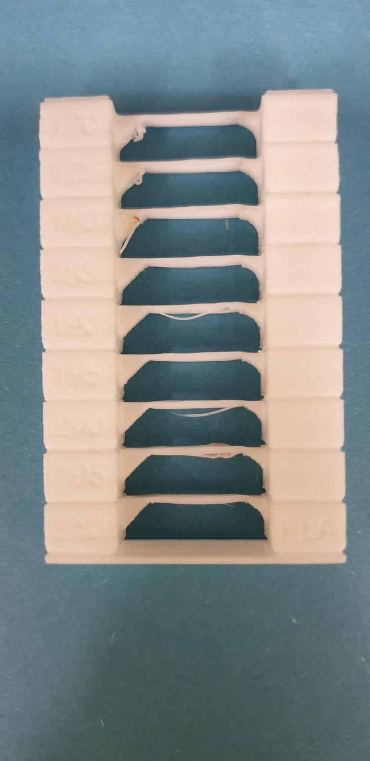

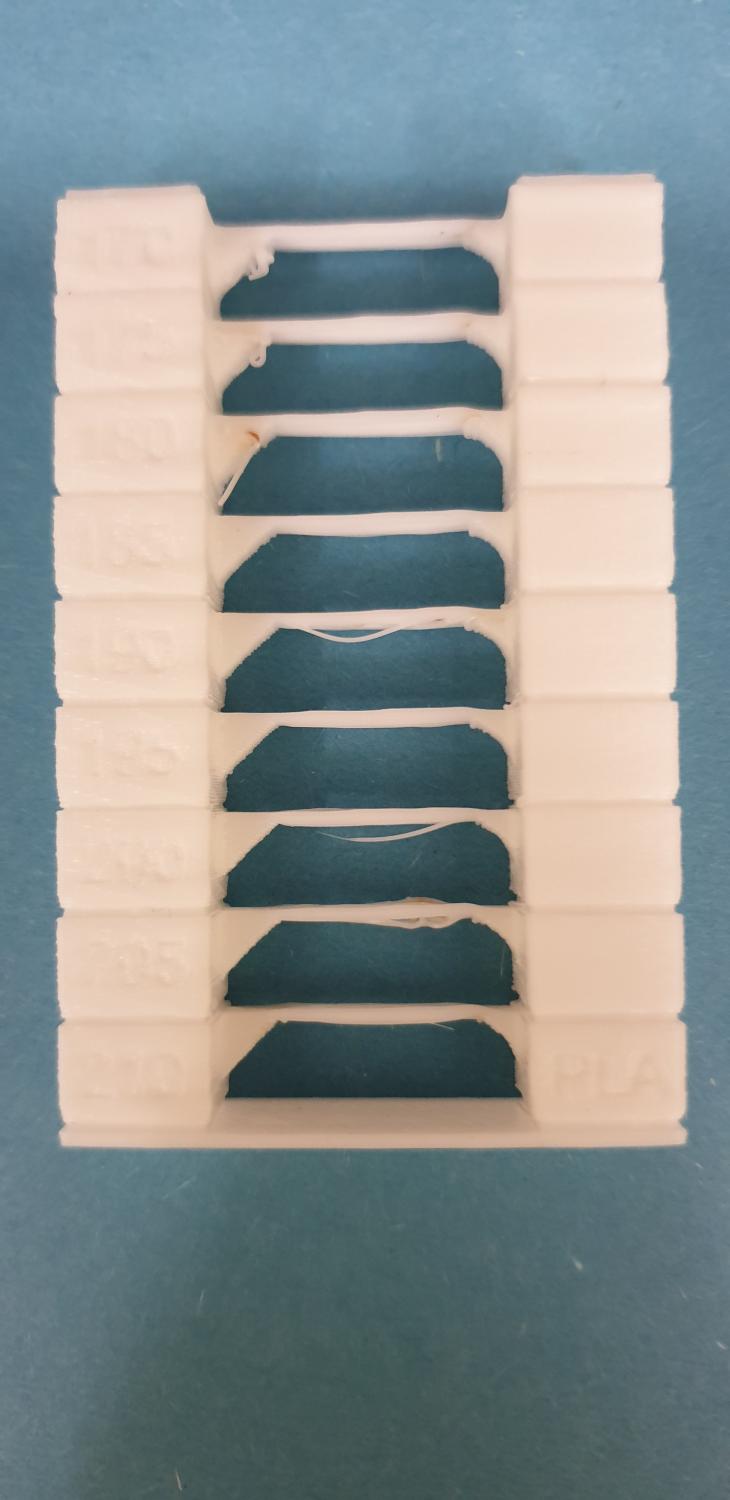

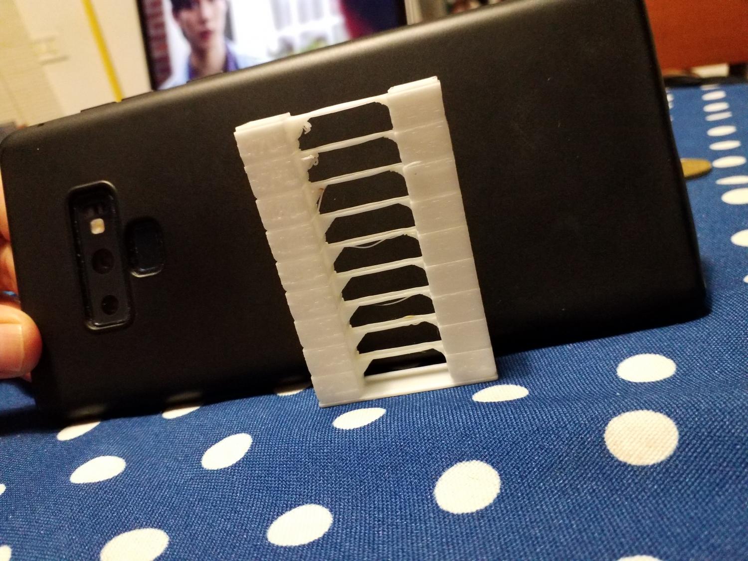

Spettro Inviato 26 Giugno 2019 Autore Inviato 26 Giugno 2019 4 ore fa, marcottt dice: Tu inizia a fare la tower che poi vediamo... Anycubic kossel linear plus, Inviato utilizzando Tapatalk Eeeeeecco qui...molte imprecisioni eh?!?! Cita
marcottt Inviato 27 Giugno 2019 Inviato 27 Giugno 2019 Dalle foto non riesco a vedere i dettagli. A te cosa sembra? Inviato dal mio BAH-W09 utilizzando Tapatalk Cita

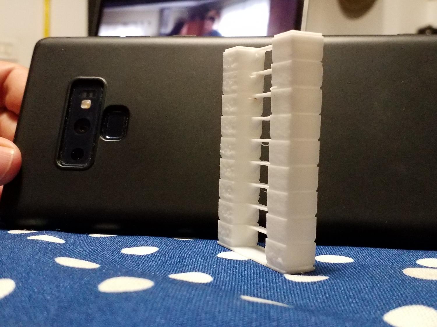

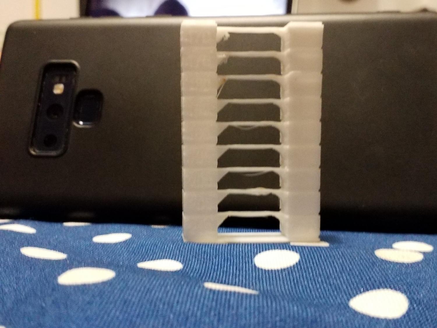

Spettro Inviato 27 Giugno 2019 Autore Inviato 27 Giugno 2019 2 ore fa, marcottt dice: Dalle foto non riesco a vedere i dettagli. A te cosa sembra? Inviato dal mio BAH-W09 utilizzando Tapatalk Ma senti Marcottt...per me è già incredibile che sia riuscito a montare la stampante 3d e a farla funzionare...ahahaha...comunque, a parte gli scherzi, la stampa non sembra malissimo però ci sono moltissime imperfezioni secondo me...i ponti non sono perfetti, in alcuni ci sono dei "filamenti penzolanti" e in alto i supporti che tengono il ponte (quelle specie di triangolini che uniscono il ponte alla colonna) hanno fatto dei "riccioli"...c'è la possibilità di vedere come migliorare la stampa? Provo ad allegare altre foto sperando si vedano meglio...Grazie!!! Cita

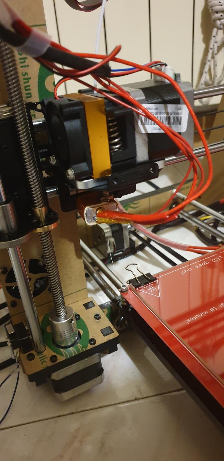

marcottt Inviato 27 Giugno 2019 Inviato 27 Giugno 2019 Ma la ventola materiale l'avevi accesa? Anycubic kossel linear plus,Inviato utilizzando Tapatalk Cita
Spettro Inviato 27 Giugno 2019 Autore Inviato 27 Giugno 2019 1 ora fa, marcottt dice: Ma la ventola materiale l'avevi accesa? Eh...io ho solo una ventola accanto al motore dell' asse Z e una davanti all'estrusore...insomma, quelle in dotazione...tutte e due sono accese. Cita
marcottt Inviato 27 Giugno 2019 Inviato 27 Giugno 2019 non conosco la tua stampante. hai la ventola che raffredda il materiale estruso ? perchè senza stampare pla è poco realistico. Cita

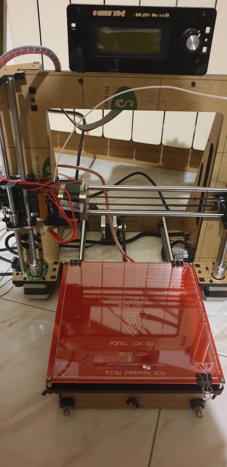

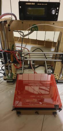

Spettro Inviato 27 Giugno 2019 Autore Inviato 27 Giugno 2019 2 ore fa, marcottt dice: non conosco la tua stampante. hai la ventola che raffredda il materiale estruso ? perchè senza stampare pla è poco realistico. Penso che la ventola che intendi tu non ce l'ho...ho una Prusa I3 Pro B...ti allego foto Cita
marcottt Inviato 27 Giugno 2019 Inviato 27 Giugno 2019 Ok allora questo è il motivo dei fili "molli" a più o meno tutte le temperature Inviato dal mio BAH-W09 utilizzando Tapatalk Cita
jagger75 Inviato 27 Giugno 2019 Inviato 27 Giugno 2019 Cita 1) nel caso che i ponti, durante la stampa della temp tower, non venissero costruiti perchè il pla caldo cola, quale potrebbe essere la causa? estrusore troppo veloce? calore eccessivo? e come lo dovrei risolvere? il problema è proprio qui potrebbe essere uno delle opzioni che hai detto come potrebbe essere nessuna come potrebbero essere tutte insieme 😉 ti piace come risposta? ahahha scherzo cmq come ti è stato suggerito prima e chiesto ma la ventola l hai accesa?e prima di tutto il soffiatore della ventola l hai stampato? partiamo da un punto principale Cita riuscirei a capire tutti e 3 i libri di anatomia di Balboni non so se balboni lo dice nei sui libri pero "Mens sana in corpore sano" percio da qui si evince che in corpo sano cè una mente sana ivi ragion percui in una stampante sana cioè tarata bene risiede una stampa sana cioè perfetta 😉 te piace questa? quindi ripartiamo dall inzio la stampante si monta prima si olia o ingrassa bene tutte le barre e carrelli che devono scorrere poi si regola il piatto caldo poi si fa la regolazione dell flusso dell estrusore poi si esegue la regolazione degli step degli assi poi stampi il soffiatore per il filamento poi si fanno i vari test temp tower brigde tower poi inizi a stampare qualcosa ed a quel punto si vede se si deve regolare altro oppure in teoria la stampante sta apposto cosi per tutte queste regolazioni ti rimando alla pagina delle guide spcialemente hai video di help3d che sono elemntarmente chiarissimi e ti spiega anche ogni cosa cosa fa e come funziona ma non perche non voglio dirtelo è perche il video è corto e molto piu chiaro di una pagina scritta da me credimi per quanto riguarda la mano della statua per la perfezione ne riparliamo quando la stampante è starata come flusso ed altro poi passiamo al fattore ponte supporti e ventilazione e regolazioni dello slicer (che non è cosi facile copiare dei parametri da video di youtube e farlo funzionare cosi uno slicer ma è cosa ben diversa)quella la vediamo a statua stampata per lo slicer e supporti o opzioni fleggate o no lo vediamo dopo adesso hai troppa carne al fuoco partiamo dalla base e ricontrolla le calibrazioni della stampante come da video nelle guide https://www.stampa3d-forum.it/flusso-di-stampa-guida-calibrazione/ https://www.stampa3d-forum.it/regolazione-step-mm-guida-calibrazione-assi-x-y-z/ dai un occhiata anche qui https://www.stampa3d-forum.it/5-accorgimenti-stampa-3d-perfetta/ https://www.stampa3d-forum.it/top-layer-perfetti-z-hop/ credimi perdici 30 minuiti sono video corti e semplicissimi ma chiarissimi e calma calma che prima o poi stamperai tutto quello che vuoi qua nessuno è nato imparato men che meno io che sono l ultimo arrivato ma qualcosina l ho rubata con ghi occhi dai video e dagli aiuti qui ma se non calibriamo prima la stampante puoi fare quante domande vuoi senza clibrazioni i problemi potrebbero essere molteplici e non individuabili 😉 fai ogni calibrazione facci sapere come è andata ogni volta se ti serve un aiuto 🙂 adesso ti serve per forza questa https://www.amazon.it/UEETEK-Ventilatore-ventilatore-dissipatore-raffreddamento/dp/B06XZQR9H8/ref=sr_1_1?__mk_it_IT=ÅMÅŽÕÑ&keywords=ventola+geeetech&qid=1561671778&s=gateway&sr=8-1 e poi stampare questo FanBracket.stl stampalo senza quei 300 parametri ma con la scelta consigliata di cura solo layer 0.2 infill 20% e flegga si a supporti tutto qui io ho la pro w è uguale alla tua tranquillo cambia il frame gira di lato l hotend dopo stampanto il soffiatore perche i fili della sonda temp e della pasticca termica gli danno fastidio 1 Cita
