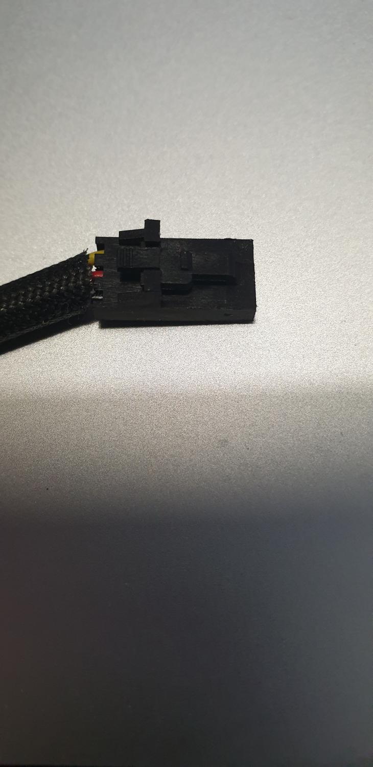

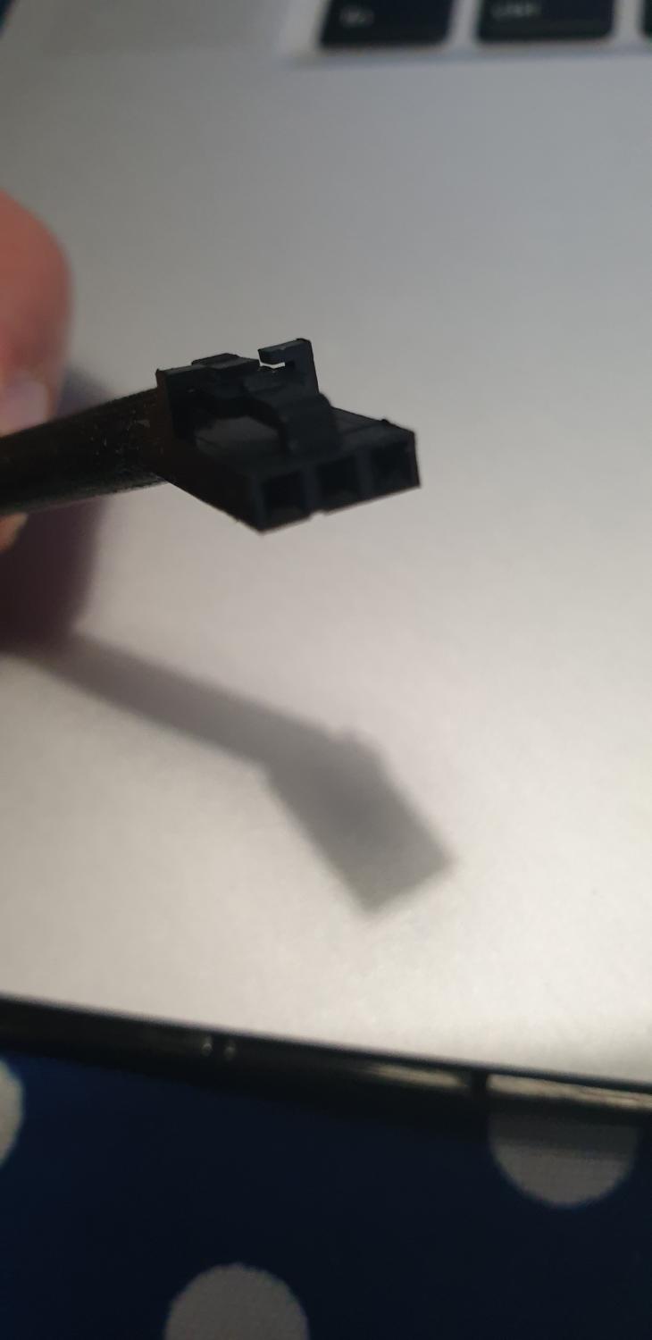

Spettro Inviato 1 Luglio 2019 Autore Inviato 1 Luglio 2019 Buongiorno Signori, prima di fare tutte le varie prove che mi sono state suggerite ho voluto stampare il FunBracket e comprare la ventola....il problema è che ne ho acquistate due nelle quali il connettore non si attacca alla scheda della stampante...allego foto...posso risolvere in qualche modo oppure no? come al solito grazie in anticipo... Cita
Spettro Inviato 2 Luglio 2019 Autore Inviato 2 Luglio 2019 Su ragazzacci Su....ditemi qualcosa che sto impazzendo per attaccare sta ventola del C***OOOOOO.....comprate due e nessuna delle due è compatibile a quanto pare...su internet non riesco a trovare nessun connettore per prusa i3 pro b....Ahhhhhhhhh!!!!! Cita
marcottt Inviato 2 Luglio 2019 Inviato 2 Luglio 2019 Ma che connettore hai sulla scheda madre? Perché di solito forbici e saldatore risolvono problema....Ma la ventola giusta è quella a 2 o a 3 fili? Anycubic kossel linear plus,Inviato utilizzando Tapatalk Cita

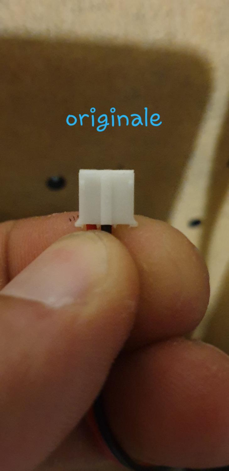

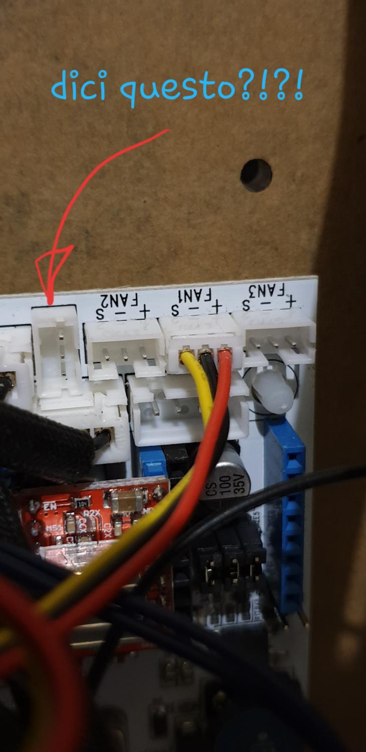

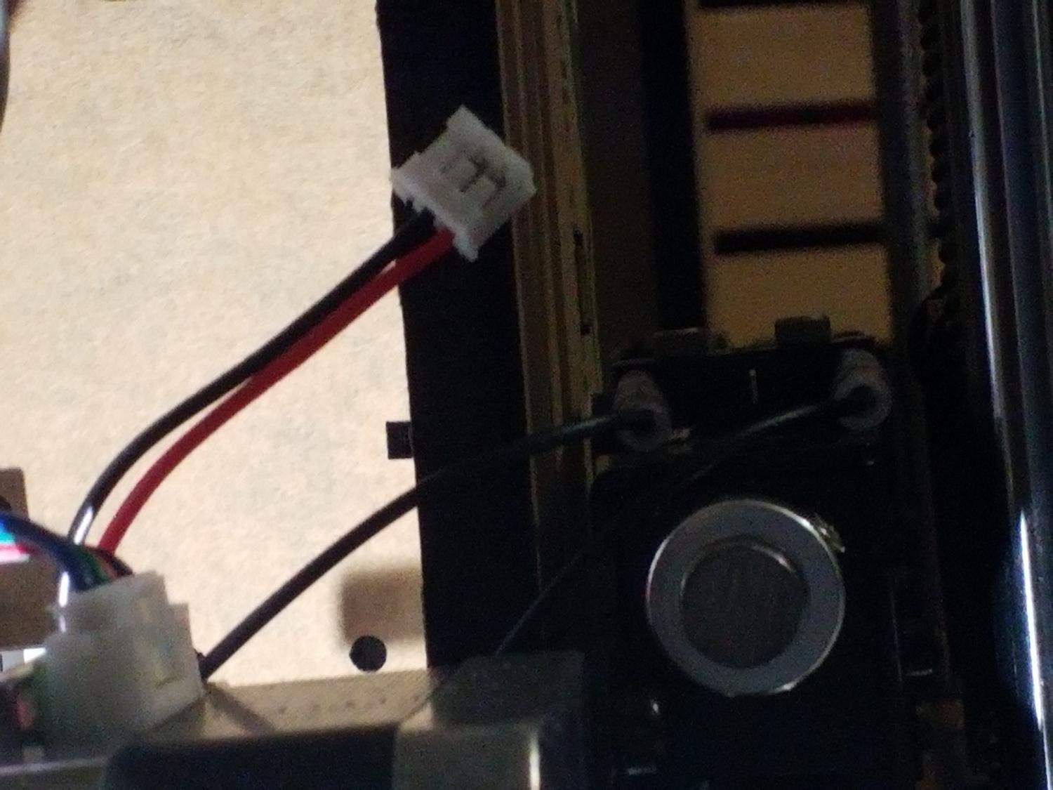

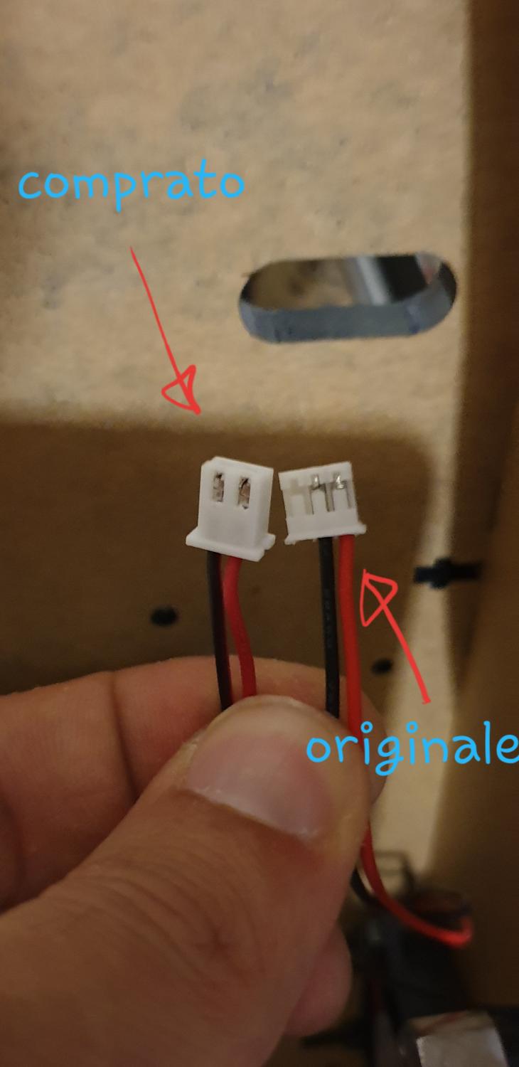

Spettro Inviato 2 Luglio 2019 Autore Inviato 2 Luglio 2019 51 minuti fa, marcottt dice: Ma che connettore hai sulla scheda madre? Perché di solito forbici e saldatore risolvono problema.... Ma la ventola giusta è quella a 2 o a 3 fili? ti allego delle foto dei connettori della scheda madre e dei connettori delle ventole già installate...Grazie Marcottt la ventola giusta in realtà non so quale sia in quanto: Quella attaccata all'asse Z ha due fili Quella attaccata all'estrusore nasce con 2 fili ma, esendo troppo corta, nella scatola, c'era una prolunga ma a 3 fili... Cita

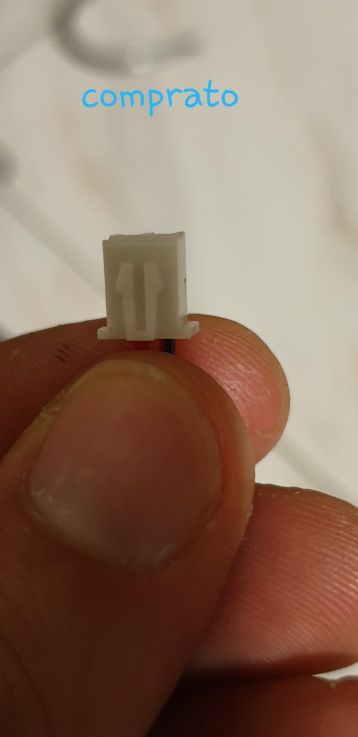

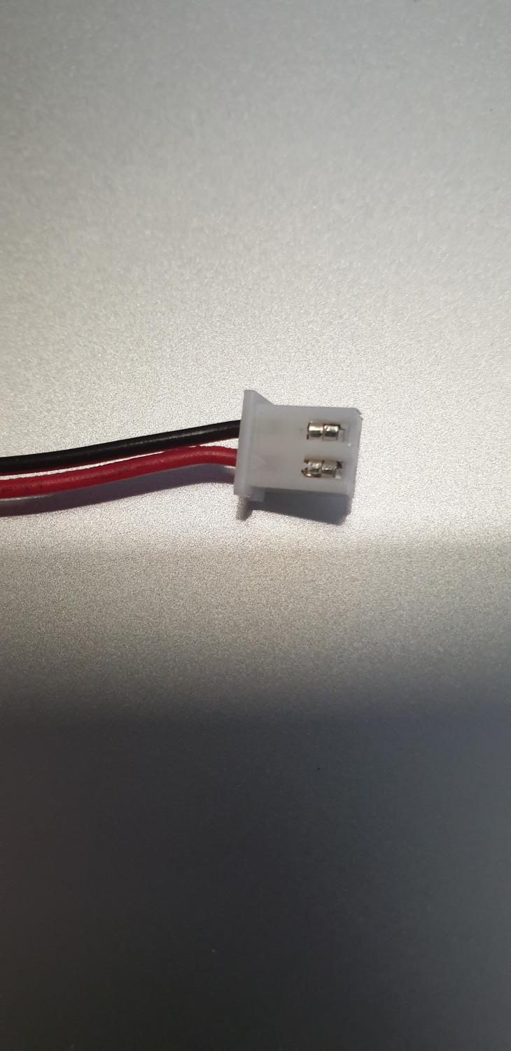

jagger75 Inviato 2 Luglio 2019 Inviato 2 Luglio 2019 a parte che potresti risolvere tagliando i fili ed utilizzando solo il rosso e nero il giallo lascialo fuori cmq il connettore della ventola stampa non è quello in foto ma quello di seguito alle fan messo per orizzonatale o verticale diverso dalle altre insomma poi su amazon hai messo nela ricerca ventola geeetech ?mi pare strano che abbiano mandato quelle con l attacco nero cmq fa niente a sto punto taglia e cuci se era l attacco bianco come diceva @marcottt bastava togliere i dentini all innesto Cita
Spettro Inviato 2 Luglio 2019 Autore Inviato 2 Luglio 2019 7 minuti fa, jagger75 dice: a parte che potresti risolvere tagliando i fili ed utilizzando solo il rosso e nero il giallo lascialo fuori ok...però è la parte in plastica che non entra... 7 minuti fa, jagger75 dice: cmq il connettore della ventola stampa non è quello in foto ma quello di seguito alle fan messo per orizzonatale o verticale diverso dalle altre insomma ah...quindi non è quello con scritto FAN3?...azz... 7 minuti fa, jagger75 dice: poi su amazon hai messo nela ricerca ventola geeetech ?mi pare strano che abbiano mandato quelle con l attacco nero si, c'era anche scritto...in tutti e due, sia in quello bianco che in quello nero... 7 minuti fa, jagger75 dice: cmq fa niente a sto punto taglia e cuci se era l attacco bianco come diceva @marcottt bastava togliere i dentini all innesto togliore i dentini dall'innesto?.... Cita

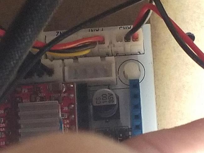

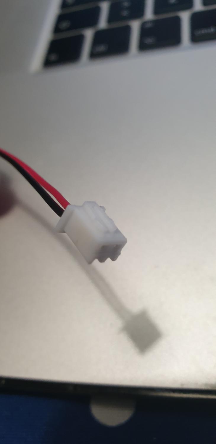

Spettro Inviato 2 Luglio 2019 Autore Inviato 2 Luglio 2019 Ecco alcune foto per farmi capire meglio 2 Cita

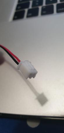

Spettro Inviato 3 Luglio 2019 Autore Inviato 3 Luglio 2019 ma esattamente...dove devo attaccare sti cavolo di fili rosso e nero?!?!?!?!?! non ne posso più... Cita
Spettro Inviato 3 Luglio 2019 Autore Inviato 3 Luglio 2019 e se facessi così? aspetto voi prima di far esplodere tutto... Cita
