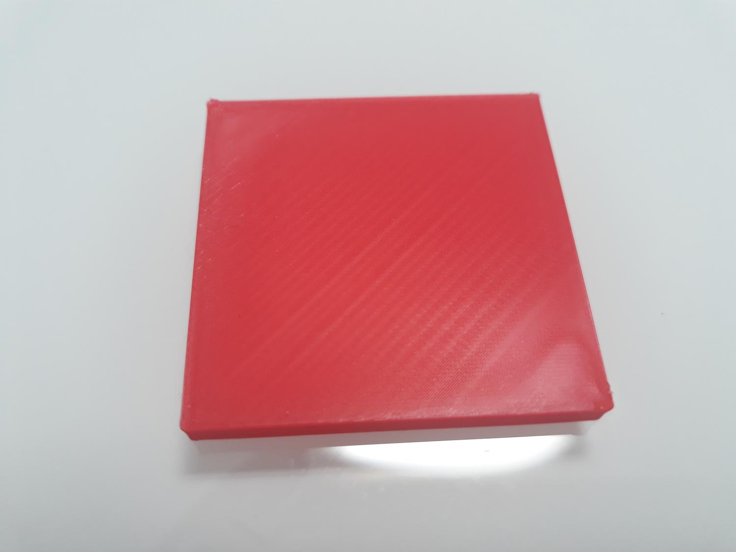

Aggiungo delle prove che ho fatto oggi...
La prima prova è un riferimento.
Ho usato sempre 5 top layer e 30mm/s di velocità per il top layer (60 il resto), 0.2 mm altezza layer, 205°C pla tianse rosso

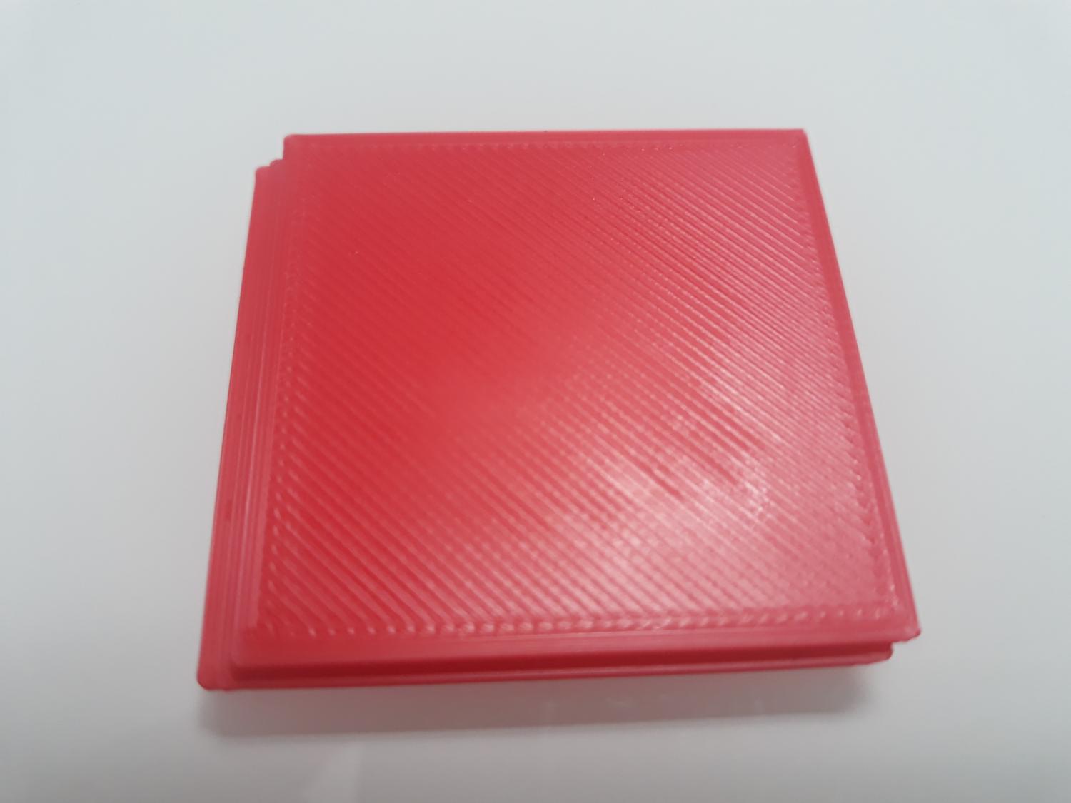

Qui ho attivato l'ironing nelle sue impostazioni di base

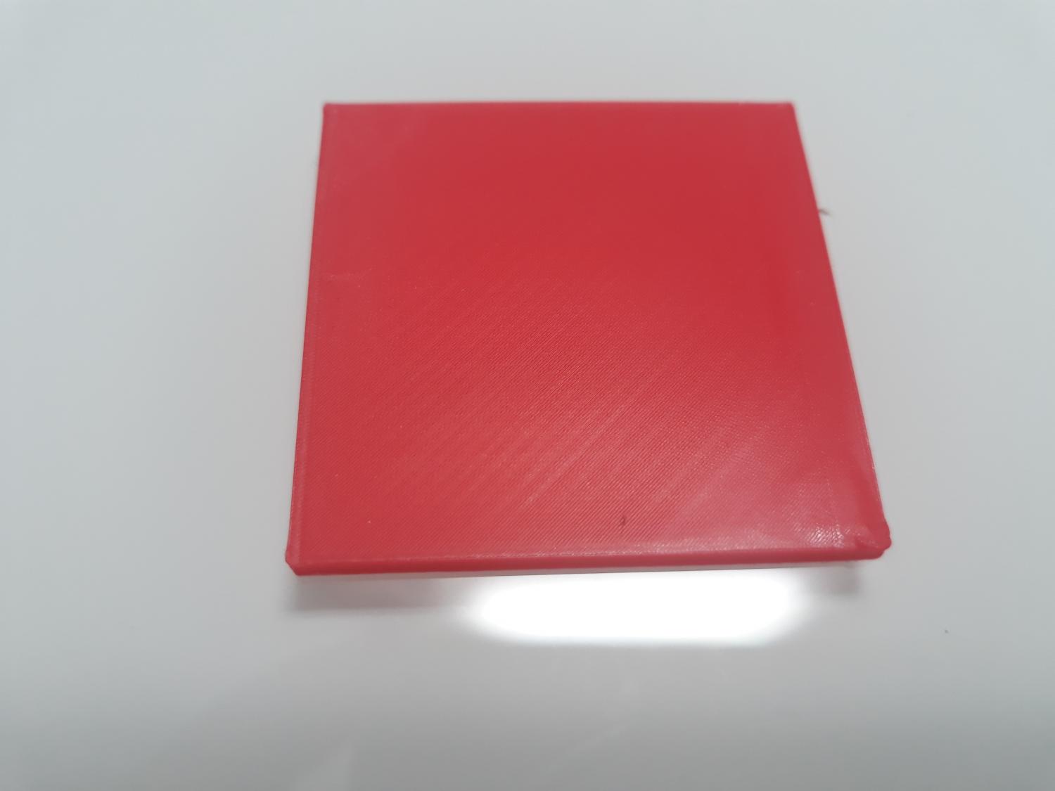

Qui ho usato l'ironing solo per il top layer e se non è uguale, è anche leggermente meglio di lasciarlo come è impostato di base

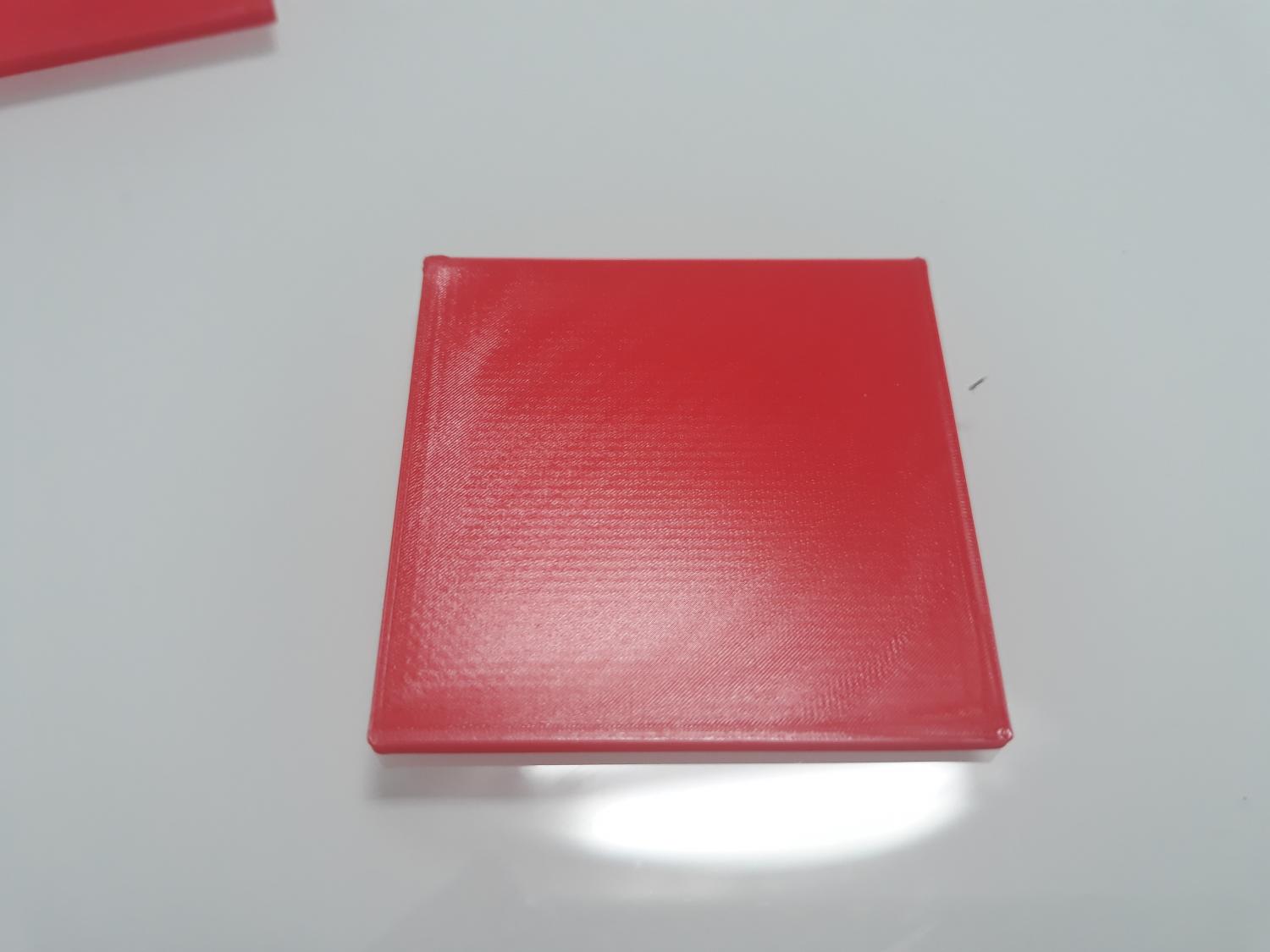

E in ultimo ho utilizzato l'ironing solo sul top layer e sempre per l'ironing velocità 40 mm/s acc 800 mm/s2 e jerk 15mm/s3
L'ultimo ha una finitura meno liscia, ma ha un bel effetto dal vivo, sembra quasi "lavorato a macchina".
