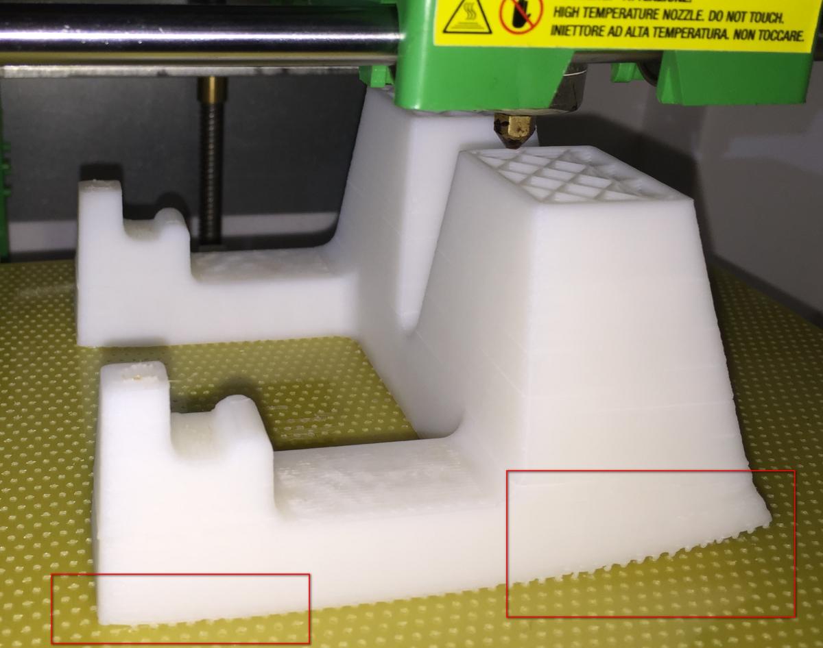

Ciao a tutti
ho avuto l'occasione di prendere la Hamlet 3DX100 a un buon prezzo
Per ora ho stampato giusto un paio di cosine prese da thingiverse
In un paio di casi però l'oggetto stampato ha avuto un "imbarcamento" alla base
All'inizio ho pensato che avevo lasciato aperto lo sportello davanti e l'oggetto si era raffreddato troppo presto
poi pero' anche chiudendolo ho avuto lo stesso problema
Qualcuno mi sa dire a cosa è dovuto?
piatto non abbatanza caldo?
grazie

Sul forum andando indietro un bel po' si trovano numerose discussioni, in linea di massima dipende dal fattore della temperatura del piatto, prova ad alzarla. Se si stacca ancora ed utilizzi Cura (non mi ricordo se la Hamlet ha un software proprietario o no ) attivi l'opzione brim o raft. In caso puoi sempre mettere dei piccoli oggetti molto vicini agli angoli dove si staccano per poi "attaccarli" con il brim o con il raft in un unica piattaforma estesa, così facendo hai più superficie di adesione al piatto e (sempre se la temperatura del piatto è corretta) non dovresti avere problemi di distaccamento sul tuo oggetto.
PS: ABS vero? Io con la Makerbot 2X fisso la temperatura del piatto a 115°C, mentre per il piatto in PLA anche se ha praticamente 0 problemi di ritrazione (su pezzi piccoli) la fisso per comodità a 55°C.
grazie, in giornata stavo facendo altre ricerche a riguardo e qualcosa in piu' ho capito (forse)
la Hamlet usa il Peak_3D, software decisamente basico
Mi sono anche reso conto che con quella stampa che ho postato avevo totalmente omesso il supporto, non ricordo il motivo, forse solo una dimenticanza, giocando con i settaggi, d'altronde sono alle prime armi...
Nel Peak_3D le opzioni a riguardo si limitano a una checkbox "Use Raft/support" e un'altra dropdown "Use support material" con 3 scelte:
- None
- Exterior support (vuol dire Skirt???)
- Full Support (sarebbe Brim???)
Senza andare a modificare i parametri avanzati non c'è modo di specificare lo spessore del Brim per esempio
Devo anche ricontrollare la temperatura del piatto: la Hamlet usa una scheda perforata appoggiata sul piatto riscaldato, quindi temo di doverlo scaldare un po' piu' del normale in quanto deve scaldare anche la scheda...
