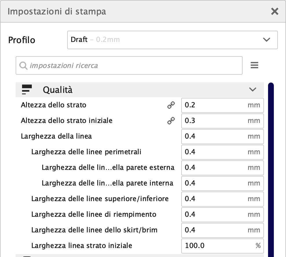

Heda Inviato 29 Giugno 2019 Inviato 29 Giugno 2019 Ciao a tutti ho creato in freecad questo piccolo oggetto.Ho stampato con lo stesso gcode, il grigio con filo tianse ed è venuto malissimo un angolo si sollevava durante la stampa, il nero è stato fatto con filo geeetech ed è venuto meglio, come mai?Il tianse inoltre è più flessibile rispetto al geeetech, però in entrambi i bordi non di sono attaccati con il resto del corpo, perché? Grazie per l'aiuto Inviato dal mio Moto G (5) Plus utilizzando Tapatalk Cita
marcottt Inviato 29 Giugno 2019 Inviato 29 Giugno 2019 Non hai messo alcun dettaglio sui due materiali e sui parametri che hai usato. In generale materiali diversi servono parametri diversi.... Il grigio mi sembra sottoestruso o forse temperatura bassa ma il fatto che si è sollevato complica capire Inviato dal mio BAH-W09 utilizzando Tapatalk Cita

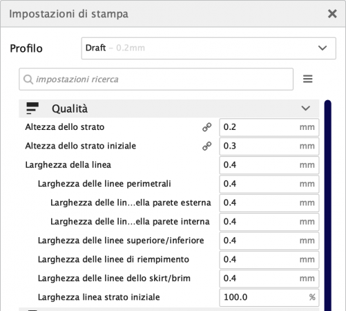

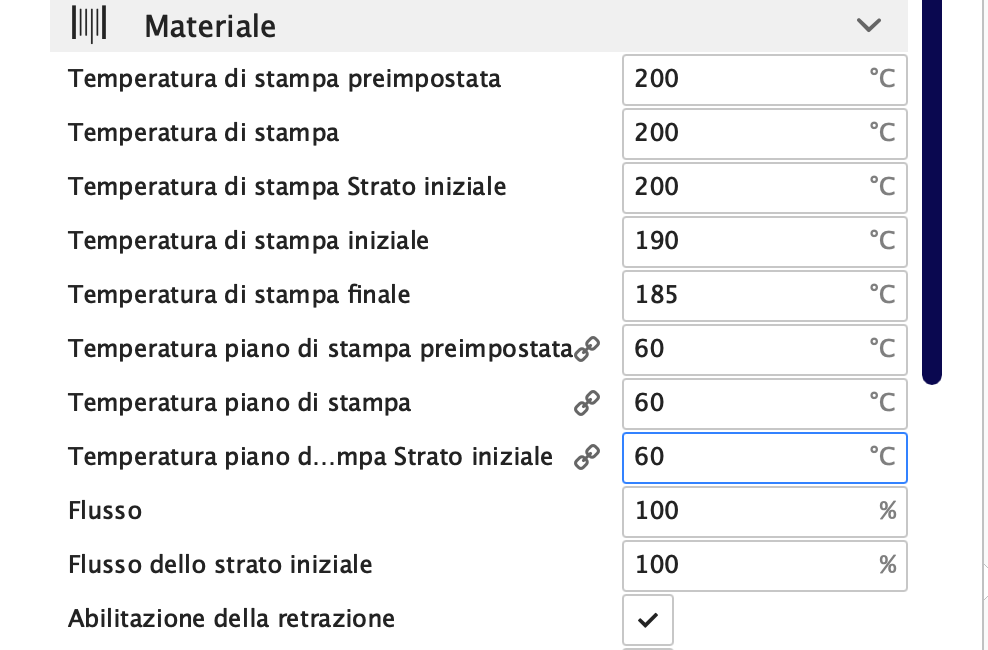

Heda Inviato 29 Giugno 2019 Autore Inviato 29 Giugno 2019 Grazie per l'aiuto, ti allego gli screen delle impostazioni. Ho usato le stesse per entrambi i fili. Il grigio è il PLA della tianse (sulla bobina c'è scritto temperatura 190-210) , il nero è il PLA della geeetech. Cita
iLMario Inviato 30 Giugno 2019 Inviato 30 Giugno 2019 Secondo me 190 sei un po' basso, prova a stampare tutto a 200 Per i perimetri staccati, 9 volte su 10 è perché sei sottoestruso, hai fatto le calibrazioni indicate nell'altro thread? Misura anche il diametro del filo, in 3-4 punti per un totale di circa 4-5 metri , più fai la media. Non tutti i fili sono 1.75, soprattutto i cinesi. Se il filo fosse più sottile del previsto, in stampa sottoestrudi e quindi devi compensare aumentando il flusso o impostando il diametro filo corretto nello slicer Ah, e comunque, benvenuto nel mondo della stampa 3D: sarà sempre così. Regoli tutto a puntino, cambi il filo e ti va tutto in vacca 1 Cita
Heda Inviato 30 Giugno 2019 Autore Inviato 30 Giugno 2019 Si le calibrazioni le ho fatte, oggi riprovo a farle Per il resto a parte la temperatura che la porto a 200° il resto dei settaggi che ho mandato in foto vanno bene? Buona domenica Inviato dal mio Moto G (5) Plus utilizzando Tapatalk Cita
marcottt Inviato 30 Giugno 2019 Inviato 30 Giugno 2019 Le temperature sono al contrario... Metti layer iniziale più caldo tipo 210. Il bed caldo non dovrebbe servire con il pla....Anche layer iniziale più spesso degli altri... Se stampi 0.3 metti iniziale 0.35 Inviato dal mio BAH-W09 utilizzando TapatalkScusa layer iniziale ignora avevo visto male Inviato dal mio BAH-W09 utilizzando Tapatalk Cita

Heda Inviato 30 Giugno 2019 Autore Inviato 30 Giugno 2019 Ok ho rifatto la calibrazione, pensavo che una volta inserito dal display di salvasse ed invece no :(Per la cronaca era leggermente sottoestrusa, 3.9cm invece di 10 [emoji1787]Inviato dal mio Moto G (5) Plus utilizzando Tapatalk 1 Cita
