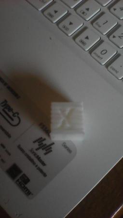

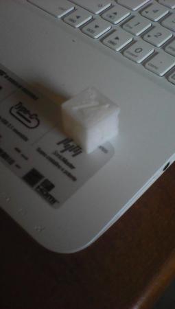

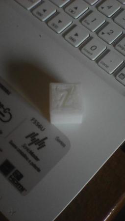

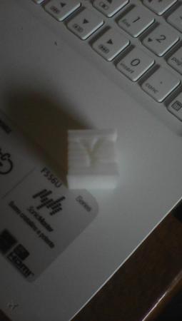

Oggi dopo aver finito di effettuare gli ultimi interventi di installazione sulla CR-10S ,ho effettuato la mia prima stampa in 3d, che dire forse qualcosa da migliorare o modificare.....Oppure tutto da rifare???
  • Risposte 1
per prima cosa monterei un flash sulla macchina fotografica o attiverei quello del telefonino non si vede nulla 🙂
poi non mi sembra ben fatto il cubo hai un botto di wooble
almeno visto cosi all oscuro
e anche di tensionamento cinghie forse o quacosa del genere le lettere mi sembrano fuori asse
hai calibrato il flusso prima del cubo per gli step?
credo di no perche la z è estrusa proprio male
ma prima di tutto
velocità stampa?
temperature estrusione?
slicer?
ecc ecc ecc? 😉
