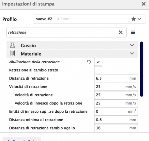

marcottt Inviato 4 Luglio 2019 Inviato 4 Luglio 2019 Di tutto quello che hai messo solo una immagine è parzialmente utile.Devi dirci come è impostata la ritrazioneAnycubic kossel linear plus,Inviato utilizzando Tapatalk Cita
marcottt Inviato 4 Luglio 2019 Inviato 4 Luglio 2019 Con le vostre stampanti senza bowden credo che 6.5 di retrazione sia tanto.... Metti 2 o 3 mm. A velocità maggiore diciamo 50mm/sLa temperatura primo strato di solito è più alta ma non così tanto. Di solito direi 10 gradi.Lo z hop potresti provare a non usarlo credo che nelle cartesiane genera qualche fastidio. Poi magari lo rimetterai.Vediamo se altri commentano Inviato dal mio BAH-W09 utilizzando Tapatalk Cita

luckyday Inviato 9 Luglio 2019 Autore Inviato 9 Luglio 2019 Ho variato quelle impostazioni, ma ancora non funziona. Se spingo il filo esce(ovviamente in maniera non corretta), nel momento invece che lascio procedere la macchina senza intwerferire, il filo non esce, sembra non ha forza. Invio Video WhatsApp Video 2019-07-09 at 12.09.29.mp4 WhatsApp Video 2019-07-09 at 12.10.08.mp4 WhatsApp Video 2019-07-09 at 12.10.42.mp4 Cita
