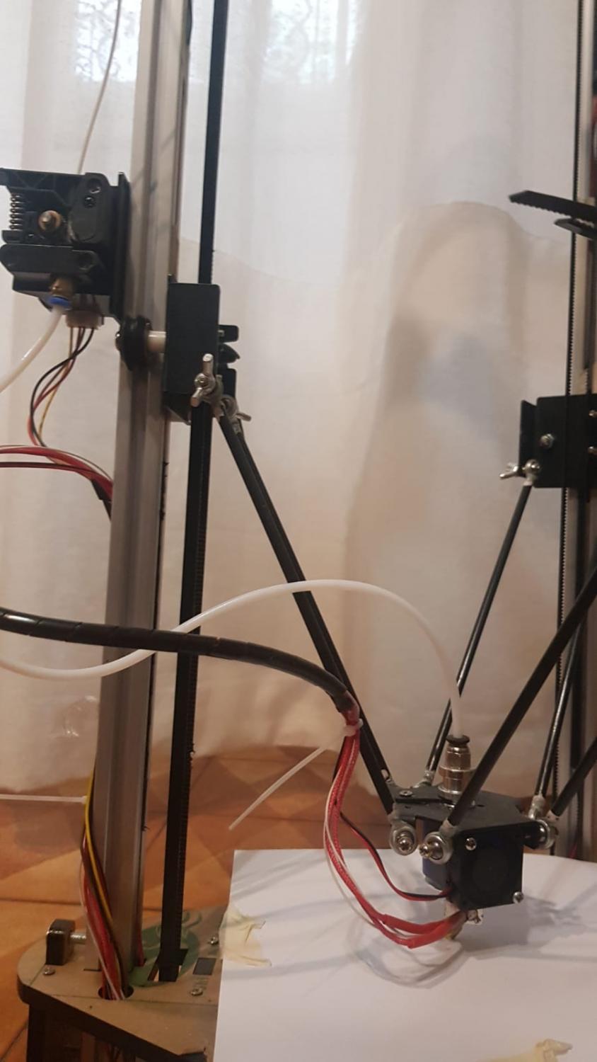

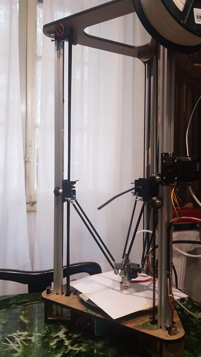

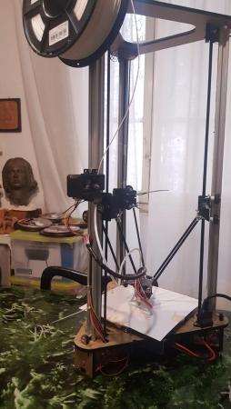

Joker78 Inviato 9 Luglio 2019 Condividi Inviato 9 Luglio 2019 39 minuti fa, luckyday dice: cmq sto uscendo pazzo da 6 mesi, non ha mai funzionato Sono quasi sicuro che il tubo di tpfe si sceso troppo, altrimenti è il motore dell'estrusore che si è allentato, magari la ruota godronata che spinge il filo. Cita Link al commento Condividi su altri siti Altre opzioni di condivisione...

luckyday Inviato 9 Luglio 2019 Autore Condividi Inviato 9 Luglio 2019 Ho fatto delle prove sulle vostre indicazioni. Notate il segno rosso, dopo parecchi minuti fa capire che il filo va avanti indietro rimanendo sempre allo stesso punto. WhatsApp Video 2019-07-09 at 18.36.43.mp4 Cita Link al commento Condividi su altri siti Altre opzioni di condivisione...
marcottt Inviato 9 Luglio 2019 Condividi Inviato 9 Luglio 2019 Sono leggermente confuso. ... Quello è un problema software direi.... Perchè stiamo parlando di ptfe e motori? Anycubic kossel linear plus,Inviato utilizzando Tapatalk 3 Cita Link al commento Condividi su altri siti Altre opzioni di condivisione...
Joker78 Inviato 9 Luglio 2019 Condividi Inviato 9 Luglio 2019 Perché prima con gli altri video non si capiva il motivo, io presumevo che fosse un problema meccanico. 1 Cita Link al commento Condividi su altri siti Altre opzioni di condivisione...
luckyday Inviato 9 Luglio 2019 Autore Condividi Inviato 9 Luglio 2019 Confermiamo tutti che si tratta di un problema software?Così da scartare altri problemi. Cita Link al commento Condividi su altri siti Altre opzioni di condivisione...
Joker78 Inviato 9 Luglio 2019 Condividi Inviato 9 Luglio 2019 Comunque il piano attaccato con lo schotc lo toglierei, mi sembra anche imbarcato, al limite metterei tre mollette. Una domanda ma se fai estrudere 10cm fa questo verso? Oppure lo fa solo ha stampa avviata, a vederlo sembrerebbe avere una ritrazione esagerata, infatti ti sgrana anche il filo. 1 Cita Link al commento Condividi su altri siti Altre opzioni di condivisione...
