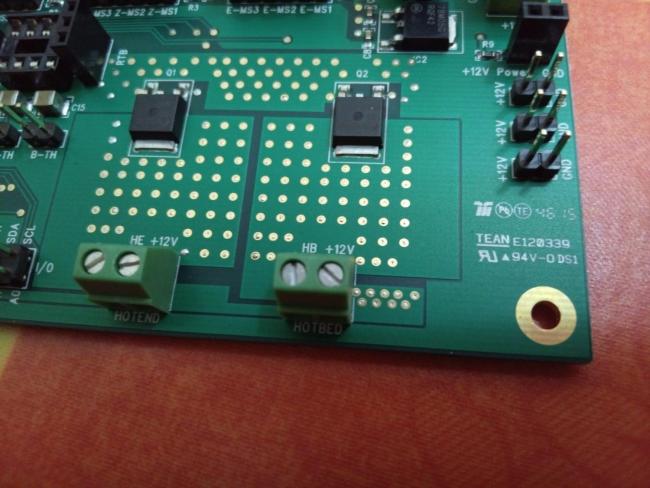

La scheda elettronica non è un problema, oggi ce ne sono anche di molto buone (a 32bit con display) a poco prezzo. Comprandone una generica si è costretti a mettere mani sul firmware ma con il supporto del forum non è così drammatica la situazione.
Bisogna vedere quello che hai e quello che ti manca. Se ti mancano pochi pezzi conviene completarla, se te ne mancano assai, ti costa meno comprarne una nuova.

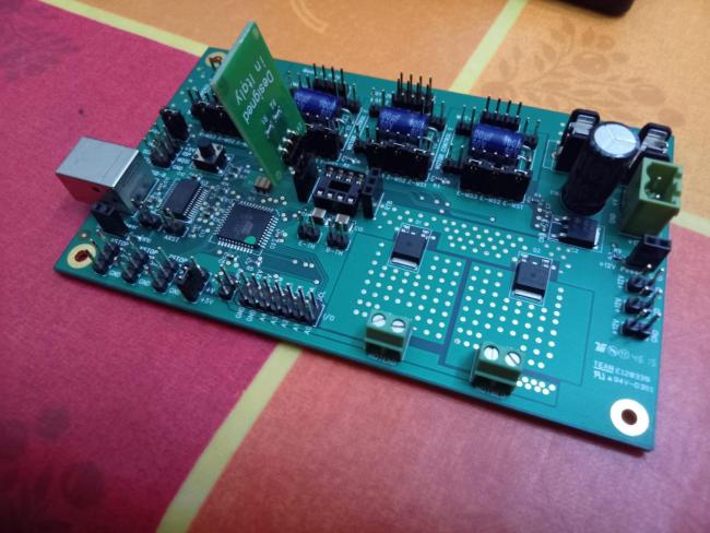

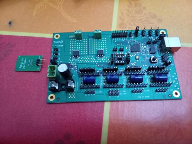

Ho speso per tutti i fascicoli sugli 800 euro, per quanto riguarda meccanica e elettronica proprio per quello avevo preso i fascicoli, per imparare da zero a costruirla. Come pezzi mi manca poco, dei piedini in plastica, le barre filettate, ma non dovrei aver problemi per quelle, e due pezzi relativi alla scheda elettronica (qui mi avevano consigliato di cambiare proprio con arduino mega) e il case, che non mi interessa.
Per cui mi mancano 7 fascicoli su 78... non ho detto che non voglio continuare a spendere, ma voglio poter recuperare in qualche modo i pezzi comprati, ci sono 4 motorini, non ne posso usare neppure uno???
Grazie per i link, ho visto i file stl per cui i pezzi in plastica che mi mancano (pochi, credo due) me li posso far stampare, la barra filettata la recupero, rimarrà il discorso scheda elettronica.
