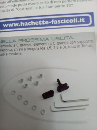

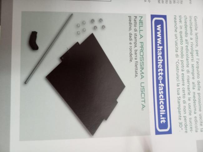

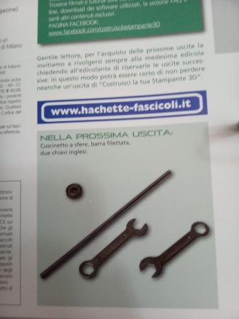

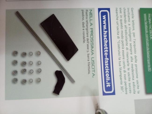

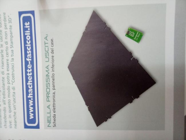

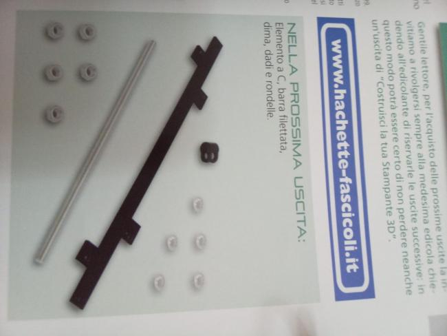

Ho allegato le immagini, nel primo numero c'era solo un lato del case, e dunque non mi interessa, ogni immagine è numerata col numero del fascicolo, quindi 2 per il secondo fascicolo.
Per le barre filettate sono quelle portanti, non dicono le dimensioni ma ne ho (uscite con i numeri seguenti quindi posso ricavare le dimensioni).
Mi mancano in pratica i piedini, altre componenti plastica, il cuscinetto a sfere.
Per quanto riguarda gli attrezzi ovviamente li ho per conto mio.

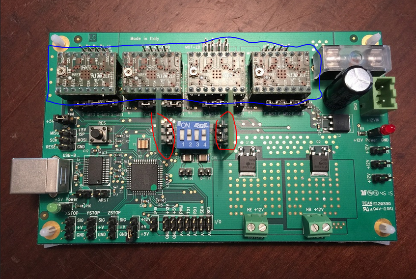

La scheda è quella, ho il problema che ci doveva essere anche un altro schedino (totale 2, io ne ho solo 1) da inserire negli slot della scheda, per quello, se risolvo con dei semplici cavi jumper posso evitare di sbattere la testa e posso provare la stessa scheda in dotazione.

Allora ricapitolando ti dovrebbe mancare:
  • Una scheda elettronica, penso che siano le resistenze pullup dei termistori, in qualche modo si può ovviare, visto che una ce l'hai puoi vedere i valori delle resistenze.
  • Pannello inferiore, ti toccherà procurarti una tavola di legno.
  • Piatto di stampa 150x140mm, te lo dovrai procurare.
  • Piastra asse Y, è il sottopiatto. Te ne dovrai procurare uno adatto al piatto che acquisterai. Eventualmente lo puoi sostituire con un pezzo di compensato spesso 5 o 6mm.
  • 4 barre filettate, devi capire lunghezze e diametri, si comprano al bricocenter.
  • Dadi e rondelle, devi capire il diametro, si comprano al bricocenter, i dadi sembrano autobloccanti
  • Cuscinetto a sfera, devi capire il modello, costa poco
  • Dima, forse serve solo per il montaggio quindi puoi ovviare con una riga.
  • Tubo in teflon, costa poco
  • 2 piedini stampati
  • Elemento a C
  • Elemento a C grande
  • Elemento a C grande con supporto finecorsa
Io mi preoccuperei di più per i piedini e gli elementi a C in quanto ti servono le misure esatte per farteli stampare.
Per quanto riguarda le barre filettate, devi vedere se nelle istruzioni di montaggio fa riferimento alle lunghezze.
Per quanto la scheda è un mal di testa, tanto per cominciare ha i connettori maschi per i driver quindi ti dovrebbero avere fornito i driver con i connettori femmina (se non hai i driver, dovrai comprarli senza connettori saldati così gli potrai saldare i connettori femmina), non supporta display e scheda SD, nello zoccolo dovrebbe andare un microswitch quadruplo (un piccolo scatolotto blu o nero con 4 interruttori). Comunque il problema principale è che non potrai mai cambiare il firmware di questa scheda perchè non hai la configurazione dei PIN. Tuttavia dovrebbe essere adatta a fare le prime prove di funzionamento.

Vuol dire che hai gia anche i driver dei motori (cerchiati in blu) e ti manca una delle due schede centrali (in rosso)?
Per la cronaca l'autore del post dove ho presol'immagine (ADRIANO3D) ha aperto una discussione citando un gruppo facebook sull'argomento che però mi risulta chiuso (Giugno 2016). Un paio di settimane dopo ho ha aperto un altra discussione per chiedere consigli su di un elettronica alternativa per una stampante simile, forse la stessa.
Ripeto secondo me ti risparmi molto tempo perso e molte delusioni passando direttamente a un elettronica "standard" (Arduno + Ramps), che almeno di quella trovi informazioni e pezzi di ricambio ovunque.
