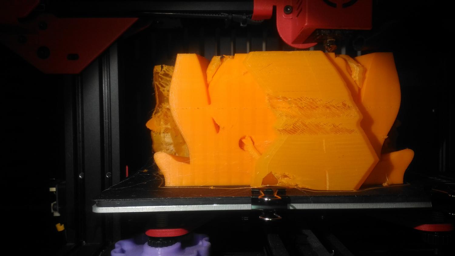

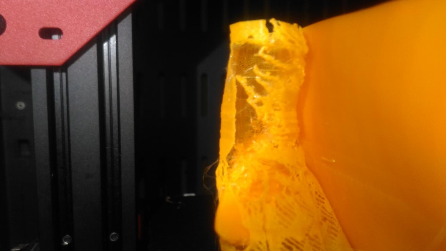

dopo 40 ore di stampa mi ritrovo con i supporti ad albero in certi punti inconsistenti.
la ventola hot end era molto rumorosa, ho messo in pausa la stampa ed ho controllato visivamente la ventola e gli ho dato una soffiatina.
riprendo la stampa ed i layer successivi sono 3-4 mm sfalzati a dx.
non capisco il perchè delle tre cose, avete qualche idea?
stamperò poi la parte rimanente e la incollerò. fino a lunedì non riuscirò a metterci mano.
pla+ sunlu, riempimento 15%, hotend 205, layer 0,1, velocità 60mms, bed 60, ventola 100%, zhop 1mm
fare dei bei supporti è sicuramente piu' difficle che fare belle stampe. ci sono molti fattori che influenzano i supporti e per lo piu' sono fattori individuali per la singola macchina
altra cosa normale per una cinese. la pausa va usata solo in casi estremi appunto perche è molto diffile che poi la stmpa riparta senza intoppi. in questo caso le cause potrebbero essere una miriade ma dato il grosso scostamento direi che c'è stato un impedimento meccanico all'inizio della stampa o dopo la pausa.....
la pausa l'avevo usata altre volte, sempre senza problemi.
aperto il supporto ventola, c'era uno sfiutino, ma anche rimosso sempre rumorosa, però sembra girare bene, bho... cambieremo.
ho scoperto poi che mi si è mollato l'asse Y, il profilato d'alluminio su cui scorre il carrello del bed se toccato gira un pochino. sarà divertente rimetterlo a squadro. suggerimenti?
