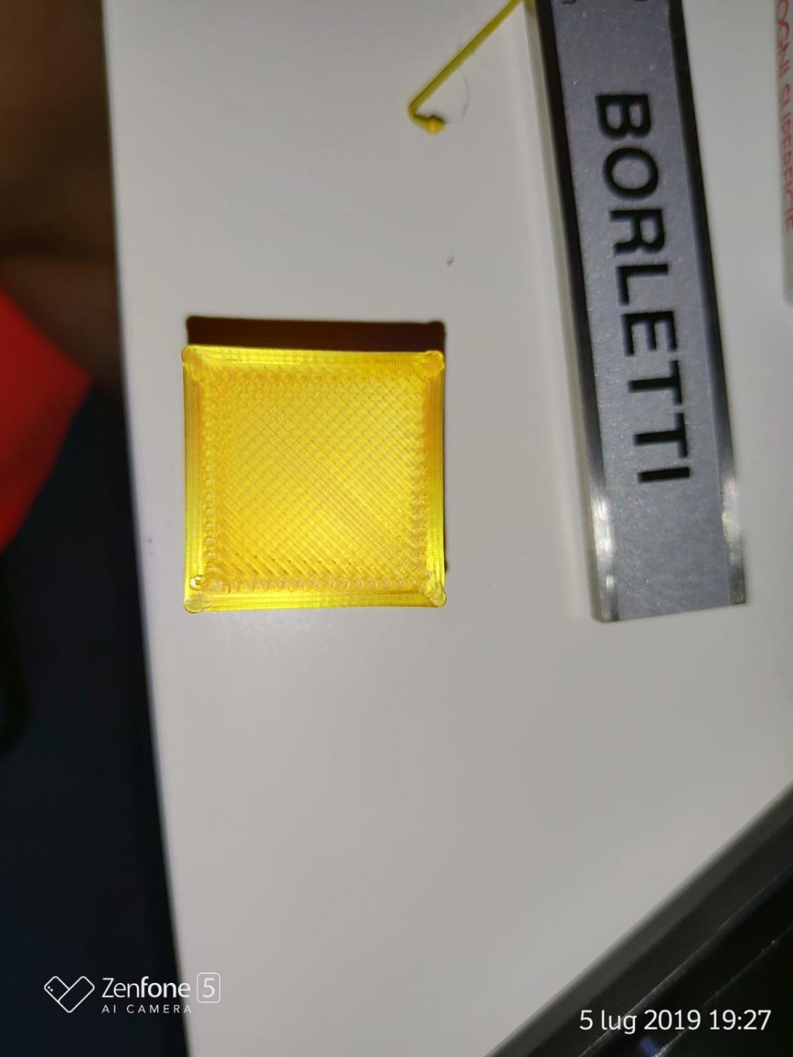

Salve a tutti stampo da poco dopo tutte le regolazioni mi sono usciti fuori veramente dei bei lavori! Ma dopo 10 giorni di inutilizzo della stampante ho problemi a calibrare le pareti di un cubo.
I 4 spigoli escono bene ma labparete risulta con una misura diversa dagli angoli.
Idee sul problema e come risolverlo?
Allego foto per far vedere il problema.
Ringrazio tutti in anticipo!
  • Risposte 2
è sicuramente un problema di "spostamento omogeneo" degli assi, generalmente il problema sono le cinghie lente....
potresti anche prendere delle cinghie in gomma per sostituire quelle in plastica originali che sono estremamente piu' dure....
controlla bene le cinghie ed in generale tutta la struttura della stampante...
Proprio oggi ci pensavo... Ho smontato tutto e rimontato.... L'unico miglioramento è stato quando ho abbassato la velocità di stampa della parete esterna a 30mm/s
