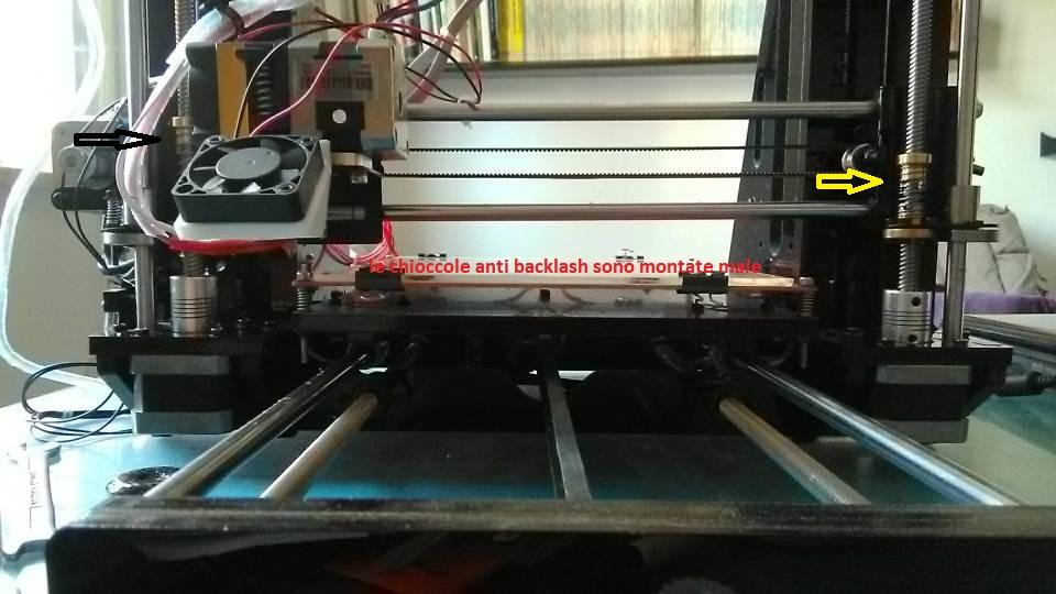

Avendo per ora pochissimo tempo, mi dedico alla stampa solo nei ritagli del fine settimana. Qualcuno mi può dare la soluzione a un problema? Da quando ho montato le barre trapezie, non riesco ad allineare i movimenti dei motori dell'asse Z anche solo quando provo in manuale dal display LCD, per cui quello di dx gira liberamente, mentre quello di sx si blocca, tanto che per farlo girare, devo spingere il cuscinetto l'alto. Ho smollato le viti dei cuscinetti per lasciare un po' di gioco attorno alle barre filettate e attorno a quelle lisce, così come ho fatto con le molle delle chiocciole delle barre filettate. Sembra che il giunto di sx sia troppo compresso dalla barra filettata, infatti ho provato più volte a riposizionare il giunto stesso sull'asse motore, ma anche dopo l'auto home, il motore non ha la forza di fare girare il giunto. Al momento ho invocato tutti i santi del paradiso cristiano, gli dei del Valhalla, Manitou e tutti gli dei degli indiani d'America, dopodiché mi sono convinto a chiedere il vs aiuto. L'ultimissima soluzione è buttare nello scarico del cesso questa Geeetech Prusa i3 Pro B, e prenderne un'altra! Allego foto, grazie in anticipo per l'aiuto.0ab0ec6c6e316a54f1ad85a42e2d6abe.jpg

  Il 07/07/2019 at 11:54, Tomto ha scritto:
le chioccole sono montate male non potranno mai scorrere liberamente
Devi montarle cosi:
Expand
Boh, non ci capisco più niente, quando le ho montate c'era qualcuno che diceva che andavano bene anche così come le ho messe.
Quindi dovrei montarle sopra la piastra nera di aggancio? Proverò anche così.
In ogni caso, l'asse del motore dx e il giunto girano liberamente, mentre quelli di sx fanno fatica e rimangono bloccati.

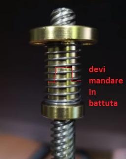

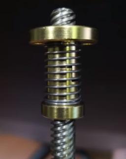

devi mettere la chioccola in battuta come in foto( non completamente attaccata  comunque i "denti" devono toccarsi) ,poi se le metti sottosopra non cambia niente il passo rimane lo stesso
Expand
Va bene, allora riprovo come dici tu. Leggevo varie "versioni", tra cui quella di lasciare circa 1mm tra la chiocciola e il dado.
il millimetro puoi anche lasciarlo non cambia nulla basta che sia un millimetro e non di piu
poi l asse x lo metti bene in piano?misura da sotto la chiocciola alla staffa del motore che sia uguale per tutti e due le chiocciole
mi sembra mooooolto storta ,pende verso sx
poi ingrassa oppure olea bene tutta la barra
dopo che hai girato le chiocciole ricordati che devi alzare il fine corsa z senno comprimi le chioccole sul motore
ci sarebbe anche un altro motivo forse per il quale su questa stampante potrebbe bloccarsi il carrello z:
vengo e mi spiego :
se facendo tutto quanto detto sopra non hai risolto dalla foto forse e dico forse (ma la foto puo ingannare) hai i fine corsa delle barre temprate dell asse x troppo stretti allenta i fine corsa che tu hai messo esterni alle 4 estremita delle barre e vedi che le barre sia libere e che i carrelli ad un certa altezza non stringano verso il centro cosi da far bloccare le chiocciole lunga la trapezoidale
non so se sono stato spiegato 🙂

Sì, alla fine ho lasciato l'asse X nello stesso modo in cui si era bloccato. proprio per fare vedere lo scompenso tra sx e dx.
Avevo anche regolato il fine corsa Z, ma a questo punto, girando la chiocciola nella parte superiore, lo imposterò nuovamente più in alto.
Olio: ne ho dato un bel pò, ma ne rimetterò ancora dell'altro.
