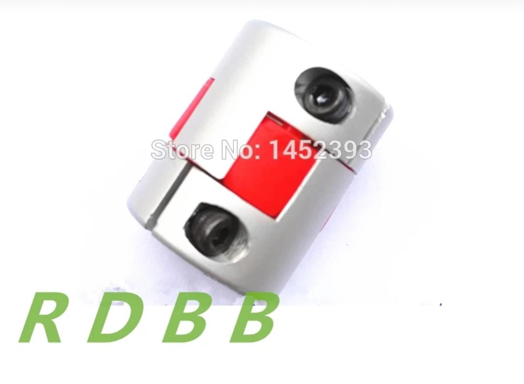

Il giunto che stai usando ti darà solo problemi in quanto può essere compresso, e di conseguenza ti schiaccia i layer (e lo farà, fidati, poi perderai settimane a capire come mai stampi male).
Cambialo con uno rigido o uno a ragno (quelli con la croce di plastica rossa per intenderci)
Mettere un giunto flessibile per compensare una barra storta o fuori asse non ha senso, la soluzione è sistemare la barra, poi il flessibile si mette in seguito per correggere micro disallineamenti, ma non in una stampante 3d perché ti schiaccia i layer
Hai una foto del giunto rigido o di quello a ragno di cui parli?
Comunque le barre non sono storte, anzi, erano storte quelle originali e sostituite proprio con le trapezie che vedi in foto

Se le barre sono dritte, a maggior ragione non ha senso un giunto elastico

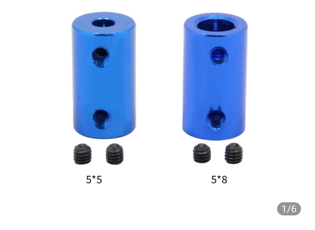

Se non sbaglio, riguardo il primo tipo di giunto (quello blu), molti lo auto stampano in PLA. In ogni caso, sai se entrambi i tipi si trovano su Amazon o altrove?
Inviato dal mio Nokia 2 utilizzando Tapatalk
Li trovi sia su Amazon sia su AliExpress, dipende da quanta fretta hai
Lascia stare il giunto stampato, risparmi 10 euro per avere un prodotto che per quanto tu possa stampare bene, non sarà mai nemmeno lontanamente paragonabile ad un pezzo di alluminio pieno .

guarda da una parte @iLMario cha ragione
ma da un altra per esperienza personale e per esprienze diverse sul forum e altri
fai prima tutte le prove che puoi perche non è detto che se a me hanno funzionato male i giunti antiwooble anche a te devono andare male ma ogni stampante come sempre si dice è diversa e diverso è il modo di utilizzo
fai tutte le prove del caso poi se hai dei problemi cambi giunti te lo dico perche io su 2 stampanti gemelle una monto antiwooble ed va da dio su l' altra mi fa saltare i layer per vari motivi e ho dovuto toglierli.

Ok, proverò con i giunti flessibili e poi trarrò le mie conclusioni, anche perché al momento vedo che le barre sono connesse dritte sui giunti

Quello non è un sistema anti wobble ma un normale giunto flessibile che in teoria sarebbe progettato per altro ma i cinesi, che la sanno lunga, l'hanno adattato alle stampanti 3D
Per come è costruito, in caso di barra storta, lui si comprime, sempre, e ti schiaccia i layer, non può essere diversamente, è fatto cosi il giunto. È una molla e se la molla la inclini, da un lato la allunghi e dall'altro la comprimi
I sistemi anti wobble lavorano su X e Y, perché questi due sono gli assi interessati dal wobble, non Z. Z genera wobble su X e Y.
I giunti a ragno ad esempio sono migliori perché non possono essere compressi ma al contempo correggono allineamenti errati nei due assi (il mio non corregge niente, non so perché)
Se guardi come è fatto un antiwobble, vedrai che disaccoppia il movimento della barra dagli assi. In pratica la barra può anche essere storta, ma essendo disaccoppiata da x e Y, non ti sposterà i relativi carrelli, può solo andare su e giù.
