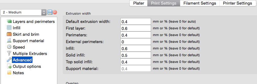

edit: vorrei anche se era possibili migliorare il primo strato non solo come perimetro ma anche come infill. c'è qualche impostazione da cambiare per fare un infill di base migliore?
Cosa intendi per migliore? Di norma se usi slic3r o kisslicer il riempimento "pieno" di base avviene a layer incrociati di 90°. Questo assicura una base liscia e perfetta. A maggior ragione se lo strato di lacca applicato sul piano è ancora "vergine" ovvero appena applicato.
Ad ogni modo se vuoi modificare il parametro su slic3r guarda la schermata allegata: qui trovi tutto per poter modificare il primo layer. Ti consiglio di non variarle in quanto sono già ben testati e perfettamente funzionanti. Se il primo strato non dovesse risultare bello i problemi sono da ricercare altrove (come già detto nei post precedenti).
Controlla anche che il filo venga "tirato" in modo corretto e che la pressione delle molle non faccia slittare il filo. Più avviti le 4 viti e più il filo avrà grip sul pignoncino di carcamento. Attenzione a non avvitarle troppo o il motore farà troppa fatica a caricare il filo
