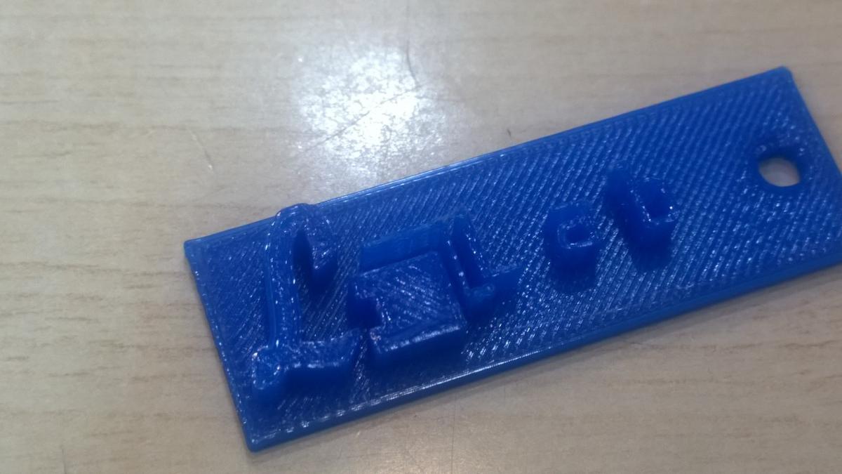

fabiusus Inviato 10 Febbraio 2015 Autore Inviato 10 Febbraio 2015 buongiorno,in allegato la foto del problema di cui parlavo. Come vedi sul simboletto dopo la L c'è una striscietta. Quello è il problema. Sia con Slic3r, con Cura e con kisslicer mi da lo tesso problema. chi più chi meno Cita
Help3d Inviato 10 Febbraio 2015 Inviato 10 Febbraio 2015 non riesco a capire dove sia il difetto... riesci a postare gentilmente il fil STL ? Cita
fabiusus Inviato 10 Febbraio 2015 Autore Inviato 10 Febbraio 2015 eccolo. Cmq se guardi bene dopo la prima L sul simboletto c'è una striscetta che va da sinistra verso destra!!lalab.zip Cita
Help3d Inviato 11 Febbraio 2015 Inviato 11 Febbraio 2015 diminuisci il flow di stampa di un 10% (menù adatta durante la stampa, voce FLUSSO metti 90 ) anche se vedendo le dimensioni mi pare assai piccolo... prova a stamparne 2 o 3 in colpo. Secondo me risolvi. Quando gli oggetti sono piccini e l'ugello ci resta sopra sempre depositando materiale caldo il layer precedenti non fanno in tempo a raffreddarsi. Questo causa un po di blobbing con conseguente dragging. Fammi sapere, ciao ciao Cita

fabiusus Inviato 13 Febbraio 2015 Autore Inviato 13 Febbraio 2015 Ok provato e fatto un po di prove! Mi da che ho risolto non con il flusso ma con l'opzione che abbassa il piano ogni volta che lascia l'estrusione Cita
