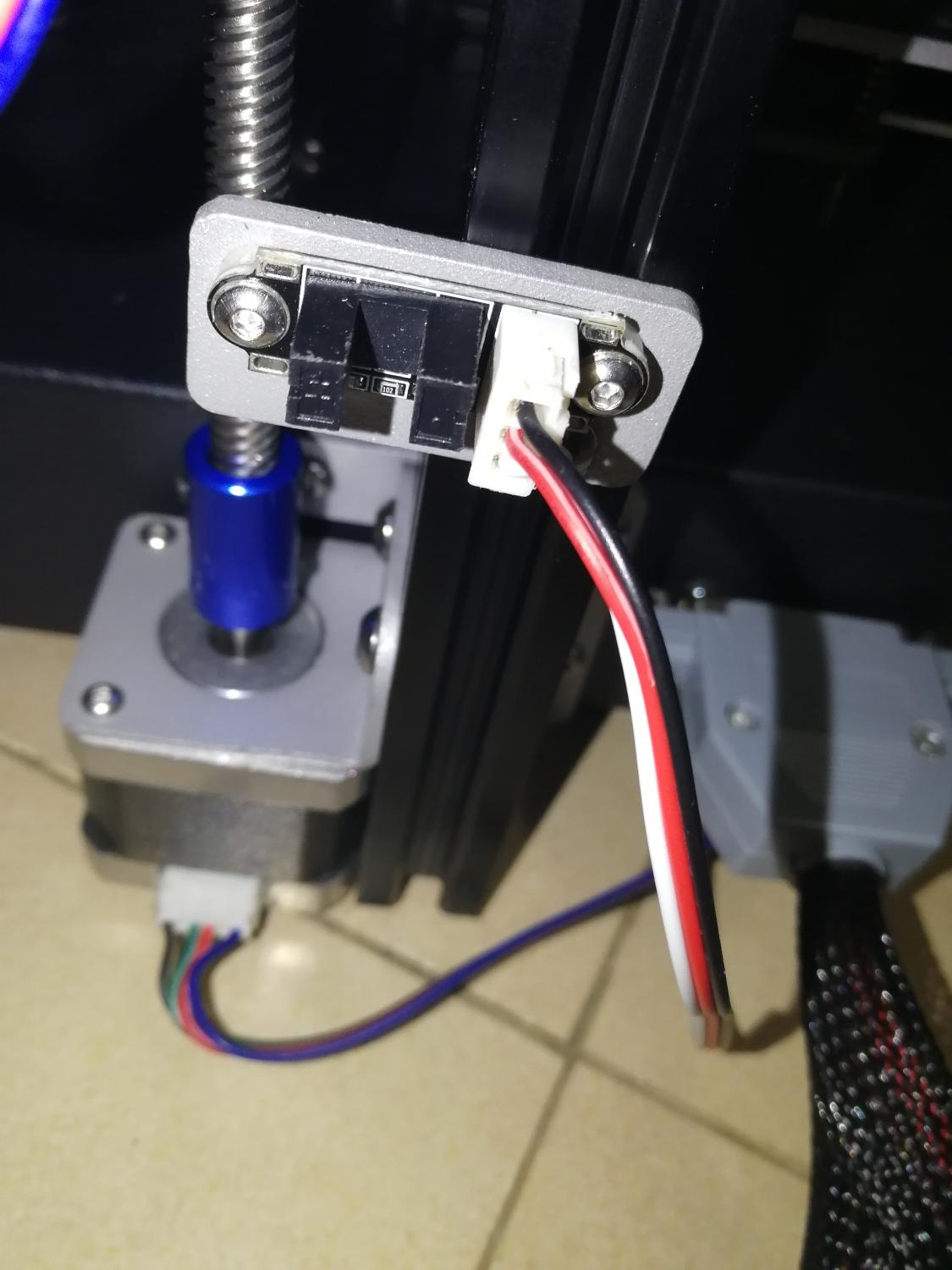

FoNzY Inviato 8 Luglio 2019 Condividi Inviato 8 Luglio 2019 1 ora fa, t0re dice: Ho provato ma sopra 0.3 non va nonostante continui a girare. Sarà colpa del multimetro? no, non direi.... 1 ora fa, t0re dice: Ho trovato questa manopola non è che influisce? quella manopola regola il voltaggio dell'alimentatore, se la giri troppo rischi di arrostire la scheda madre.... 1 ora fa, t0re dice: Ho provato anche a invertire i due slot dell'asse z, avendo un solo motore in uno dei due ci dovrebbe andare questo filo(foto, dovrebbe essere per la taratura di z? Anche perché se non lo collego non non ho capito..... il tutto mi fa proprio pensare che il driver di Z sia morto...il che è una gran brutta notizia....devi cambiare scheda o sostituire il chip e sostituire il chip non è cosa facile... hai provato a regolare le altre vref, solo epr vedere se il votlaggio sale\scede? se è solo Z ad avere questo problema al 99% è colpa del driver Cita Link al commento Condividi su altri siti Altre opzioni di condivisione...
t0re Inviato 8 Luglio 2019 Autore Condividi Inviato 8 Luglio 2019 2 minuti fa, FoNzY dice: non ho capito..... La stampante ha un solo motore per z ed è uscito quel filo dalla confezione che non so cosa sia, penso sia qualcosa per l'asse z dato che su questo chip c' è la scritta (delta z probe).Ho provato a invertire i collegamenti. 9 minuti fa, FoNzY dice: hai provato a regolare le altre vref, solo epr vedere se il votlaggio sale\scede? se è solo Z ad avere questo problema al 99% è colpa del driver Grazie mille per la pazienza. Non ho ancora provato, domani mattina ti faccio sapere.Nel caso fosse il driver quanto verrebbe a costare una scheda sostitutiva?E come faccio a capire se è compatibile? Cita Link al commento Condividi su altri siti Altre opzioni di condivisione...
FoNzY Inviato 8 Luglio 2019 Condividi Inviato 8 Luglio 2019 44 minuti fa, t0re dice: E come faccio a capire se è compatibile? tutte le schede sono compatibili, l'unica cosa è...scaricare ed editare un firmware.... 45 minuti fa, t0re dice: verrebbe a costare una scheda sostitutiva? almeno 50\60 euro driver compresi 45 minuti fa, t0re dice: c' è la scritta (delta z probe) è la "sonda" di Z...ma tu hai gia' montato un end-stop di Z vero? Cita Link al commento Condividi su altri siti Altre opzioni di condivisione...
t0re Inviato 8 Luglio 2019 Autore Condividi Inviato 8 Luglio 2019 4 minuti fa, FoNzY dice: la "sonda" di Z...ma tu hai gia' montato un end-stop di Z vero? La stampante è arrivata già pre-assemblata ho solo girato 2 viti. Penso sia questo anche perché si accende la luce quanto l'estrusore preme sul piatto Cita Link al commento Condividi su altri siti Altre opzioni di condivisione...
FoNzY Inviato 8 Luglio 2019 Condividi Inviato 8 Luglio 2019 2 ore fa, t0re dice: La stampante è arrivata già pre-assemblata ho solo girato 2 viti. Penso sia questo anche perché si accende la luce quanto l'estrusore preme sul piatto si,esatto Cita Link al commento Condividi su altri siti Altre opzioni di condivisione...

Paliaccio Inviato 24 Settembre 2019 Condividi Inviato 24 Settembre 2019 Il 8/7/2019 at 19:44, t0re dice: Ho provato ma sopra 0.3 non va nonostante continui a girare. Sarà colpa del multimetro? Ho trovato questa manopola non è che influisce? Edit:ho riprovato con lo scambio assi e gira."Normalmente" se avvio z sento un ronzio un poco più forte di prima.Peró non gira proprio neanche se il motore è libero.Ho provato anche a invertire i due slot dell'asse z, avendo un solo motore in uno dei due ci dovrebbe andare questo filo(foto, dovrebbe essere per la taratura di z? Anche perché se non lo collego non vibra nemmeno Ciao, si quel cavo che arriva non assemblato è la sonda di auto livellamento. Ho trovato questo video che ti può essere di aiuto https://s3.amazonaws.com/ebayimg.appinthestore.com/zhuzhu/Use+tutorial.mp4 Domani mi dovrebbe arrivare questa stampate, speriamo di non avere poblemi. Te sei mica riuscito a trovare i valori da inserire negli Slicer ? Cita Link al commento Condividi su altri siti Altre opzioni di condivisione...
