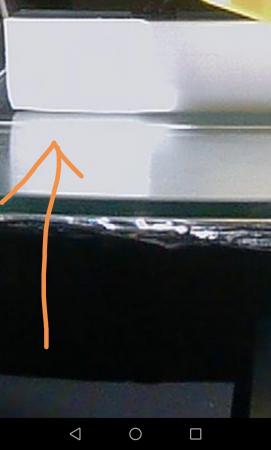

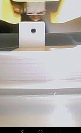

iLMario Inviato 8 Luglio 2019 Autore Condividi Inviato 8 Luglio 2019 Ho ristampato tutto il warping è comunque presente ma leggermente meno (non si vede in foto) Il mio problema ora sono le righe orizzontali, le ho con quasi tutti i materiali, che sia un problema di temperatura? Qui secondo me si è alzato: Cita Link al commento Condividi su altri siti Altre opzioni di condivisione...

iLMario Inviato 8 Luglio 2019 Autore Condividi Inviato 8 Luglio 2019 Di solito fa le righe con temperature troppo basse? Della resistenza in questo pezzo mi interessa poco, è il frontale della BLV lo sto facendo in PET perché ho voluto stampare, per casa, dei gancini ed allora finisco la bobina (gancini di 2mm di spessore che reggono 1 intero cartone di acqua, 12kg, mamma mia!) Cita Link al commento Condividi su altri siti Altre opzioni di condivisione...
iLMario Inviato 9 Luglio 2019 Autore Condividi Inviato 9 Luglio 2019 Confermo che ha warpato anche questa volta.... Che palle, c'è anche una quantità spropositata di lacca, come fa a warpare? Cita Link al commento Condividi su altri siti Altre opzioni di condivisione...
marcottt Inviato 9 Luglio 2019 Condividi Inviato 9 Luglio 2019 Ventola? Anycubic kossel linear plus,Inviato utilizzando Tapatalk Cita Link al commento Condividi su altri siti Altre opzioni di condivisione...
iLMario Inviato 9 Luglio 2019 Autore Condividi Inviato 9 Luglio 2019 Forse troppo alta. Mi sembra di ricordare 80% ieri se non addirittura 100% Adesso ho in stampa un altro pezzo, ventola 70% dal decimo layer e non mi pare si sia alzato (ma vedo dei pezzi marroni, tipo bruciatura) Cita Link al commento Condividi su altri siti Altre opzioni di condivisione...
Whitedavil Inviato 9 Luglio 2019 Condividi Inviato 9 Luglio 2019 Lava quel piatto, se hai l'IPA dai una sgrassata finale con quello poi applichi una mano di lacca e manda quel piatto a 90 gradi il primo layer e i restanti a 85. VENTOLA OFF per i primi 2 layer e POI la accendi al 30-35% NON DI PIÙ. Usi lacca splendor extraforte vero....? Ps: verifica l'estrusione, con pet/petg devi stare magro. Io addirittura ho 2 step/mm diversi per 2 petg di marche differenti Ps: verifica l'estrusione, con pet/petg devi stare magro. Io addirittura ho 2 step/mm diversi per 2 petg di marche differenti Cita Link al commento Condividi su altri siti Altre opzioni di condivisione...
iLMario Inviato 9 Luglio 2019 Autore Condividi Inviato 9 Luglio 2019 25 minuti fa, Whitedavil dice: Lava quel piatto, se hai l'IPA dai una sgrassata finale con quello poi applichi una mano di lacca e manda quel piatto a 90 gradi il primo layer e i restanti a 85. In effetti è sporchissimo, lo ammetto. 26 minuti fa, Whitedavil dice: VENTOLA OFF per i primi 2 layer e POI la accendi al 30-35% NON DI PIÙ. Ok. 26 minuti fa, Whitedavil dice: Usi lacca splendor extraforte vero....? Si 26 minuti fa, Whitedavil dice: Ps: verifica l'estrusione, con pet/petg devi stare magro. Io addirittura ho 2 step/mm diversi per 2 petg di marche differenti Ok. Cita Link al commento Condividi su altri siti Altre opzioni di condivisione...
