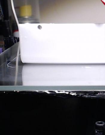

iLMario Inviato 10 Luglio 2019 Autore Inviato 10 Luglio 2019 Incredibile, piatto pulito, lacca in quantità industriali (con un PLA sarebbe estremamente complesso togliere la stampa senza spaccarla o senza spaccare il vetro): mi warpa dopo 5 ore e 10. Sto filamento tra un po lo tiro fuori dalla finestra, PET del ca........ ritorno al mio PLA+ Mi correggo, ha warpato a 11 minuti dalla fine in una stampa da 6 ore. Cita

iLMario Inviato 11 Luglio 2019 Autore Inviato 11 Luglio 2019 Ho cambiato filo , ora sto usando un PETG Sunlu. Finalmente! Dopo ben 4-5 stampe fallite...... è fallita anche questa, sempre li, nello stesso punto, warpa. 240/85 ventola 40% dal quinto layer Cita
Joker78 Inviato 11 Luglio 2019 Inviato 11 Luglio 2019 43 minuti fa, iLMario dice: Ho cambiato filo , ora sto usando un PETG Sunlu. Finalmente! Dopo ben 4-5 stampe fallite...... è fallita anche questa, sempre li, nello stesso punto, warpa. 240/85 ventola 40% dal quinto layer Prova a stampare senza ventola layer cosi come controprova. 1 Cita
