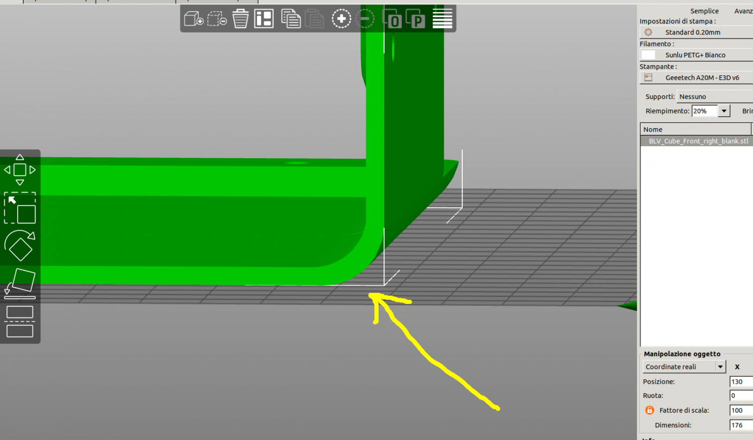

iLMario Inviato 11 Luglio 2019 Autore Condividi Inviato 11 Luglio 2019 In realtà non warpa. Guardate la riga inferiore. E' il primo layer di un arco, più sale, più si amplifica l'ondulamento. Sarebbe il punto indicato dalla freccia. Più si allarga, più diventa storto, dando l'effetto di un warping, in realtà è il pezzo ad essere stampato così, poi magari abbinato al fatto che il secondo layer ha parecchi pezzi identificati come bridge (proprio perchè il layer sottostante non è rettilineo, quello sopra si trova a sbalzo), magari questo genera un piccolo warp che sommato all'effetto ottico viene amplificato. Cita Link al commento Condividi su altri siti Altre opzioni di condivisione...

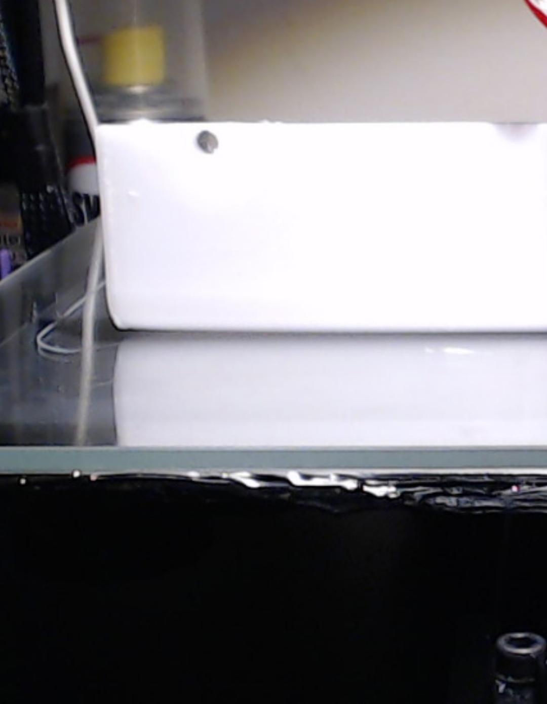

iLMario Inviato 11 Luglio 2019 Autore Condividi Inviato 11 Luglio 2019 Secondo voi ha warpato? Cita Link al commento Condividi su altri siti Altre opzioni di condivisione...
Whitedavil Inviato 12 Luglio 2019 Condividi Inviato 12 Luglio 2019 Se warpa, di solito, almeno io, vedo come una piccola crepa nel primo layer e il warping è evidente. Io per tenerlo giù, il sunlu lo stampo a 80 il primo e i successivi a 75... Cita Link al commento Condividi su altri siti Altre opzioni di condivisione...

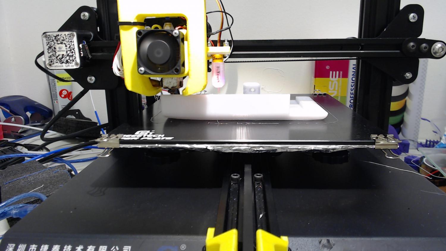

iLMario Inviato 15 Luglio 2019 Autore Condividi Inviato 15 Luglio 2019 Ha warpato di nuovo. Non c'è modo di stampare questo pezzo. Warpa in continuazione, ma sempre nello stesso punto esatto. Adesso carico l'STL, magari è problematico il file. Ribaltatelo, la parte piatta va sul piatto. Però, strano, questo STL è stato fatto da @Tomto partendo direttamente dall'assieme originale della stampante, potrei capire i remix usati in precedenza, che erano veramente fatti a cazzo, ma questo è fatto bene. Oltretutto warpa di brutto, non poco.... si accartoccia letteralmente. E' l'angolo in basso a sinistra, sempre e solo quello. Sto usando, in questo caso, il vetro microforato geeetech, più lacca, a 80°. Questa combo con il PLA ha sempre portato a seri problemi a staccare le stampe. In questo caso warpa. Stesso identico risultato con un vetro normale da 4mm ed uno normale da 3, sempre con lacca. solid 3mod.stl Adesso riprovo con bed a 100° invece di 80° (sunlu indica 80-120 come temperatura, sulla confezione). Se non riesce nemmeno così, lo faccio stampare al mio collega. Ah, ho provato sia con primo layer a 0.30 che a 0.20, cambia niente. Cita Link al commento Condividi su altri siti Altre opzioni di condivisione...
Joker78 Inviato 15 Luglio 2019 Condividi Inviato 15 Luglio 2019 La butto lì magari dico una cavolata, ma non è che si sposta il bed? Magari anche meno di un decimo alla volta. Cita Link al commento Condividi su altri siti Altre opzioni di condivisione...
