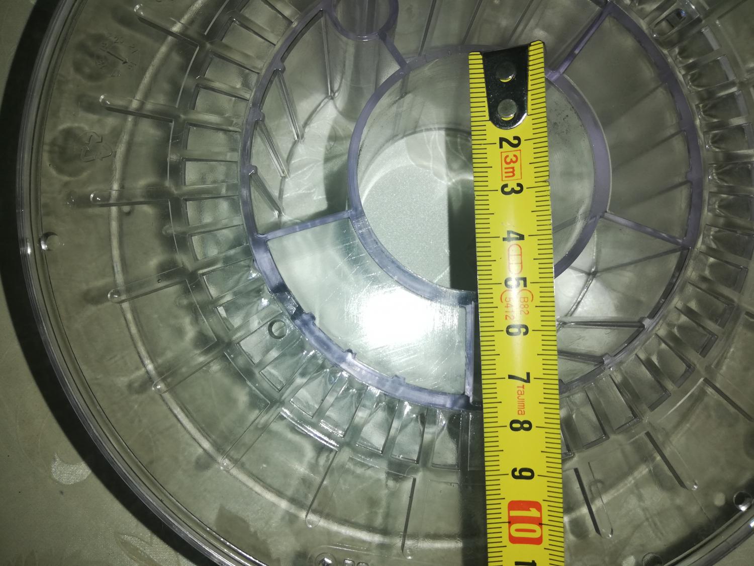

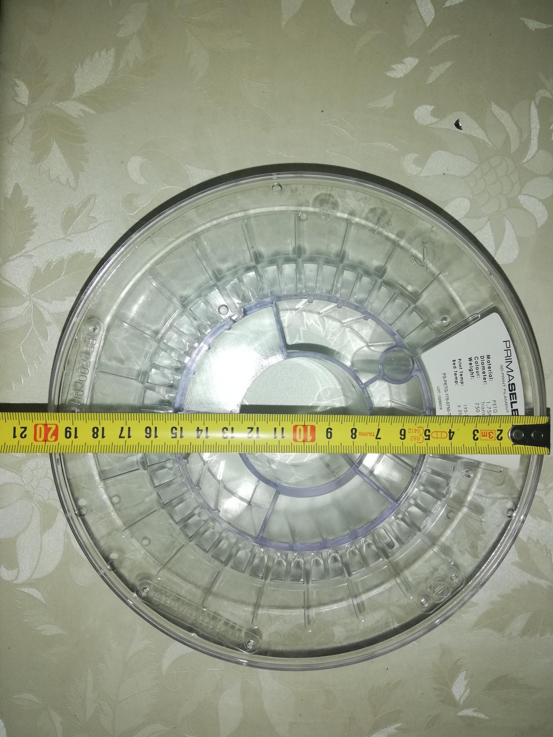

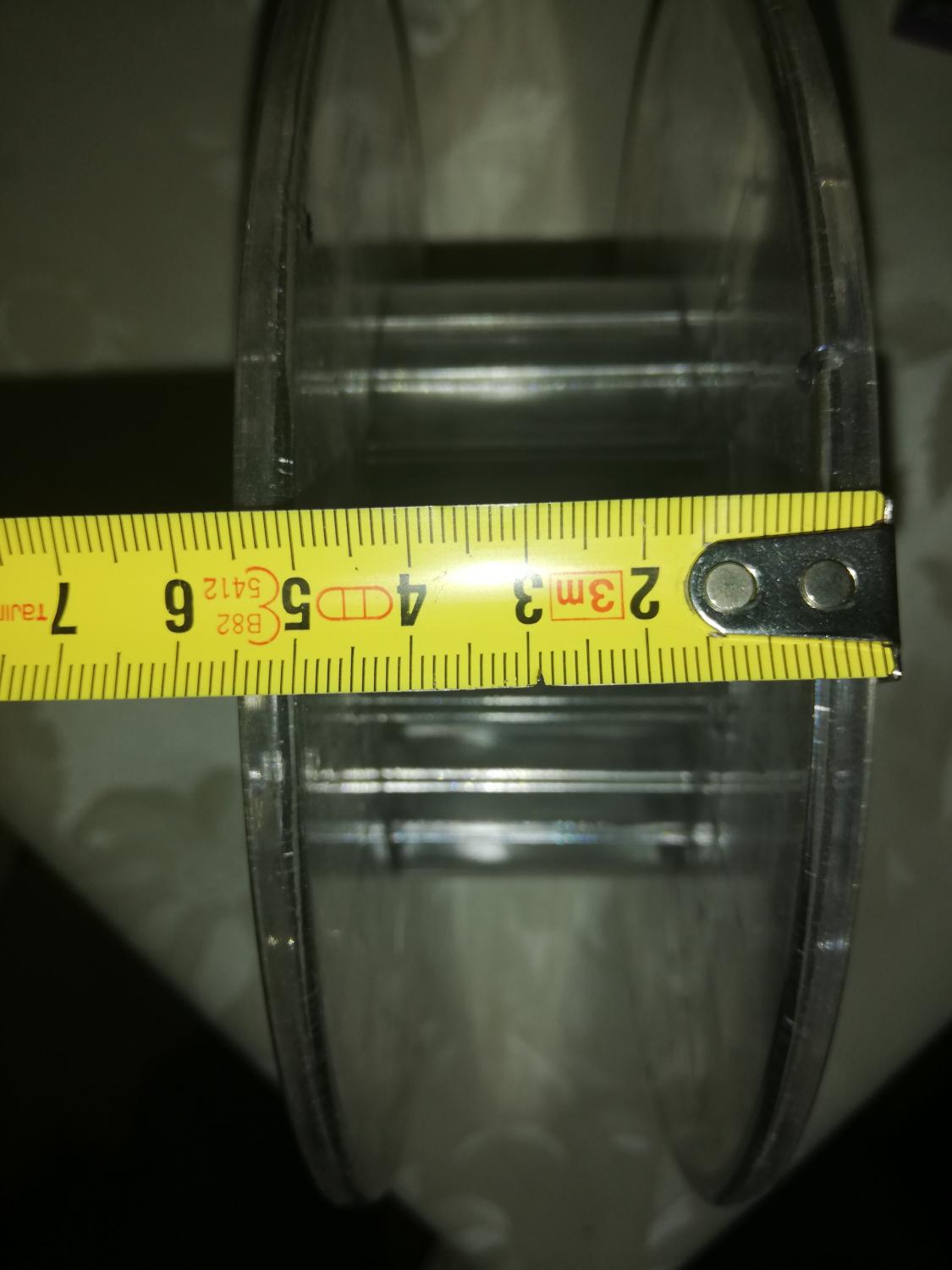

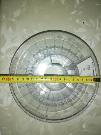

Whitedavil Inviato 9 Luglio 2019 Inviato 9 Luglio 2019 Sennò, sempre su amazon, compri i filamenti primaselect, sono da 750gr e sono un po' più costosi ma la qualità migliore la noti. La bobina è più piccola di quella standard da 1kg. Ne ho una vuota e se vuoi ti do le misure... Cita
ImperialQueen Inviato 9 Luglio 2019 Autore Inviato 9 Luglio 2019 3 ore fa, FoNzY dice: puoi prendere bobine da 500gr ma la scelta è limitata e comunque controlla il diametro... un'altra soluzione è svolgere il filo dalla bobina grande ed avvolgerlo in quella piccola originale, in questo modo controlli anche che non ci siano errori nell'avvolgimento (evento non del tutto raro) terza ipotesi è creare un supporto esterno per la bobina... La mia paura è che avvolgendo da sola il filamento sulla bobina faccio errori. Se è fattibile facendo attenzione posso provare. 2 minuti fa, Whitedavil dice: Sennò, sempre su amazon, compri i filamenti primaselect, sono da 750gr e sono un po' più costosi ma la qualità migliore la noti. La bobina è più piccola di quella standard da 1kg. Ne ho una vuota e se vuoi ti do le misure... Magari grazie! Le misure aiuterebbero! Cita
